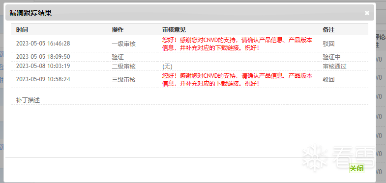

因为已从原单位离职,复现的环境也已经丢失,再加上也没怎么提交过漏洞,导致上传cnvd失败,故发在此处,万一有用的话,有缘人可自行提交漏洞库。

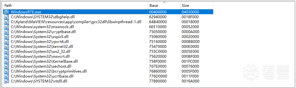

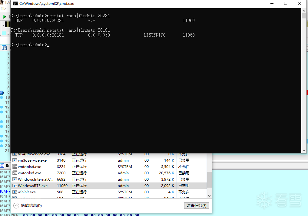

组态软件MaView中有一个进程windowsRTE.exe,它在udp端口20181监听,并与plc通信和交互数据:

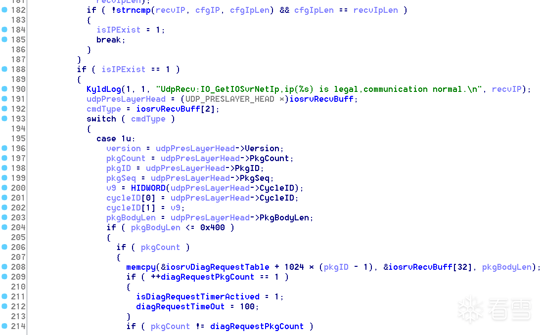

通过跟踪WindowsRTE.exe模块中的函数0x0048C27B(UdpRecv),发现数据包字段的处理存在逻辑漏洞,拷贝时有可能导致缓冲区溢出。
0x0048C27B函数详细代码如下:
执行时的触发逻辑:
程序调用recvfrom函数接收数据包,在182行中判断发送方的ip地址,如果为192.168.0.2或者192.168.0.3,那么进入188行,可以看出这两个地址是特殊的ip地址,可能用于内部测试。在189行中取出数据包中的命令字段,判断pkgBodyLen<=0x400,pkgCount不为0,那么拷贝iosrvRecvBuff[32]地址处的长度为pkgBodyLen字节的值到地址iosrvDiagRequestTable + 1024 * (pkgID - 1)的地址中,此时如果pkgID为0xffff那么拷贝的目的地址在iosrvDiagRequestTable加偏移0x3fff800的地址,即 0x0241CE80+0x3fff800=641C680。但是该模块内存中的最大地址为0x400000+0x4030000=0x4430000,该地址超出模块在内存中加载后的有效地址空间,访问此地址空间一定造成越界访问异常。
从代码中得知,所有命令(1-9)的处理都存在上述漏洞。

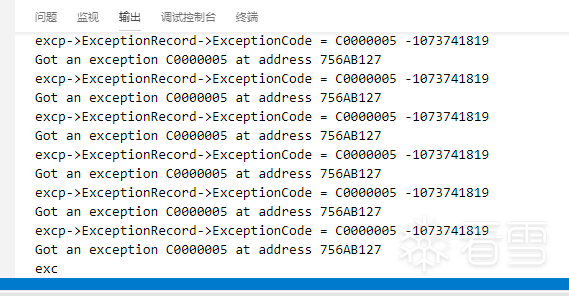

攻击成功后,目标进程windowsRTE.exe和MaVIEW.exe的cpu利用率从0都上升到30%-40%,说明进程指令空转,右下角的控制台输出大量的异常提示,停止和启动按钮失效,只有重启程序才能恢复正常:
这时如果用ida挂载则程序发生崩溃。这种现象的解释是,因为异常处理顺序中最优先的是调试器,所以ida挂载后马上接收到异常,选择传递给程序后程序崩溃,选择忽略后则会在ida中继续收到异常。源程序的异常处理程序无法处理这种异常因而造成某些指令的死循环导致cpu使用率异常。

  iRead = -1;
  i = 0;
  recvClntSockAddrSize = 16;
  if ( iosrvServSock == -1 )
    KyldLog(1, 3, "UdpRecv:servSocket  is not ctreated.\n");
    result = 2;
  else
    memset(iosrvRecvBuff, 0, 0x514u);
    iRead = recvfrom(
              iosrvServSock,
              iosrvRecvBuff,
              1300,
              0,
              (struct sockaddr *)&recvClntSocketAddr,
              &recvClntSockAddrSize);
    if ( iRead <= 0 )
LABEL_98:
      if ( iRead >= 0 )
        if ( iRead )
          result = 1;
        else
          KyldLog(1, 3, "UdpRecv:ERROR!!! ioser disconnect ,or network disconnect\n");
          IosrComVarInit();
          SetIosrComStatus(-1);
          result = 1;
      else
        err = GetLastError();
        if ( err != 4 && err != 140 && err != 10035 )
          if ( err == 10054 )
            KyldLog(
              1,
              3,
              "UdpRecv: ERROR!!! ioserver disconnect abnormally,remote close forcibly .:iRead=%d,errno=%d\n",
              iRead,
              10054);
          else
            KyldLog(1, 3, "UdpRecv: read ERROR!!!:iRead=%d,errno=%d\n", iRead, err);
          IosrComVarInit();
          result = 2;
        else
          result = 1;
    else
      iosrvClntAddr = recvClntSocketAddr;
      iosrvClntAddrSize = recvClntSockAddrSize;
      isRecvTimerActived = 1;
      recvTimeOut = 10000;
      SetIosrComStatus(0);
      if ( recvBuff )
        iosrIPCount = 0;
        memset(gIosrIpSets, 0, 0x190u);
        if ( IO_GetIOSvrNetIp(gIosrIpSets, &iosrIPCount) )
          KyldLog(1, 3, "UdpRecv:IO_GetIOSvrNetIp fail,ioser can not communicate.\n");
          result = 2;
        else if ( iosrIPCount )
          isIPExist = 0;
          clntIP = 0;
          cfgIpLen = 0;
          recvIpLen = 0;
          for ( ii = 0; ii < iosrIPCount; ++ii )
            memset(recvIP, 0, 0x10u);
            memset(cfgIP, 0, 0x10u);
            cfgClntSocketAddr.sin_addr.S_un.S_addr = gIosrIpSets[ii];
            v3 = inet_ntoa(cfgClntSocketAddr.sin_addr);
            cfgIpLen = strlen(v3);
            v4 = inet_ntoa(recvClntSocketAddr.sin_addr);
            recvIpLen = strlen(v4);
            v5 = recvIpLen;
            v6 = inet_ntoa(recvClntSocketAddr.sin_addr);
            memcpy(recvIP, v6, v5);
            v7 = cfgIpLen;
            v8 = inet_ntoa(cfgClntSocketAddr.sin_addr);
            memcpy(cfgIP, v8, v7);
            KyldLog(
              1,
              1,
              "UdpRecv:IO_GetIOSvrNetIp success,iosrIPCount=%d,i=%d,recvIP=%s,cfgIP=%s,cfgIpLen=%d,recvIPLen=%d.\n",
              iosrIPCount,
              ii,
              recvIP,
              cfgIP,
              cfgIpLen,
              recvIpLen);
            if ( !strncmp(recvIP, cfgIP, cfgIpLen) && cfgIpLen == recvIpLen )
              isIPExist = 1;
              break;
          if ( isIPExist == 1 )
            KyldLog(1, 1, "UdpRecv:IO_GetIOSvrNetIp,ip(%s) is legal,communication normal.\n", recvIP);
            udpPresLayerHead = (UDP_PRESLAYER_HEAD *)iosrvRecvBuff;
            cmdType = iosrvRecvBuff[2];
            switch ( cmdType )
              case 1u:
                version = udpPresLayerHead->Version;
                pkgCount = udpPresLayerHead->PkgCount;
                pkgID = udpPresLayerHead->PkgID;
                pkgSeq = udpPresLayerHead->PkgSeq;
                v9 = HIDWORD(udpPresLayerHead->CycleID);
                cycleID[0] = udpPresLayerHead->CycleID;
                cycleID[1] = v9;
                pkgBodyLen = udpPresLayerHead->PkgBodyLen;
                if ( pkgBodyLen <= 0x400 )
                  if ( pkgCount )
                    memcpy(&iosrvDiagRequestTable + 1024 * (pkgID - 1), &iosrvRecvBuff[32], pkgBodyLen);
                    if ( ++diagRequestPkgCount == 1 )
                      isDiagRequestTimerActived = 1;
                      diagRequestTimeOut = 100;
                    if ( pkgCount != diagRequestPkgCount )
                      goto LABEL_84;
                    KyldLog(1, 1, "UdpRecv:ioserver recv diag request.\n");
                    diagRequestPkgCount = 0;
                    isDiagRequestTimerActived = 0;
                    result = 32;
                  else
                    KyldLog(1, 3, "UdpRecv:CmdIosrDiagRequest,ERROR!!!pkgCount<=0,pkgCount=%d\n", 0);
                    result = 2;
                else

              case 5u:
                if ( GetStateMorS() != 1 )
                  goto LABEL_84;
                KyldLog(1, 1, "UdpRecv:CmdIosrDataResend,line=%d\n", 1640);
                version_1 = udpPresLayerHead->Version;
                pkgCount_1 = udpPresLayerHead->PkgCount;
                pkgID_1 = udpPresLayerHead->PkgID;
                pkgSeq_1 = udpPresLayerHead->PkgSeq;
                v11 = HIDWORD(udpPresLayerHead->CycleID);
                cycleID_1[0] = udpPresLayerHead->CycleID;
                cycleID_1[1] = v11;
                pkgBodyLen_1 = udpPresLayerHead->PkgBodyLen;
                if ( pkgBodyLen_1 <= 0x400 )
                  if ( pkgCount_1 )
