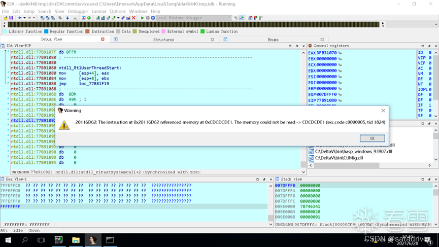

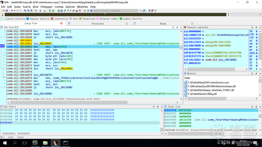

漏洞触发时截图:
崩溃代码地址:comm.dll 0x20116c50函数中的偏移地址0x20116d62:
崩溃原因:访问了0XCDCDCDCD这个内存地址,该地址来自于攻击载荷:

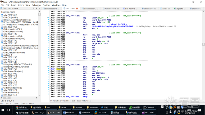

该函数的上级调用者是oss.dll中20017B40函数(跟漏洞无直接关系):

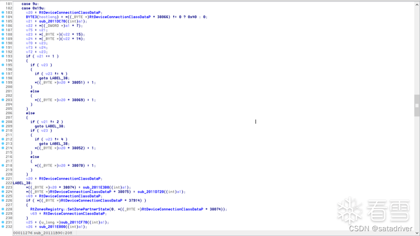

通过分析,comm.dll中的201148A0函数调用recv函数,接收cmd(偏移为4)为7数据包后,进入函数0x20111B90,获取数据包偏移16的word值后,进入多个选择的分支:

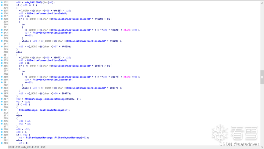

漏洞成因是,代码将数据包第20字节开始的word值作为项数n,将第24字节开始的每4字节当作一个ip地址值,依次从数据包中取出n个ip地址,填充到从内存地址RtDeviceConnectionClassDataP + 44629开始的数组中,而RtDeviceConnectionClassDataP(偏移地址0x2014A96C)是程序运行时的一个关键的全局结构体(或类),此时,该全局地址块的数据被破坏,会导致程序执行时不可预测的结果,此处表现为内存地址越界(0xc0000005),导致DVCommService.exe崩溃。

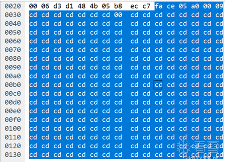

假如修改数据包偏移16字节处的word值(假设该字段叫做subcmd),并将数据包剩余内容填入0xcd或者0xff,即可触发漏洞。
通过动态调试,发现cmd为7,subcmd为9或者0x19的数据包被接收后,会进入20111B90第184行的流程:

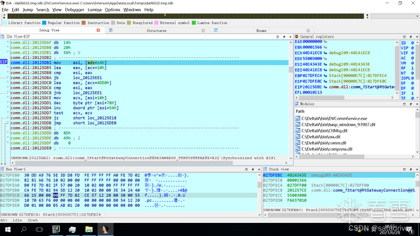

通过变异subcmd的值,可以多次触发类似的漏洞。比如还可以触发0x20125db2处的内存越界访问:
POC执行时的命令参数是ip地址,如cmd中执行:Emerson.exe 10.4.0.6。

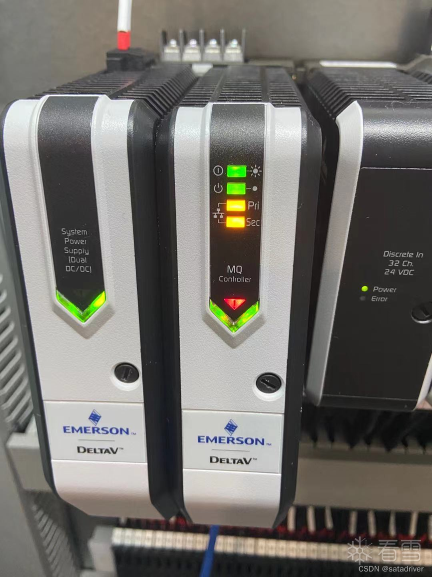

将攻击参数改为dcs的ip地址10.4.0.10,同样会导致dcs端的crash,过段时间后将会导致dcs重启:
