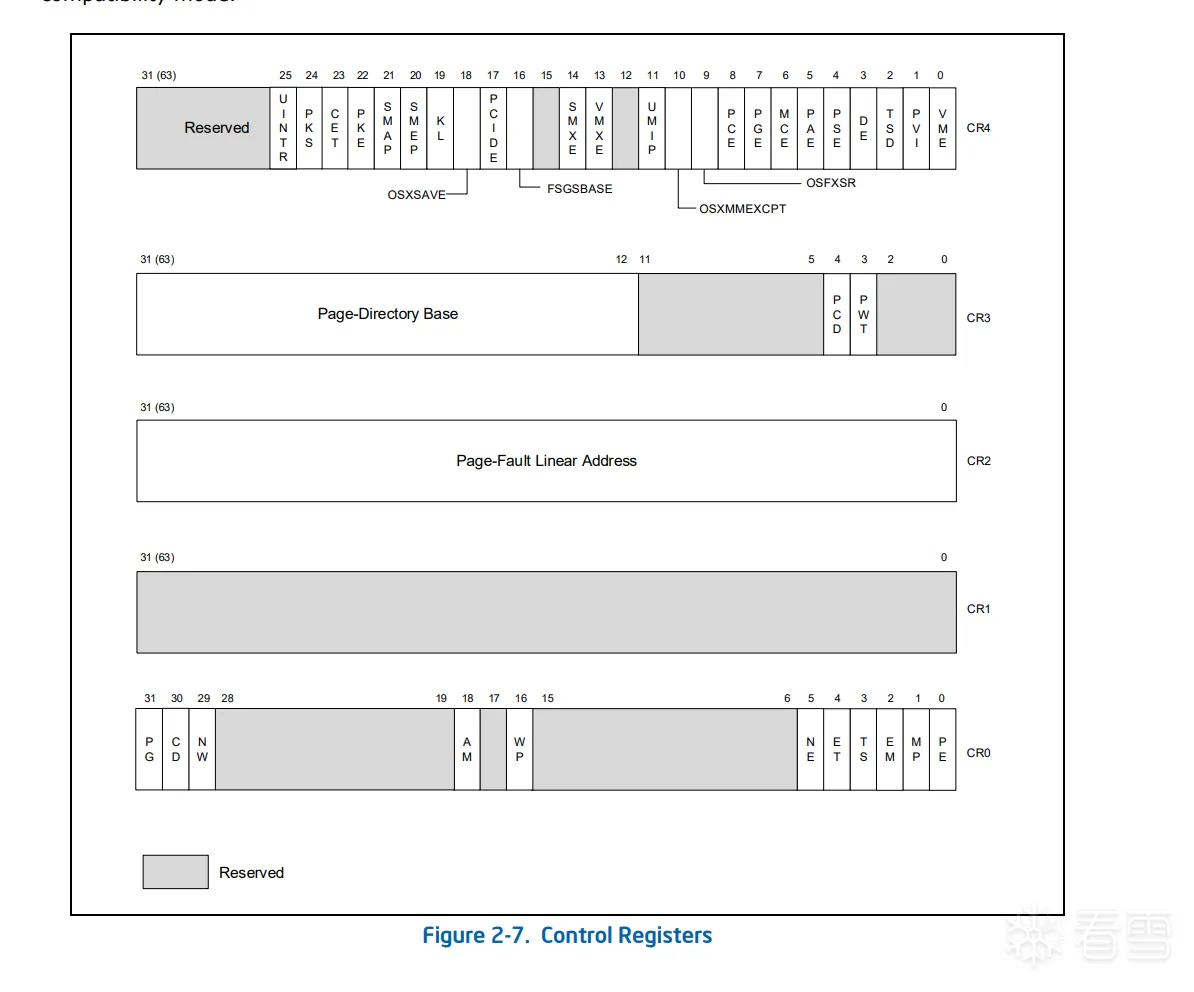

在白皮书的第三卷2.5章对控制寄存器有详细的介绍,下面是白皮书中CR寄存器的结构图(这里要说明一下cr4的第12位是由被使用的这个位在2.5章的后半部分有介绍是控制是否开启5级分页的位否则是四级分页)
首先是smep和smap两个位,这部分因为之前的实验会用到所以已经在段机制的部分介绍过了,这里就不再赘述
其余一些位置的功能后面用到了会继续介绍,这边有个结构的概念就可以了

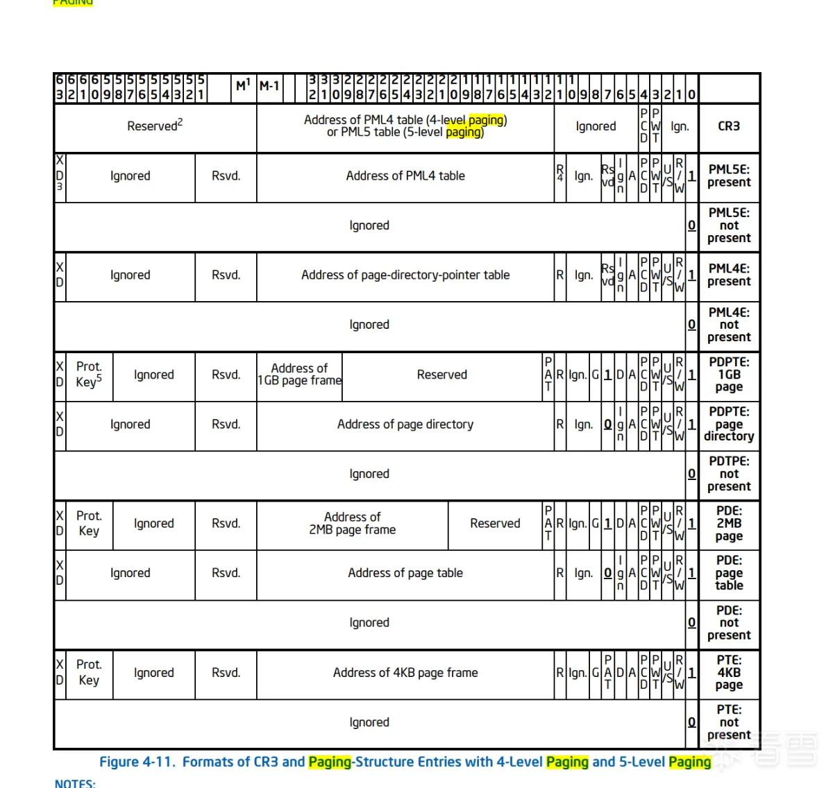

下面我们来梳理一下64位cpu中分页机制的变化过程:
简单的讲一下上面这张图
图里的第一行是CR3的描述
第二行PML5E是五级分页才会用到的这里不多赘述五级分页因为我还没有碰到五级分页的操作系统
第三行的PML4E是一级页表项当p=1时说明当前页表项有效否则是无效
第四行的PDPTE是二级页表项,当p=1时有效而且ps位=1的时候是1G的大页(第7位)1G的话大家可以拆分一下看看1G需要的页内寻址偏移为30位,我们的虚拟地址到拆分到二级的时候使用掉了18位正好剩下30位意味着我们的分页变为了9-9-30,如果ps=0的话就还按照9-9-9-9-12分页
第五行的PDE是三级页表项,当p=1时有效而且ps位=1的时候是2MB的大页(第7位)2MB的话大家可以拆分一下看看2MB需要的页内寻址偏移为21位,我们的虚拟地址到拆分到三级的时候使用掉了27位正好剩下30位意味着我们的分页变为了9-9-9-21,如果ps=0的话就还按照9-9-9-9-12分页
第六行的PTE是二级页表项目当p=1时有效
图中在4级以及以上的位置使用了PMLXE的描述方式,后面的则跟2-9-9-12时候的命名一样我觉得可能记起来比较麻烦所以就按照页表的级别来描述几级就是几级页表里面的项就是X级页表项这种叫法
各个位的介绍如下:

雪    币: 2
为什么获取到的二级页物理地址是00000000`05209063
而计算的时候就变成了00000000`05209000 + d * 8
00000000`05209063是怎么转变成00000000`05209000的,有大佬知道吗
2024-5-22 13:10
雪    币: 22
mb_owiqdaph 为什么获取到的二级页物理地址是00000000`05209063 而计算的时候就变成了00000000`05209000 + d * 8 00000000`05209063是怎么转变成000 ...
同问3楼,并且想问一下为什么是八个字节就要乘8
2024-7-25 01:51
雪    币: 22
查看了PML4E的结构,位11到位0(063)是属性,位51:12是PDPT的基地址,所以是00000000`05209000;我的问题是因为在64位系统的页表结构中,每个页表条目占用8个字节。这是因为每个页表条目存储了一个64位(8字节)地址。因此,在访问特定的页表条目时,需要乘以8来计算该条目的内存地址偏移量。
2024-7-25 02:09
