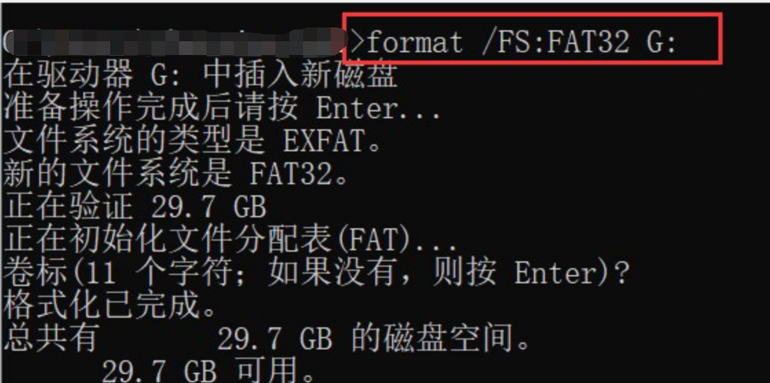

最近研究了手上一台摄像头的sd卡刷机功能,该摄像头只支持fat32格式的sd卡,所以需要先把sd卡格式化为fat32,另外微软把fat32限制了最大容量32G,所以也只能用不大于32G的sd卡来刷机。
这里使用32G的sd卡来刷
image-20231024165736603
win10格式化sd卡命令,X是sd卡所在磁盘名。

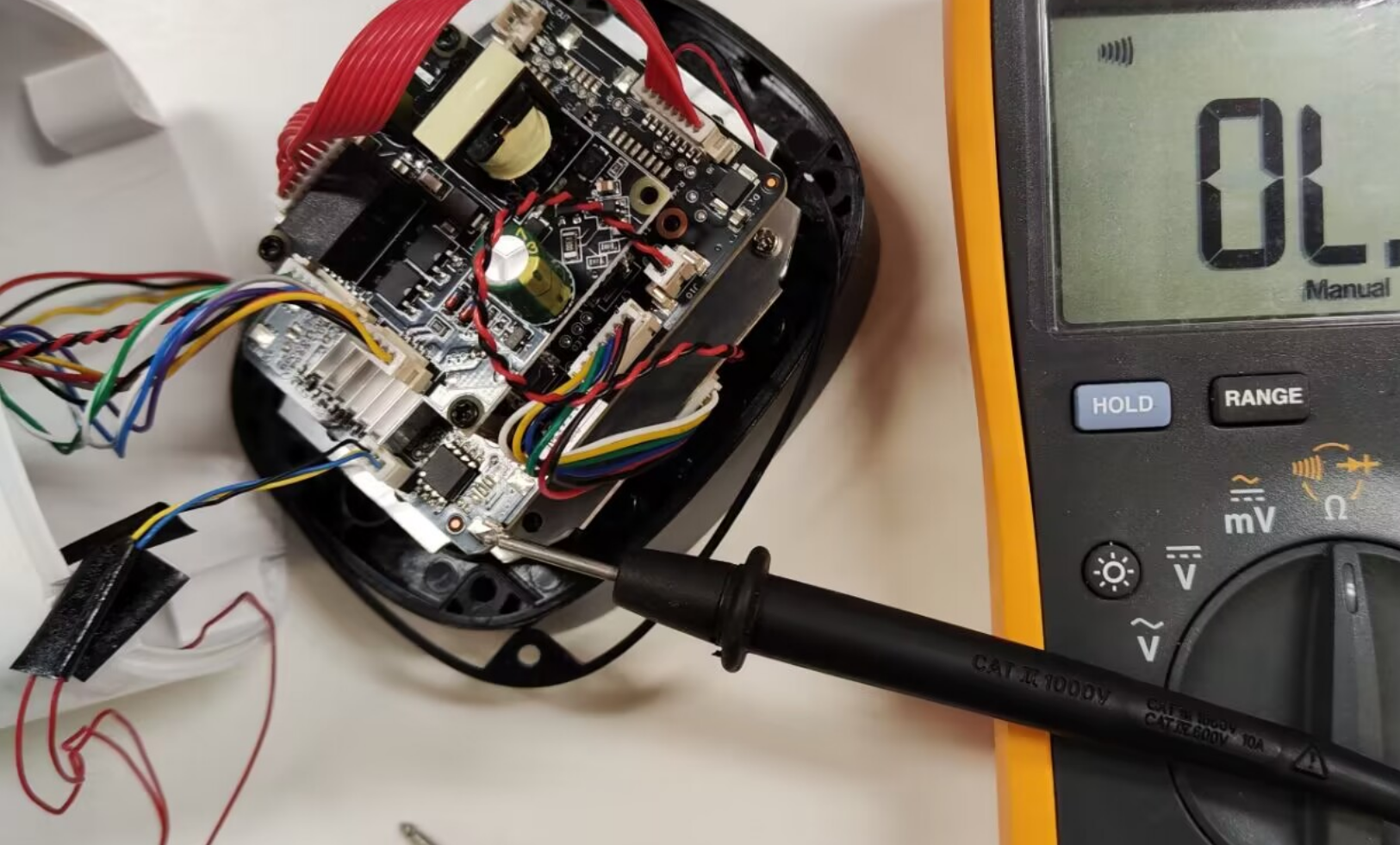

摄像头刷机后没能正常启动,考虑接上串口,看看哪里出了问题。
image-20231024170148048
接上串口后,再次上电启动设备,观察到部分串口日志如下:
从日志信息可以看出,摄像头IP地址为192.168.1.10,tftp服务器地址为192.168.1.99,设备尝试从tftp服务器加载名为update.bin的固件失败。说明之前卡刷没有成功的情况下,现在设备上电后会主动尝试利用uboot中的tftp功能从192.168.1.99地址加载固件,但此时并不存在192.168.1.99服务器,所以摄像头上电后一直卡在这里,无法正常启动。

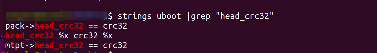

从uboot固件中也确实搜到上面日志中的crc校验相关字符串。

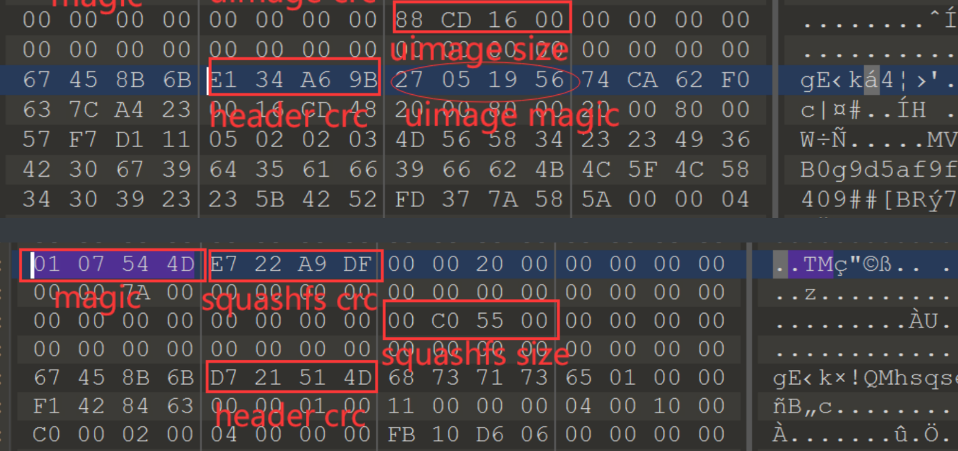

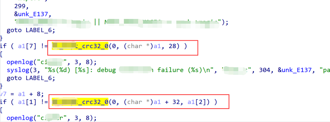

分析uboot中crc校验逻辑,逆向出修改固件后需要计算的相关字段。
image-20231027100003866
image-20231027093401072
知道固件组成结构后,接下来就可以向固件文件系统中植入我们自己的程序,固件修改后,计算并调整固件中相应size和crc字段值,通过sd卡重新刷入设备。

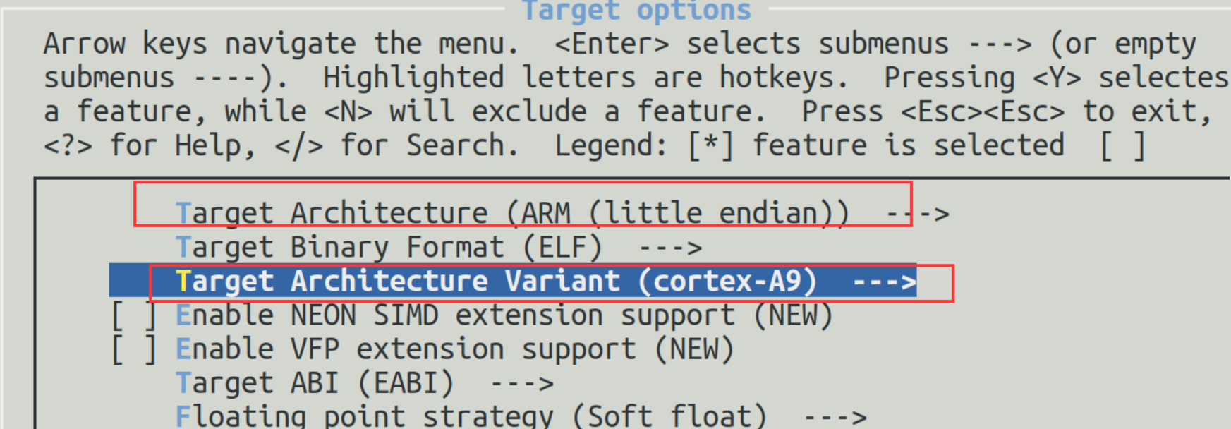

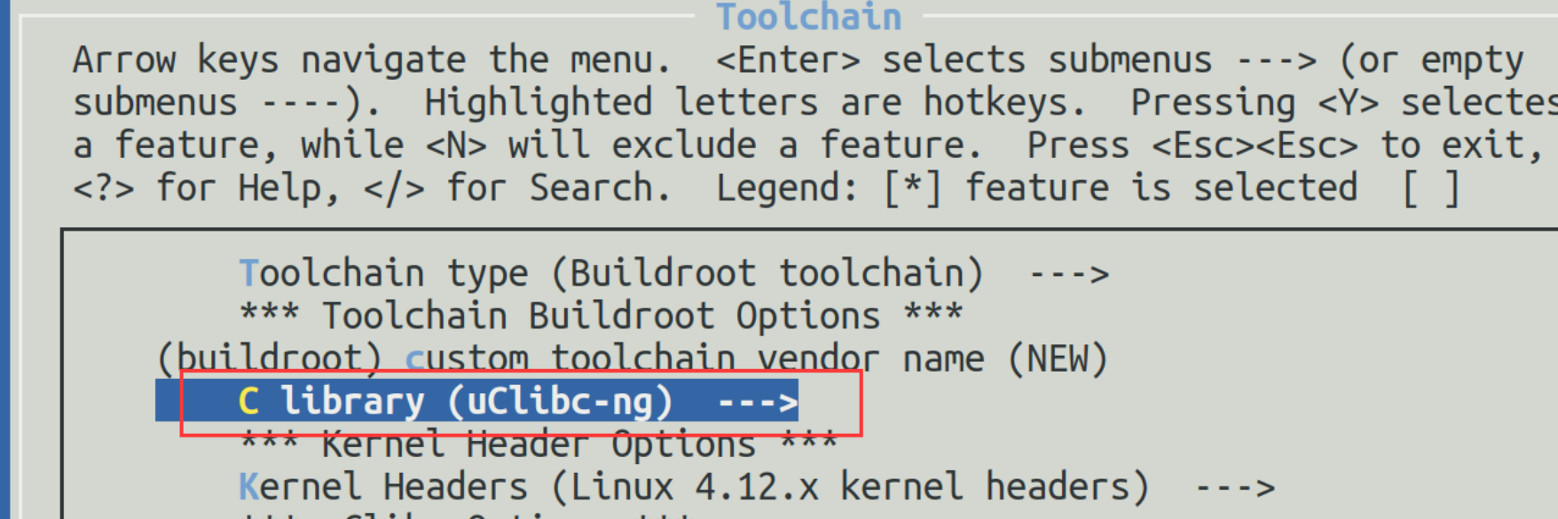

使用buildroot编译一个包含telnet、ftp等功能的busybox,将新编译的busybox移植到摄像头原来的文件系统中。
下载Buildroot ,选择编译配置
image-20231025101604650
image-20231025101618084

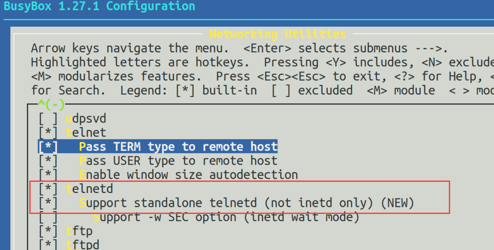

接着编译BusyBox,将telnetd编译进去
image-20231025101638772
以上设置完成后执行make进行编译,编译完成后在当前目录生成output文件夹,生成的telnetd是链接到busybox的,所以这里直接将

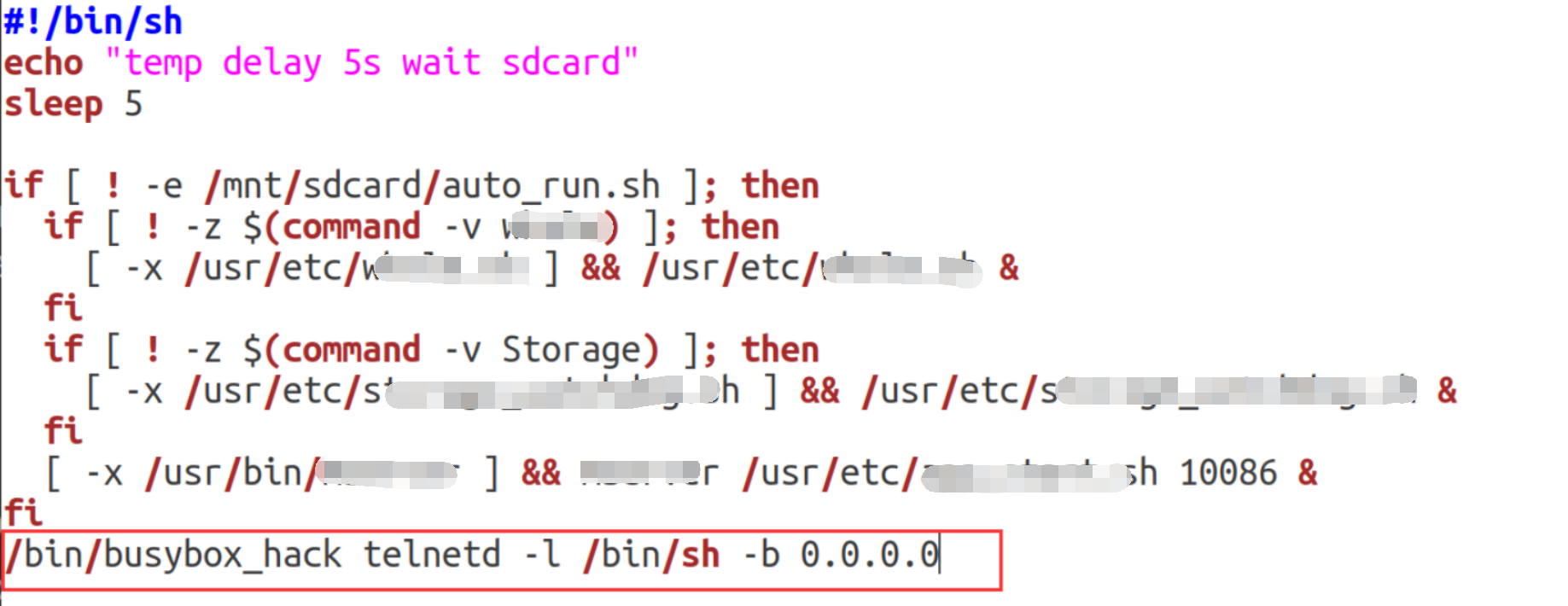

将busybox_hack添加到启动项中/etc_default/init.d/,并启动telnetd,-l 参数将其链接到/bin/sh,这样直接免密登录。

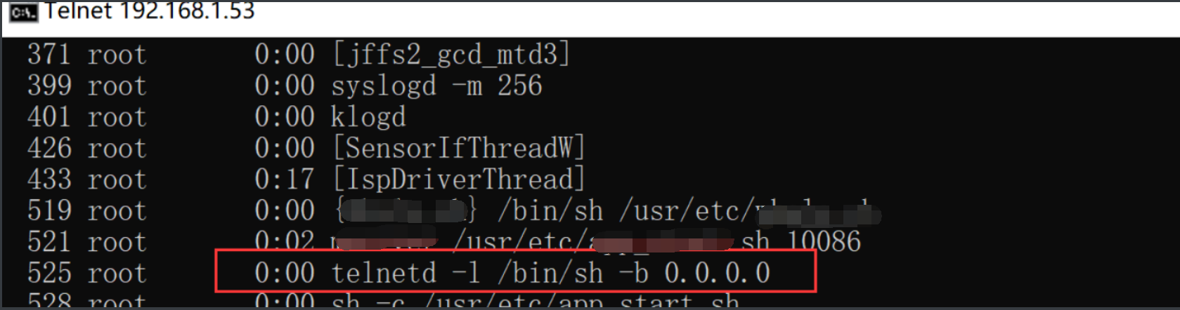

最后通过sd卡刷入固件,文件系统成功启动,telnetd也成功启动,通过telnet直接连接到摄像头shell。
