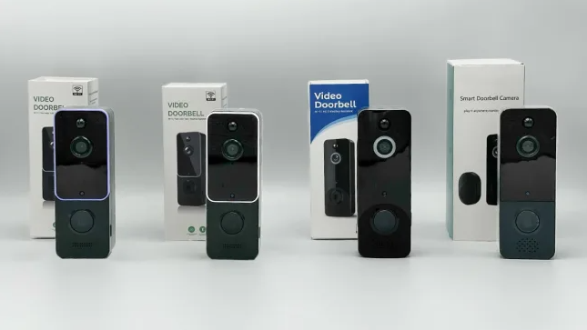

2月29日,《消费者报告》发布了针对可视门铃(电子猫眼)品牌Eken和Tuck的安全调查结果,发现其存在严重的安全漏洞。
据了解,《消费者报告》(Consumer Reports,CR)是美国一份颇具公信力的消费者杂志,报告中指出,受调查可视门铃主要存在的安全问题如下:
① 未加密的情况下将用户家庭IP地址和WiFi网络名称暴露在互联网上,可能会使用户家庭网络受恶意活动影响。

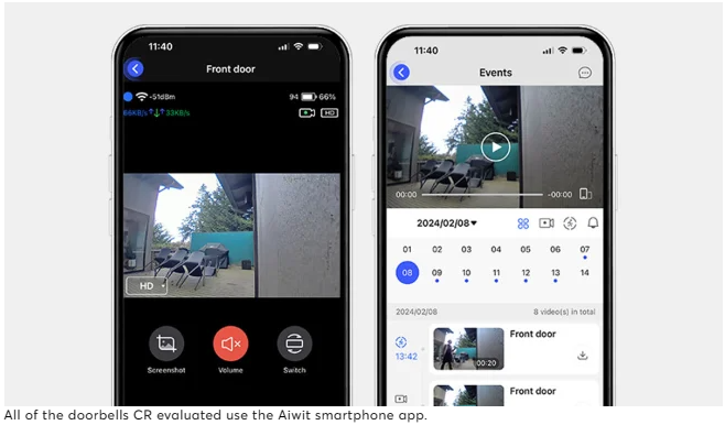

② 通过下载Aiwit智能手机应用并利用门铃的配对模式,不法分子能够接管设备,从而允许其获取设备的所有权、查看录像并锁定设备的所有者。
③ 通过获取门铃的序列号,无需身份验证便可远程访问视频图像及其他信息。
报告中提到,这两款产品像是以不同品牌名称售卖的相同产品,另外至少还有10款相似的可视门铃以不同品牌名称在各网购平台上销售,并且都是由同一家名为Eken Group Ltd.的中国深圳公司制造,并通过一个名为Aiwit的移动应用进行控制(该app在Google Play上有100多万次下载)。
Eken、Tuck及其他品牌在可视门铃市场知名度并不算特别高,但它们在包括亚马逊、沃尔玛、Temu(海外版拼多多)、Sears和Shein等知名平台皆有售,并且网上销量相对较好。以亚马逊为例,仅在2024年1月,存在安全隐患的这些可视门铃交易量就有4200多单,并且还经常带有亚马逊的综合推荐标志。
据悉,目前Temu、沃尔玛平台皆已下架该商品,亚马逊、Sears和Shein等平台尚未回应此问题。
