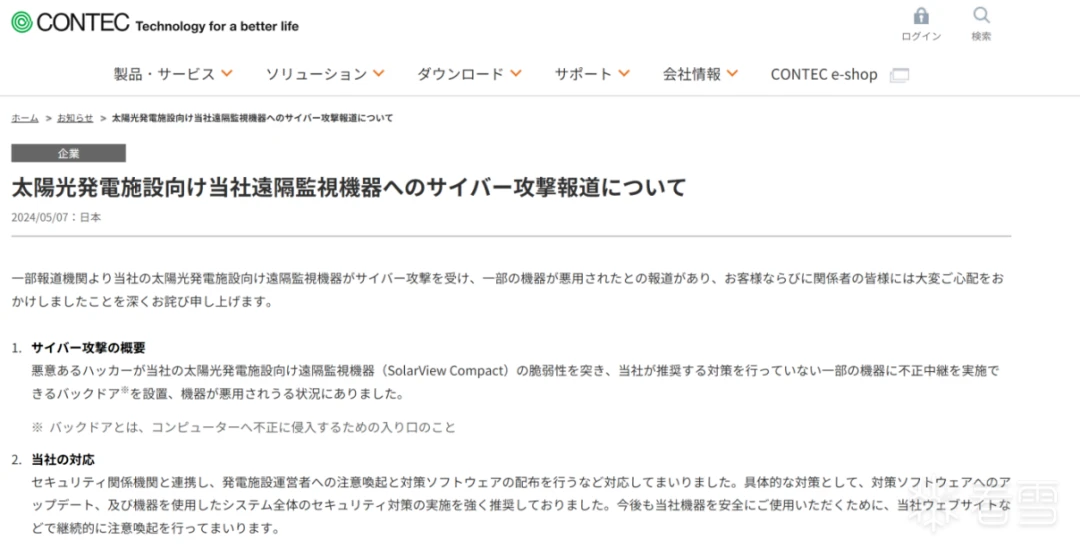

根据日本《产经新闻》报道,光伏行业遭到可能是全球首例公开证实的针对太阳能电网基础设施的破坏性网络攻击。一家大型太阳能工控电子制造商(CONTEC)大约800台用于监控发电量及检测异常情况的远程监控设备(SolarView Compact)被劫持,并被用于进一步盗窃企业银行账户。2024年5月,该制造商在官网也确认了此次攻击事件。

  • 2024年5月7日,CONTEC确认最近对远程监控设备的攻击,并提醒光伏发电设施运营商将设备软件更新至最新版本。

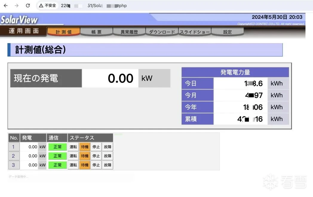

此外,微步通过对CONTEC SolarView Compact光伏发电测量系统的全网资产测绘分析,发现还有几千款相关设备系统依然暴露在互联网上,相关受漏洞影响的系统版本依然在对外暴露且全部分布在日本,其相关数据信息如下:

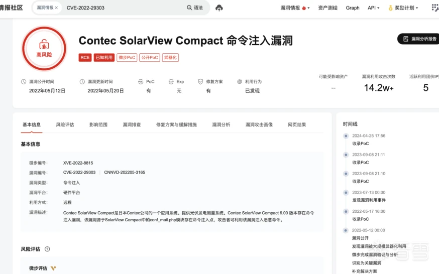

微步分析师还发现CONTEC SolarView Compact 6.00 版本存在命令注入漏洞,该漏洞源于SolarView Compact中的conf_mail.php模块存在命令注入点,攻击者可利用该漏洞注入恶意命令
除了上述提到的漏洞外,微步漏洞情报库还收录了该系统其他高危已被利用的漏洞,其编号为:CVE-2022-40881、CVE-2023-40924、CVE-2023-23333、CVE-2023-29919,如下图微步漏洞情报平台相关截图信息所示:

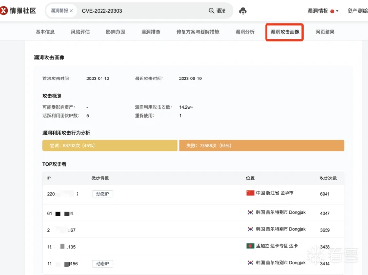

截至目前,微步情报局攻击画像库捕获到CVE-2022-29303该漏洞的利用次数14.2w+,常用活跃利用团伙IP数5个,相关漏洞时间线
