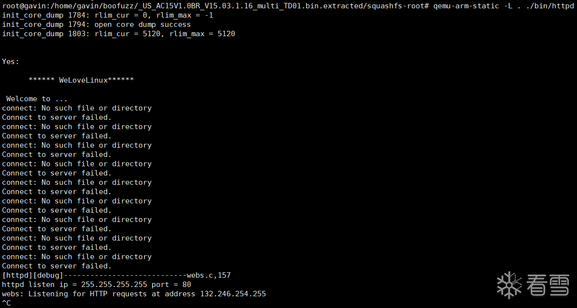

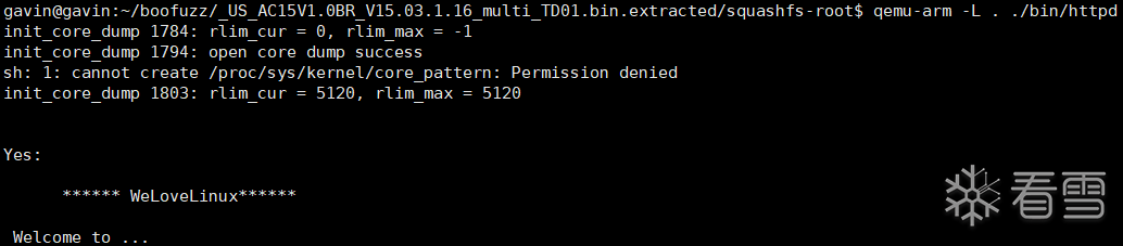

 使用binwalk解包以后可以在bin文件夹下看到httpd程序,此时如果直接运行的话会卡在欢迎banner信息处
需要patch一些代码,修改判断逻辑
下图中红框内就是已经patch好的代码,点击Edit > Patch program > Apply pathes to input file > OK 即可保存
修改完成后再次运行依然会报错
这个错误主要是IP地址不正确,需要查看一下httpd服务具体是怎么获取IP的,需要从check_network函数开始查,这个函数是引用了第三方的lib库(至少我在Linux源码里没找到这个函数)

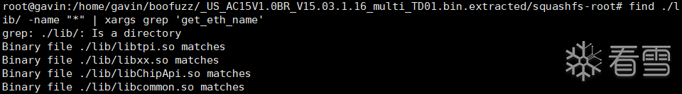

需要继续搜get_eth_name函数位置
有四个匹配,事实上是libChipAPI.so文件

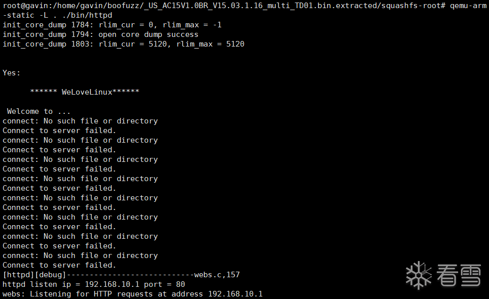

从代码里可以看到程序在尝试读网卡信息,因为没有对应的网卡,所以程序IP地址会出错,所以这里需要手动创建一个br0网卡,并给一个IP地址(在创建之前建议先保存一个快照以防万一)
修改好后httpd程序就能正确运行了

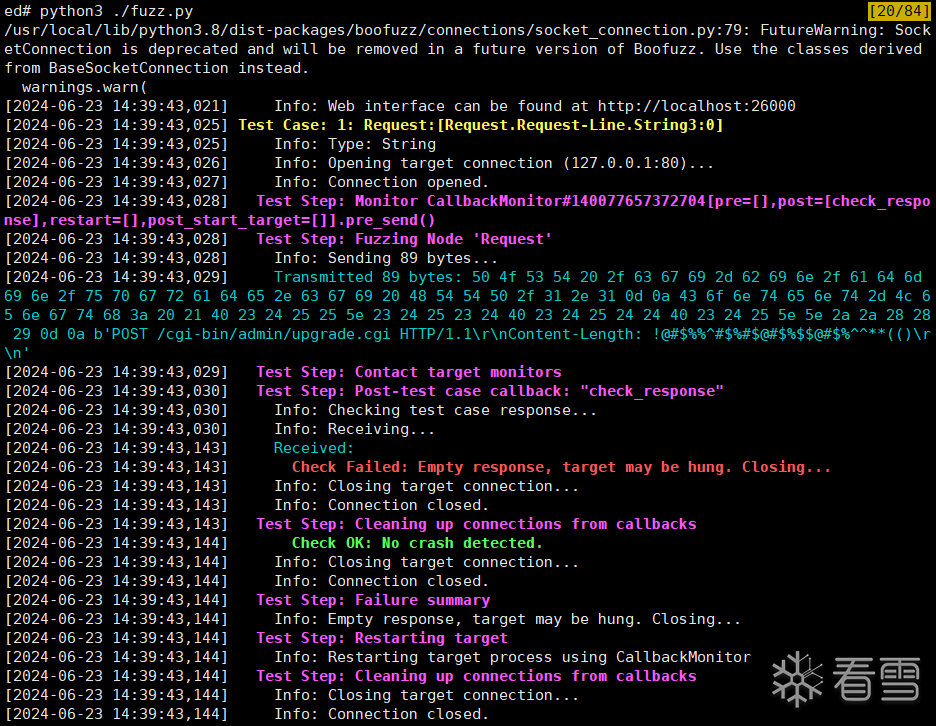

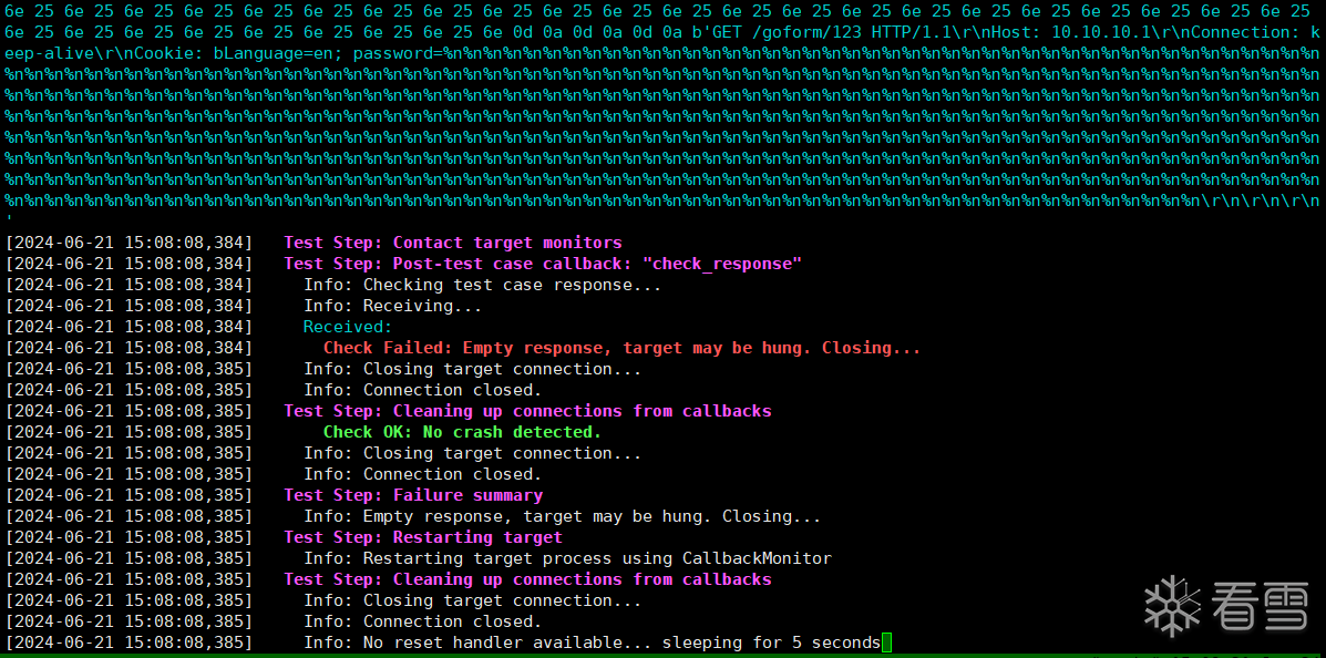

此处需要抓包查看协议结构,但是因为只是普通的HTTP协议,我就直接给出boofuzz代码了
在开始之前记得用pip安装一下boofuzz,因为已经知道漏洞点了,所以很快就能跑出结果了
可以看到在password给出了一个非常长的值后程序崩溃了,验证其实也很简单,直接用Python脚本访问之前给br0的地址,端口是80,cookie中给一个超长的值就能复现崩溃了
最后在bLanguage这个字段也有个溢出,大家可以尝试修改上面的fuzz脚本复现一下
这是一个2017年爆出的贼老的栈溢出漏洞,不过用来学习boofuzz的使用还是不错的

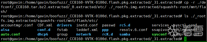

然后将 _31.extracted/defconf/_CC8160.tar.bz2.extracted/_0.extracted/etc/ 目录直接拷贝到 squashfs-root/mnt/flash/ 目录中去,这一步主要是解决boa的config文件缺失问题

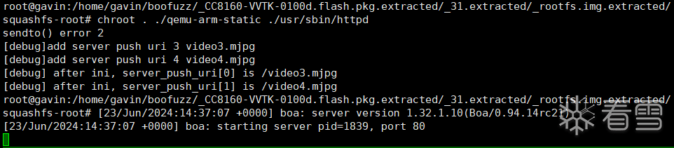

接下来直接用qemu命令运行httpd服务就行了
fuzz这个洞的脚本如下
几乎是一瞬间,boa服务就崩溃了,从输出信息来看,是因为 Content-Length 过长导致的,这也确实是这个洞的成因
boofuzz是个挺不错的对协议的fuzz工具,比AFL好在不需要参与编译过程,也就是说不需要收集代码覆盖率信息;缺点也很明显,需要对协议格式深入分析,且因为没有代码覆盖率信息,所以对未知代码的触发基本靠运气
这里使用这两个IOT固件且只fuzz了HTTP服务是因为这两个固件的环境问题相对好解决且HTTP服务fuzz起来相对简单,所以解决环境问题最好的方式还是直接买硬件
