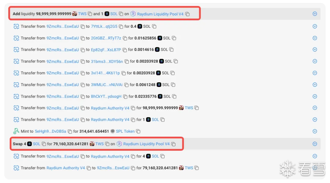

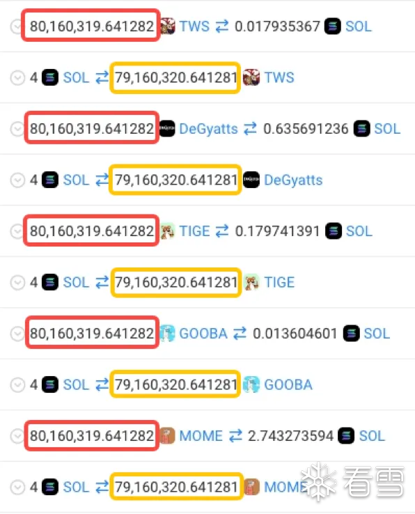

那么小九究竟是怎么操作的呢?我们以小九部署的最后一个meme TWS为例。UTC时间5月13日4点05分,小九铸造了99,999,999个TWS。13点18分,小九在Raydium上部署了一个TWS/SOL的流动性池,注入98,999,999.99个TWS和1个SOL;随后,又立即用4个SOL拉盘。
13点22分,也就是4分钟以后,小九将80,160,319.64个TWS换回0.018个SOL后离场。这样的交易每隔几分钟就会发生一次,而小九一直“高投入低回报”,每个池子投入5到10个SOL,最后收回远小于成本的SOL,近半数交易的亏损率都在90%以上。
而从交易记录中,我们不难看出,小九是有意而为之,因为其每次操作,甚至操作的代币数量都一模一样。

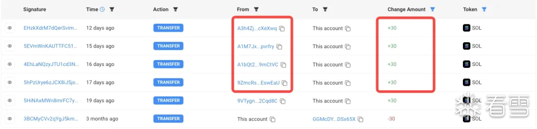

为了找到答案,首先,我们对小九所有的transfer进行了统计和分析,得到了一份“交易流水”。在这份流水中,找到了小九资金主要流向的地址:
6kt6xT6nZGGmPzJPrQtKPqNrdj5CoiVCuD2xuGQvxJ5Q(小六
A1bQt2v8NUi3DghZRu8cC6LcpdXHPURDKkrV6v9mCtVC(A1
操作账户:小六

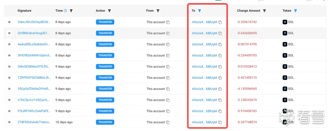

小六小九资金的主要流向地址,累计从小九处获得了约272个SOL。然而,小六小九的子账户(SOL Token Account)。小九通过小六来为meme池加流动性,炒交易量。

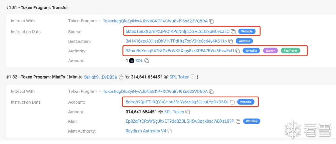

下图是一笔小****六小九的关联交易,小****九发起交易(为池子添加流动性),通过小六付款,将LP token mint给了另一个地址(5eHgh9QnFTnRQYnCHoc3fzfW6rztkq5GjsuLYpDvDBSa)。而这个5eHgh,根据链上分析,也是由小九创建的,只用于临时持有LP token。在对应的meme被rug pull之后,5****eHgh也被销毁。

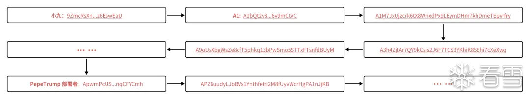

根据CertiK的追踪,rug puller们的接力顺序如下:
通过对上述地址的交易对手和资金流水进行横向对比,我们发现了更多有趣的事情。有70个地址同时与多个rug puller地址都有资金往来。其中,我们锁定了两大主要地址:

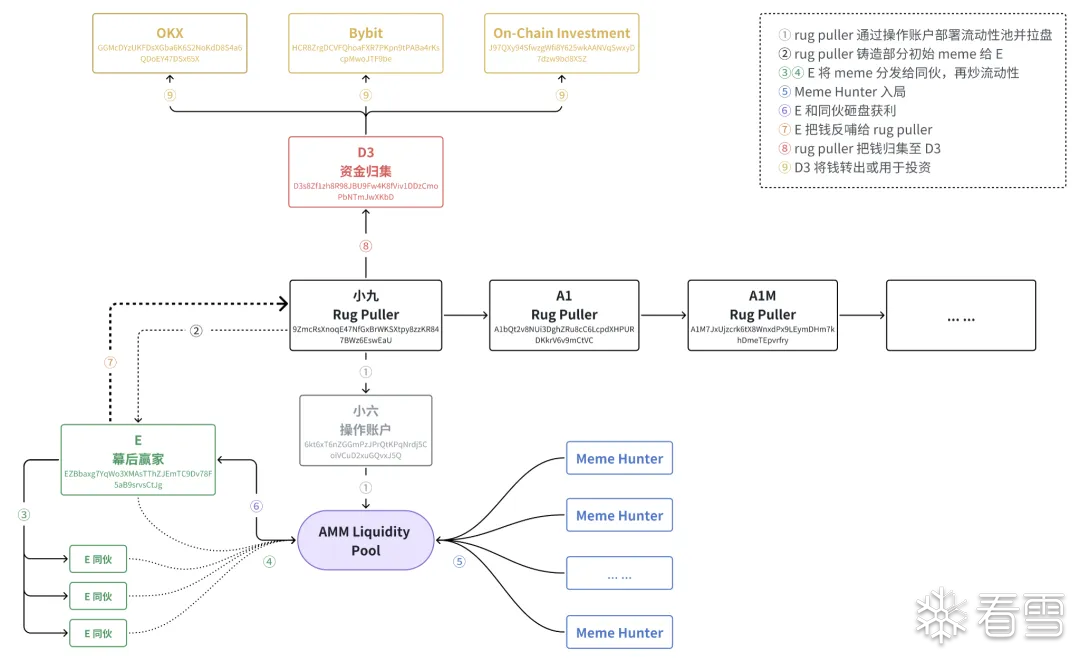

原来他们都是一伙的,所以小九一行地址不断地创建流动性,拉盘,然后卖出。最后只是把钱从左边口袋放进了右边口袋(都被自己人赚走了)。最后,大家通过归集地址把钱拿走了。具体的资金流向见下图:
