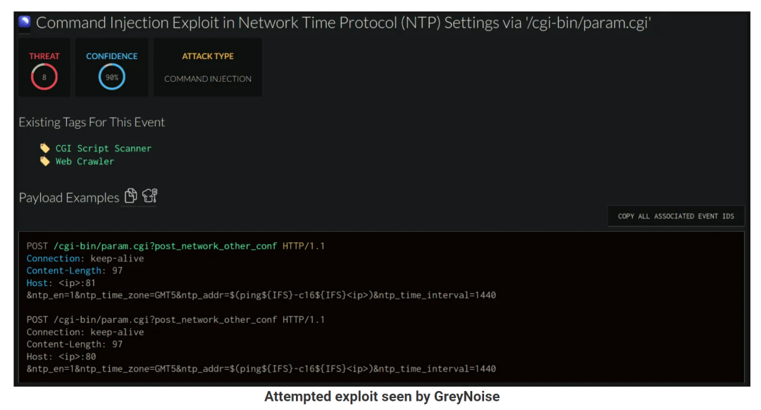

近日,安全研究机构GreyNoise披露,PTZOptics品牌的PTZ摄像头存在两个严重的零日漏洞,编号为CVE-2024-8956和CVE-2024-8957,黑客正在积极利用这些漏洞发起网络攻击。PTZ摄像头因其集成的平移(Pan)、倾斜(Tilt)和变焦(Zoom)功能,在工业、医疗保健、商务会议、政府和法庭等多种环境中被广泛使用。
漏洞详情
CVE-2024-8956是“lighthttpd”Web服务器中的一个弱身份验证问题,未经授权的用户可以在没有授权标头的情况下访问CGI API,这可能导致用户名、MD5密码哈希值和网络配置的泄露。CVE-2024-8957则是由“ntp.conf”中的输入清理不足引起的,攻击者可以通过特制的有效负载插入用于远程代码执行的命令,完全控制摄像头或导致视频源中断。
