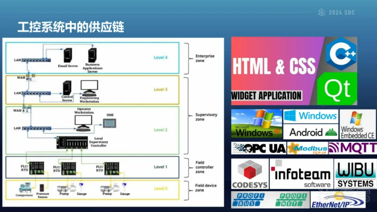

首先我们先看一下工控系统中的供应链,给大家普及一下控制系统包含普度模型5个层级,从最上边的是ERP到MES,它类似于我们的IT系统里边的调度管理之类,使用的最多的是Html、QT这些第三方组件。Level 2是监控层级,用的最多的工业主机是windows操作系统,还有一些移动的监视设备用的安卓系统,触摸屏用的是WINCE操作系统。再到Level 2和Level 1之间,做通讯的时候,采用的协议有OPC UA、Modbus、MQTT等。在Level 1控制层包含了控制器,它是工业大脑,包括了PLC、RTU、DPU等等,控制器层级有一个整体解决方案的提供的厂商,比如Codesys、Infoteam等。到Level 0层级,也就是传感器和执行器。Level 1和Level 0之间是通过各种工业以太网或者工业总线进行通讯。
