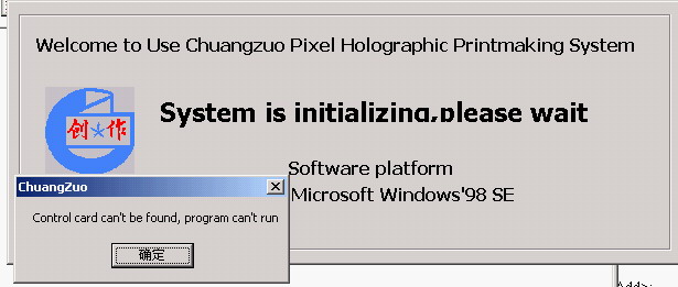

朋友请我帮忙修复一个工业用光刻软件,他描述该软件在WIN98下能正常运行,但是在WIN2000及WINXP下无法运行,首先我就想到工业用软件,可能会操作硬件端口,非常可能是权限问题。问他拿到软件后直接运行,出错框如下图。
开OD加载6020dll.dll跑到偏移0x578b处

看到和我开始想的相同,操作了硬件端口。由于WINNT不能直接操作端口所以产生了此错误,知道问题现在就好办了。确立解决方法:
使用WINIO,在他首次操作端口前加载WINIO即可。我选择的是他首次调用0x10005780前跳转到模块空的代码段处加载WINIO,补上代码如下

补完后运行结果如下
控制卡没有找到,程序无法运行是因为没有硬件,发还给我朋友已能正常运行了,至此该光刻软件在winnt下的修复已经完成,个人认为,修复此类东西需要平时经验的积累,恰当的使用工具,即可达到你所想要的目的。
