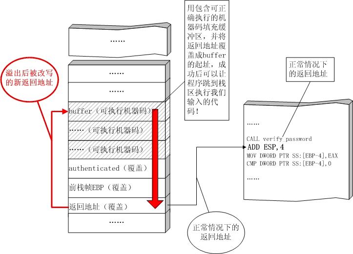

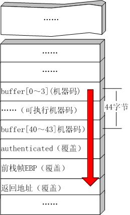

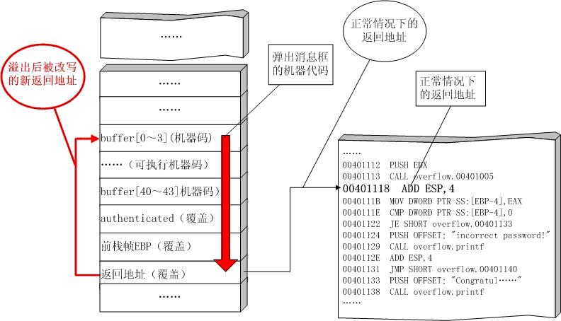

试想一下,如果我们把buffer[44]中填入一段可执行的机器指令(写在password.txt文件中即可),再把这个返回地址更改成buffer[44]的位置,那么函数返回时不就正好跳去buffer里取指执行了么——那里恰好布置着一段用心险恶的机器代码!
本节实验的内容就用来实践这一构想——通过缓冲去溢出,让进程去执行布置在缓冲区中的一段任意代码。

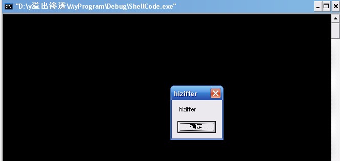

图1

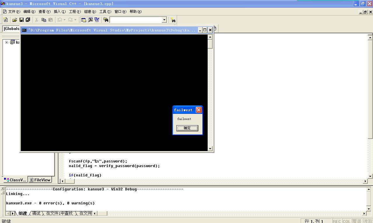

        如上图所示,在本节实验中,我们准备向password.txt文件里植入二进制的机器码,并用这段机器码来调用windows的一个API函数MessageBoxA,最终在桌面上弹出一个消息框并显示“failwest”字样。事实上,您可以用这段代码来做任何事情,我们这里只是为了证明技术的可行性。

本节验证程序里verify_password中的缓冲区为44个字节,按照前边实验中对栈结构的分析,我们不难得出栈帧中的状态如下图所示:
图2
如果在password.txt中写入恰好44个字符,那么第45个隐藏的截断符null将冲掉authenticated低字节中的1,从而突破密码验证的限制。我们不妨就用44个字节做为输入来进行动态调试。
        出于字节对齐、容易辨认的目的,我们把“4321”作为一个输入单元。
        buffer[44]共需要11个这样的单元
        第12个输入单元将authenticated覆盖
        第13个输入单元将前栈帧EBP值覆盖
        第14个输入单元将返回地址覆盖

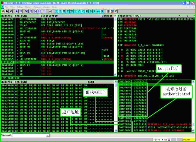

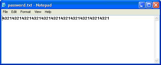

分析过后我们需要进行调试验证分析的正确性。首先在password.txt中写入11组“4321”共44个字符:
图3

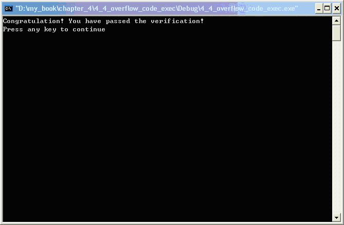

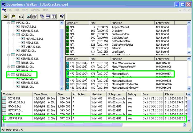

如我们所料,authenticated被冲刷后程序将进入验证通过的分支:
图4

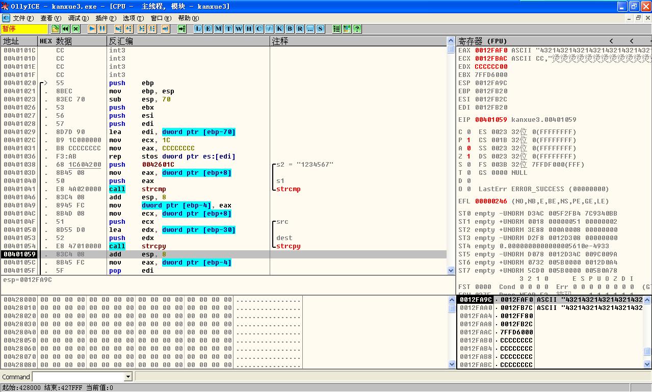

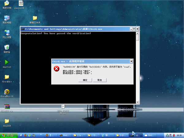

用OllyDbg加载这个生成的PE文件进行动态调试,字符串拷贝函数过后的栈状态如图:
图5
        此时的栈区内存如下表所示
局部变量名        内存地址        偏移3处的值        偏移2处的值        偏移1处的值        偏移0处的值
buffer[0~3]        0x0012FAF0        0x31 (‘1’)        0x32 (‘2’)        0x33 (‘3’)        0x34 (‘4’)
……        (9个双字)        0x31 (‘1’)        0x32 (‘2’)        0x33 (‘3’)        0x34 (‘4’)
buffer[40~43]        0x0012FB18        0x31 (‘1’)        0x32 (‘2’)        0x33 (‘3’)        0x34 (‘4’)
authenticated
(被覆盖前)        0x0012FB1C        0x00        0x00        0x00        0x31 (‘1’)
authenticated
(被覆盖后)        0x0012FB1C        0x00        0x00        0x00        0x00 (NULL)
前栈帧EBP        0x0012FB20        0x00        0x12        0xFF        0x80
返回地址        0x0012FB24        0x00        0x40        0x11        0x18
        动态调试的结果证明了前边分析的正确性。从这次调试中我们可以得到以下信息:
buffer数组的起始地址为0x0012FAF0——注意这个值只是我调试的结果,您需要在自己机器上重新确定!
password.txt文件中第53到第56个字符的ASCII码值将写入栈帧中的返回地址,成为函数返回后执行的指令地址
也就是说将buffer的起始地址0x0012FAF0写入password.txt文件中的第53到第56个字节,在verify_password函数返回时会跳到我们输入的字串开始出取指执行。

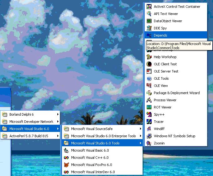

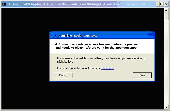

具体的我们可以使用VC6.0自带的小工具“Dependency Walker”获得这些信息。您可以在VC6.0安装目录下的Tools下找到它:
图6
        运行Depends后,随便拖拽一个有图形界面的PE文件进去,就可以看到它所使用的库文件了。在左栏中找到并选中user32.dll后,右栏中会列出这个库文件的所有导出函数及偏移地址;下栏中则列出了PE文件用到的所有的库的基地址。
图7
        如上图示,user32.dll的基地址为0x77D40000,MessageBoxA的偏移地址为0x000404EA。基地址加上偏移地址就得到了MessageBoxA在内存中的入口地址:0x77D804EA

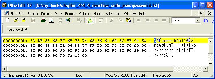

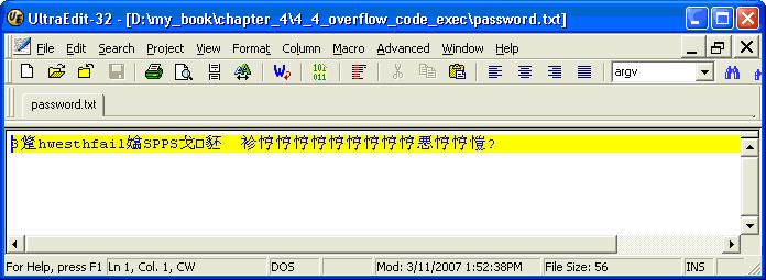

        将上述汇编指令对应的机器代码按照上一节介绍的方法以16进制形式逐字抄入password.txt,第53到56字节填入buffer的起址0x0012FAF0,其余的字节用0x90(nop指令)填充,如图:
图8
换回文本模式可以看到这些机器代码所对应的字符:
图9

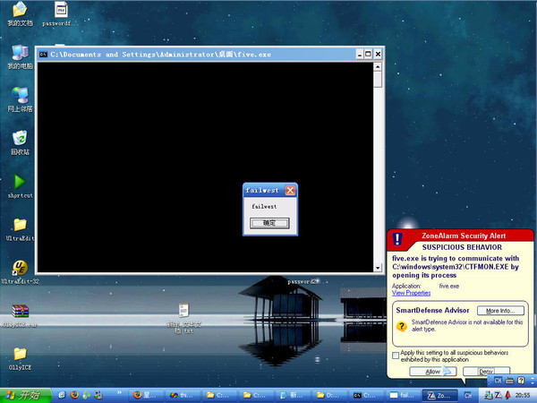

这样构造了password.txt之后在运行验证程序,程序执行的流程将按下图所示:
图10

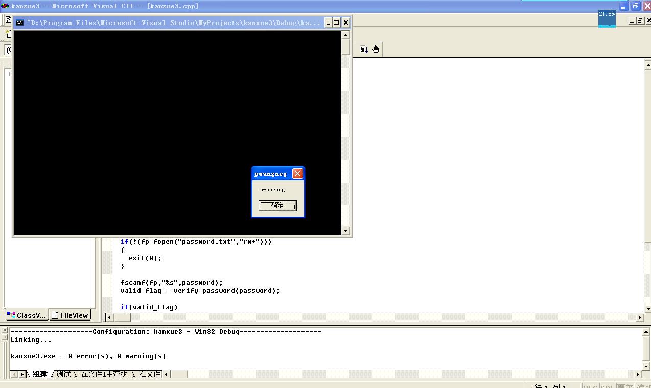

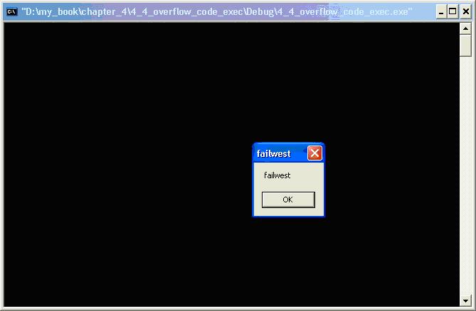

程序运行情况如图:
图11
成功的弹出了我们植入的代码!
您成功了吗?如果成功的唤出了藏在password.txt中的消息框,请在跟贴中吱一下,和大家一起分享您喜悦的心情,这是我们学习技术的源动力。
