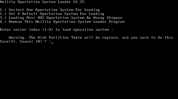

一. 一点说明
   一直都想写一个属于自己的操作系统,可是总是由于这样或那样的原因,一直没有集中精力去搞下来,暂时也没时间继续了。现公布一点自己些的垃圾,写得不好,请大家不要抛砖头砸我
二.设计与实现
  硬盘多系统引导功能基本有两部分组成,包括引导启动代码安装和导启动代码. 考虑到测试的环境和处理问题的方便性, 安装程序为没有使用TASM来写。就拿从硬盘定位一个引导文件来说吧, 就得考虑该分区的文件系统类型是VFAT还是NTFS或是EXT2之类情况。由于我们的主要目的是实现多系统引导, 为了不喧宾夺主就将主要精力花在引导的设计上,至于文件系统的设计与处理,等以后有机会在于大家探讨  安装部分必须完成的任务有:保存原MBR内容,修改分区类型,恢复MBR内容,修改MBR启动代码,其他的可以安自己需要添加。
  对于多系统引导的设计与处理,考虑到代码可移植性与稳定性,没有采用默认开始执行的IP为0000:7c00,而是选择程序自己动态调整;另外为了便于测试和改进代码应该具有重定位功能,在
非引导环境下也应当能够执行(不然你没法DEBUG
三.具体代码
  每个部分都有详细的注释,相信大家都该能够看明白.
免费 7

;   LDMBR.ASM 启动代码功能:
;	(1) 根据用户输入的分区索引号,把对应的操作系统的原MBR内容装入内存的0000:7c00处;
;	(2) 检测硬盘分区表变动,根据需要决定是否修改LDMBR分区信息并保存;
;	(3) 将控制权还给原MBR启动代码.
;	(4) 内含默认MBR启动代码,以便在没有可引导的MBR时使用.
;	(5) 支持DOS下直接远行LDMBR引导MBR.
;	(6) LDMBR添加代码自动定位功能,一次编译无需修改
;	一般情况零道零面,除BootSector(启动扇区),也就是硬盘的第一个扇区,存在重要数据
;  包括MBR,DPT,BRID三部分. 其余的62个扇区全部为空闲,每磁道最大扇区数为63.

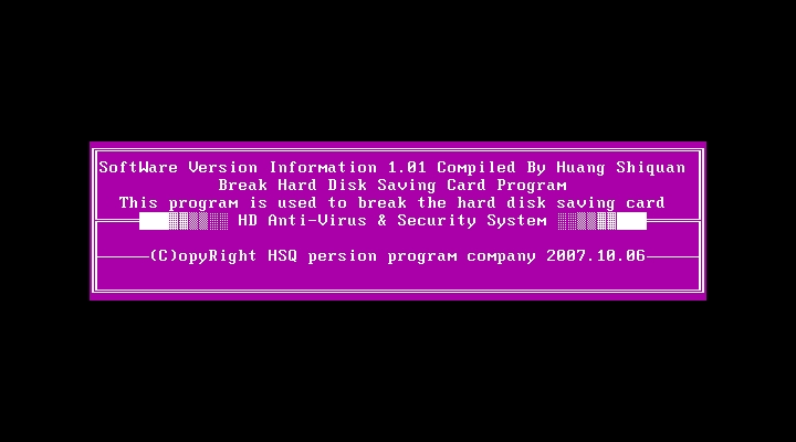

ShowAuthorInformation:
	pusha
	push	cs
	pop	es
	mov	ax, 3				;显示版本信息
	int	10h				;置彩色文本方式80*25*16色
	mov	ah, 1h
	mov	ch, 10h
	mov	cl, 0
	int	10h				;关闭光标
	mov	si, offset gtable -100h
	add	si, bx				;bx为入口基址
	mov	dh, yyy				;起始行
show_frame:
	push	si
	mov	bp, [si]
	add	bp, bx				;待处理串
	pop	si
	mov	dl, xx				;起始列
	mov	cx, gg				;串长度
	push	bx
	mov	bx, 005fh
	mov	ax, 1301h
	int	10h				;BIOS中断调用
	pop	bx
	inc	dh
	add	si, 2
	cmp	word ptr [si], 0
	jne	show_frame			;显示边框

讨论: 当修改分区表后,在VMware中可以不重启而直接引导相应系统;可是在实际PC机上却行不通.每次当我试着跟踪,进入到到实际的OS引导代码部分一段距离时,系统就会僵死,没法继续了.不知那位知道其原由,还望赐教.
三.效果截图和相关源码
  具体使用方法我就不说了,描述起来很麻烦的,能够看懂代码的应该就知道怎么用.我就是用这个来引导WINDOWS和LINUX以及自己的系统
代码一帖出来,都乱了 ,我也懒得慢慢调整, 不过附件中的源码是很工整的
