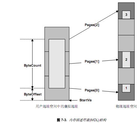

首先了解一下Irp结构中的MdlAddress域:
MdlAddress(PMDL)域指向一个内存描述符表(MDL),该表描述了一个与该请求关联的用户模式缓冲区。如果
顶级设备对象的Flags 域为 DO_DIRECT_IO, 则 I/O 管理器为IRP_MJ_READ或 IRP_MJ_WRITE请求创建这
个MDL。如果一个IRP_MJ_DEVICE_CONTROL请求的控制代码指定 METHOD_IN_DIRECT 或
METHOD_OUT_DIRECT 操作方式,则 I/O管理器为该请求使用的输出缓冲区创建一个 MDL。MDL 本身用于
描述用户模式虚拟缓冲区,但它同时也含有该缓冲区锁定内存页的物理地址。为了访问用户模式缓冲区,驱动
程序必须做一点额外工作
再看下下面的图:
MDL的结构如下:
typedef struct _MDL {
  struct  _MDL  *Next;
  CSHORT  Size;
  CSHORT  MdlFlags;
  struct  _EPROCESS  *Process;
  PVOID  MappedSystemVa;
  PVOID  StartVa;
  ULONG  ByteCount;
  ULONG  ByteOffset;
} MDL, *PMDL;

COW是什么意思?InBuf和OutBuf本来就是同一个地址,是I/O管理器负责在用户缓冲区和系统缓冲区之间传递数据
详见WDM驱动开发:在 buffered 方式中,I/O管理器先创建一个与用户模式数据缓冲区大小相等的系统缓冲区。而你的驱动程序将使用这个
系统缓冲区工作。I/O 管理器负责在系统缓冲区和用户模式缓冲区之间复制数据
