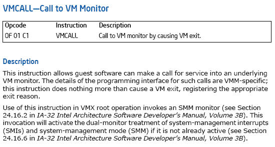

最近看一份代码,注释写得超级垃圾。尤其是使用__emit 符号的时候,我不明白下面这个函数__emit 的3行到底是什么汇编指令呢?我也不知道用什么工具能方便的得出结论。有的工具只能把汇编指令翻译成16进制码,但反过来就不行了,郁闷得很啊。
_declspec( naked ) unsigned int vmcall(void *vmcallinfo, unsigned int level1pass)
        __asm
                push edx
                mov eax,[esp+8]  //not +4 because of that push, retard
                mov edx,[esp+12]
                __emit 0x0f //第一行
                __emit 0x01//第二行
            __emit 0xc1 //vmcall, eax will be edited, or a UD exception will be raised
                               //第三行,就这三行,作者可恶啊
                pop edx
                ret 8

__emit 应该相等于汇编 db
机器码 0F 01 C1 在softice下汇编出来是
SGDT ECX,应该是无效指令,执行到此出现异常

VMCALL Allows a guest in VMX non-root operation to call the VMM for
service. A VM exit occurs, transferring control to the VMM.
其实也可以用 VS2005 Sp1  新增的指令集
图片是我查的Intel Assembly Refenrence
其实只对支持硬件虚拟化的CPU有用 而且特别的就是Core 2 系列吧。准确一点E6XXX以上的 ,E4XXX 被阉割了。
2008-3-5 23:13
