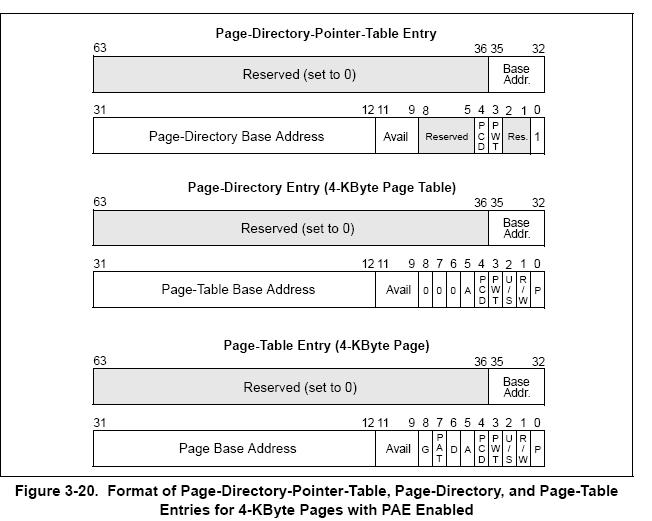

这两天在逆向分析MmIsAddressValid这个函数,学习了下PAE分页机制,并且也发现了一个问题。就是本机ntoskrnl中导出的MmIsAddressValid函数是采用非PAE方式的,而本机XP SP2系统采用的却是PAE方式的分页机制。这个可以通过windbg中看到。 在这里写出来与大家分享。关于PAE (Physical Address Extension 物理地址扩展)是 Intel x86 Pentium Pro处理器引入的一种内存映射模式。在此模式下CPU可以访问多达64GB的物理内存。
在PAE模式下PDE和PTE为64位,而不是原来的32位。其结构如下:
lkd> dt _hardware_pte
nt!_HARDWARE_PTE
   +0x000 Valid            : Pos 0, 1 Bit
   +0x000 Write            : Pos 1, 1 Bit
   +0x000 Owner            : Pos 2, 1 Bit
   +0x000 WriteThrough     : Pos 3, 1 Bit
   +0x000 CacheDisable     : Pos 4, 1 Bit
   +0x000 Accessed         : Pos 5, 1 Bit
   +0x000 Dirty            : Pos 6, 1 Bit
   +0x000 LargePage        : Pos 7, 1 Bit
   +0x000 Global           : Pos 8, 1 Bit
   +0x000 CopyOnWrite      : Pos 9, 1 Bit
   +0x000 Prototype        : Pos 10, 1 Bit
   +0x000 reserved0        : Pos 11, 1 Bit
   +0x000 PageFrameNumber  : Pos 12, 26 Bits
   +0x000 reserved1        : Pos 38, 26 Bits
   +0x000 LowPart          : Uint4B
   +0x004 HighPart         : Uint4B
以上具体理论部分可以看下intel的v3.System Programming Guide。上面有这两种分页方式的介绍。

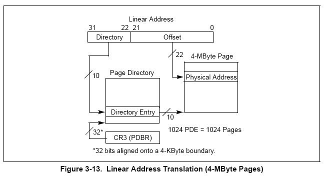

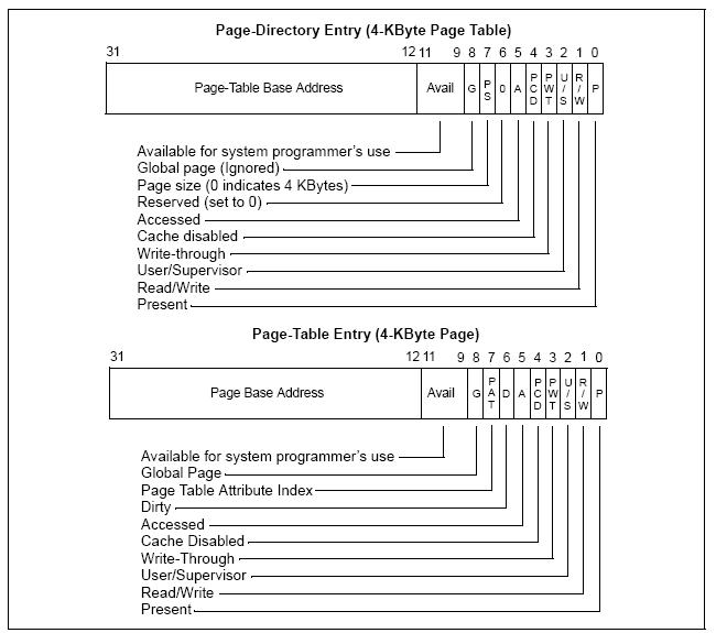

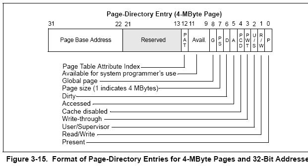

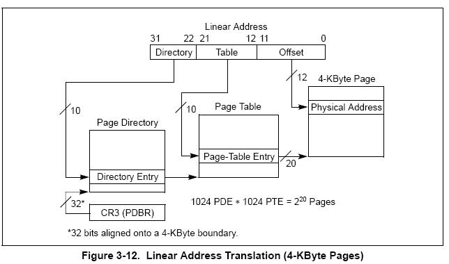

非PAE分页,理论部分,看图,分4K 和 4M两种页。

它是非PAE分页模式.从代码中得出PDE,PTE的计算公式为:
PDE = ((VA >> 22) << 2 ) & 0xffc + 0xc0300000;
PTE = ((VA >> 12) << 2 ) & 0x3FFFFC + 0xc0000000;

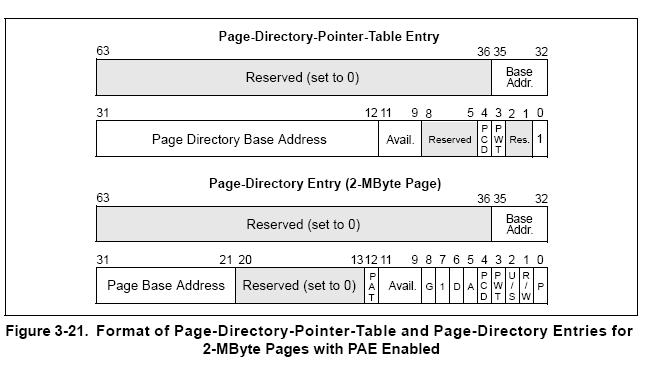

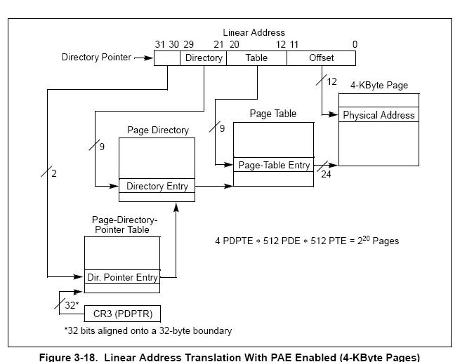

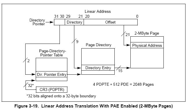

PAE分页,理论部分,看图,分4K 和 2M两种页。

还原为c的代码为:
BOOLEAN MmIsAddressValid ( PVOID VirtualAddress )
    BYTE PresentSign = 0x1;
        BYTE PageSizeSign = 0x80;
        BYTE PresentAndPageSizeSign = 0x81;
        PVOID lVirtualAddress;
        ULONG PDE,PDEContext;
        ULONG PTE,PTEContext;
        lVirtualAddress = VirtualAddress;
        PDE = (((ULONG)lVirtualAddress>>21)<<3) & 0x3FF8 + 0xC0600000;
        PDEContext = (ULONG)*(PVOID)PDE;
        if(!(PDEContext & PresentSign))
                return FALSE;
        if(PDEContext & PageSizeSign)
                return TRUE;
    PTE = (((ULONG)lVirtualAddress>>12)<<3) & 0x7FFFF8 + 0xC0000000;
        PTEContext = (ULONG)*(PVOID)PTE;
        if(!(PTEContext & PresentSign ))
                return FALSE;
        if(!(PTEContext & PageSizeSign))
                return TRUE;
        else
         PDE = (ULONG)PTE & 0x3ff8  + 0xc0600000;
                 if(PDEContext & PresentAndPageSizeSign)
                         return TRUE;
    return FALSE;
现在PAE模式,PDE,PTE地址的计算公式是:
int   PDE = ((lVirtualAddress>>21)<<3) & 0x3FF8 + 0xC0600000;
int   PTE = ((lVirtualAddress>>12)<<3) & 0x7FFFF8 + 0xC0000000;
