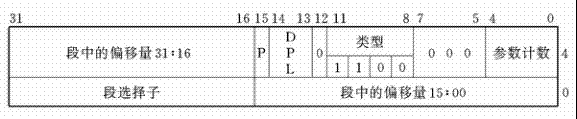

今天我们讲的调用门,就是这组门描述符中的一个。为了搞清楚调用门,我们需要看下调用门描述符的结构:
对应的结构体是:
    typedef struct
        unsigned short  offset_0_15;
        unsigned short  selector;
        unsigned char    param_count : 4;
        unsigned char    some_bits   : 4;
        unsigned char    type        : 4;
        unsigned char    app_system  : 1;
        unsigned char    dpl         : 2;
        unsigned char    present     : 1;
        unsigned short  offset_16_31;
    } CALLGATE_DESCRIPTOR;

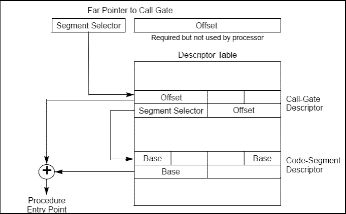

调用门的工作原理如图所示。
首先进行特权检查
根据selector,在GDT中找出CS段的范围。
根据offset_0_15和offset_16_31求出段中的偏移。
跳转到地址中执行。

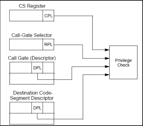

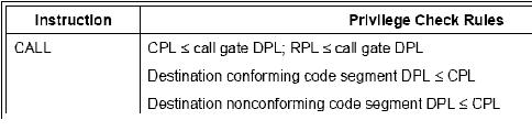

特权检查需要检查的内容包括:CPL,RPL,调用门DPL和目标段描述符DPL.
特权检查的规则:
