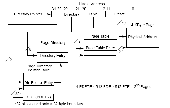

因为当IA-32 CPU工作在32位模式时,软件中使用的是32位宽的虚拟地址和线性地址,因此便产生了一个问题,如何将32位宽的线性地址翻译为36位宽的物理地址?答案是将原来的二级映射扩展为三级映射,也就是在原来的页目录和页表基础上再增加一级,称为页目录指针表。根据单个内存页的大小不同(4KB或者2MB)又分为两种情况。
图1 启用PAE时将线性地址翻译为物理地址(4KB内存页)(摘自IA-32手册卷3A)
上图中画出的是4KB内存页的情况。其中的PDPTR是Page Directory Pointer Table Register的缩写,它是启用PAE后CR3寄存器的别名。此时,32位线性地址被分割为如下三个部分:
    * 2位(位30和位31)的页目录指针表索引,用来索引本地址在页目录指针表中的对应表项。
    * 9位(位21-29)的页目录表索引,用来索引本地址在页目录表中的对应表项。
    * 9位(位12-20)的页表索引,用来索引本地址在页表中的对应表项。
    * 12位(位0-11)的页内偏移,这与以前是相同的。

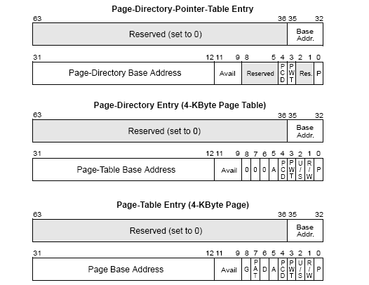

因为表中的地址都是物理地址,所以三张表的每个表项都有原来的32位变为64位,具体格式如下图所示。
图2 启用PAE时的地址转换表项格式(4KB内存页)(摘自IA-32手册卷3A)
也就是说,每个64位的表项中有24位是用来代表基地址的,这24位对应的是物理地址的高24位,低12位为0。这意味着,页目录表、页表和每个页的基地址都是按4KB对齐的。

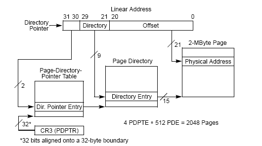

图3 启用PAE时将线性地址翻译为物理地址(2MB内存页)(摘自IA-32手册卷3A)
图3所示的是2MB内存页的情形。与未启用PAE的情况一样,不再需要页表。
