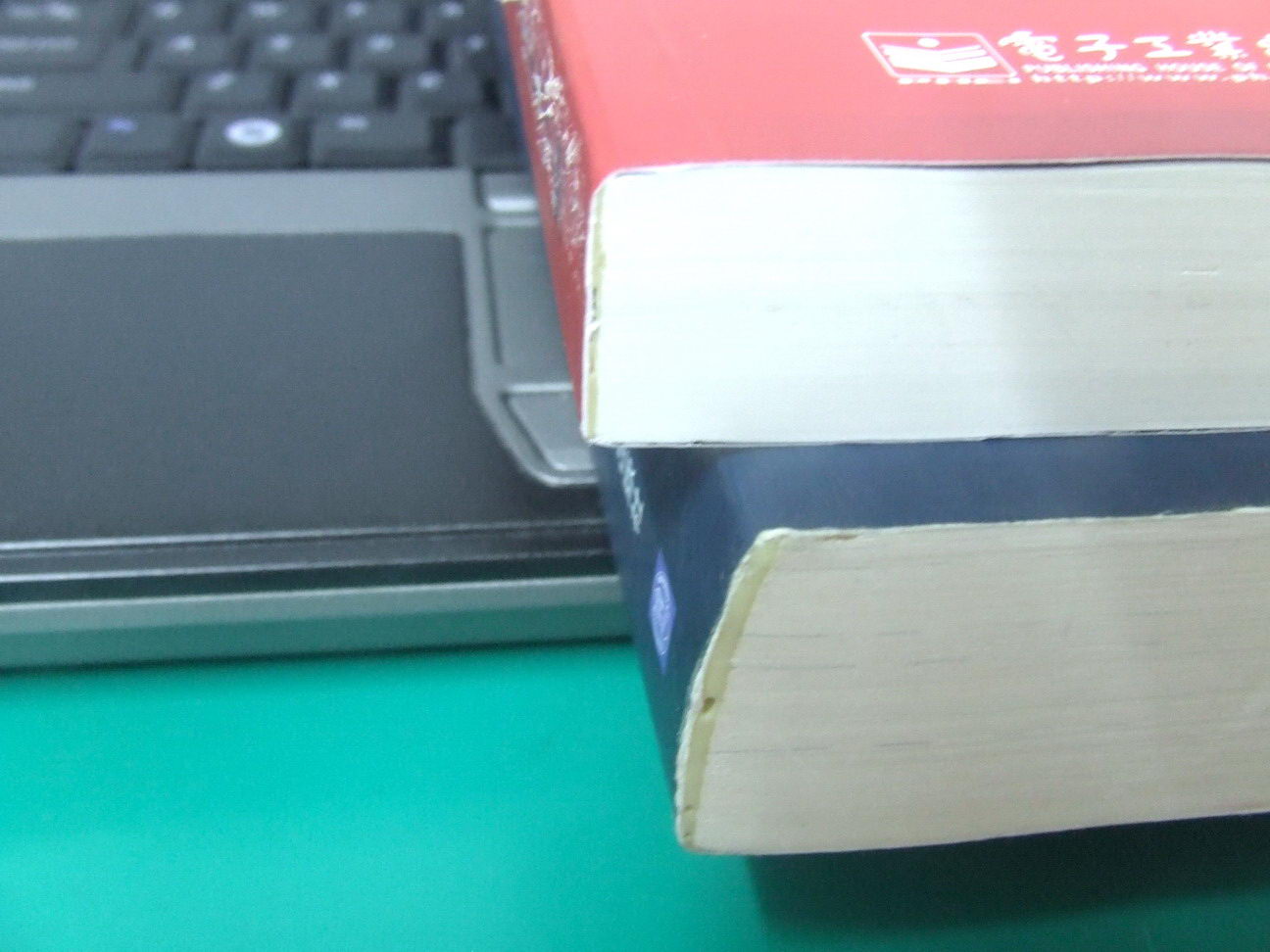

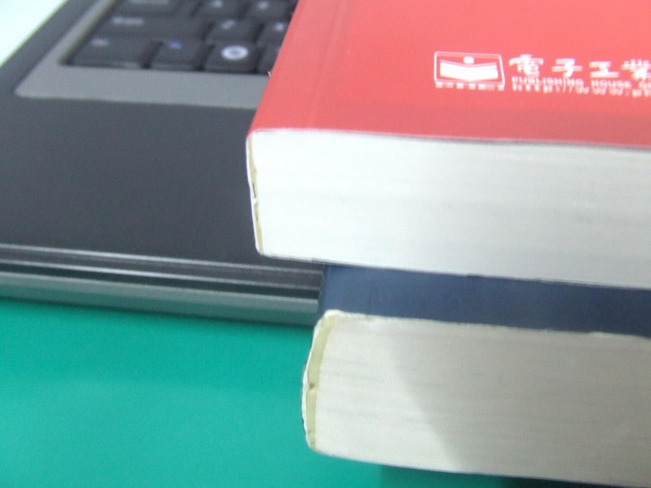

但也发现书的质量可能存在问题。
1.书脊的胶涂得也太薄了吧,怎么厚的书看的时间长了的话,会不会掉页啊!!
下面是和清华大学出版社的书的对比,而且比加密还厚,看看人家的质量。

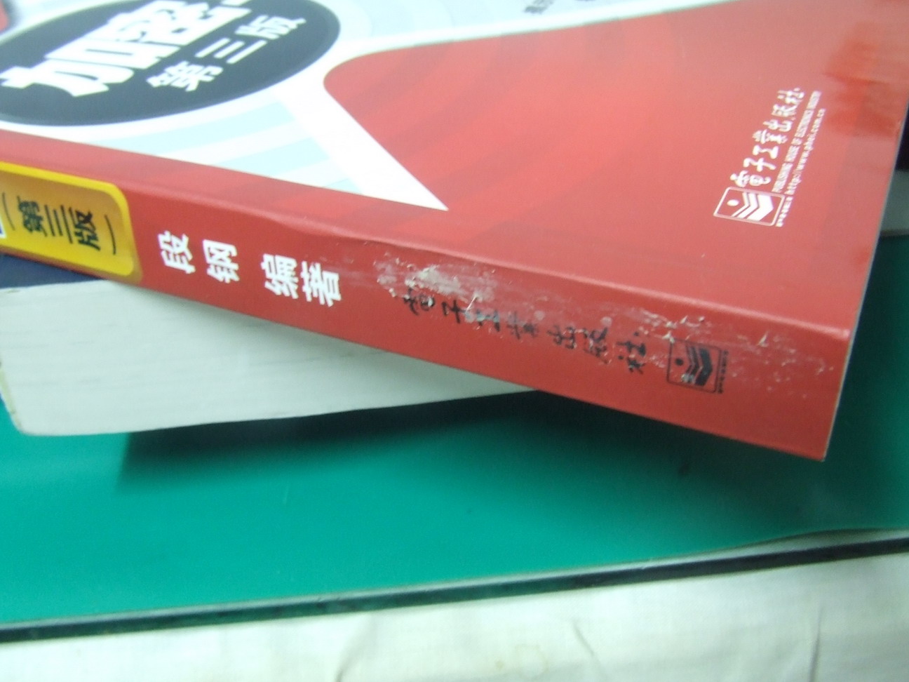

2.才涂了这么点胶,竟然还漏出了一些,粘在了书的封面上,让我很不爽。

的确是这样,书看到中间时就很容易断了

在书印刷前,就“书脊的胶涂”这个问题我向出版社特别强调了这个,因为以前罗云彬的《Windows环境下的32位程序设计》一书有过书页断开的事例,所以出版社这对块很重视,这方面质量应有保证。经过对比书中20几本书箱,发现《加密与解密(第三版)》 “书脊的胶涂”厚度是正常的(手头还有一本外文原版书,胶涂也是这么厚),对书进行了强行对折试验,感觉装订质量应有保证。
另外,google了点知识,供参考:
722K9s2c8@1M7q4)9K6b7g2)9J5c8W2)9J5c8Y4N6%4N6#2)9J5k6h3u0A6M7$3g2F1k6i4c8Q4x3X3g2U0L8$3#2Q4x3V1k6S2M7Y4c8A6j5$3I4W2i4K6u0r3x3U0l9H3y4U0l9J5i4K6u0r3x3K6M7I4x3K6y4Q4x3X3g2Z5N6r3@1`.
另外,有许多出版社要求加工厂书背胶的厚度越大越好,认为涂抹的越多越牢固,这是一种错误认识,实际上书册联接的牢度在某种意义上胶量多厚度大与牢固性是没有关系的。因为胶粘剂的强度,粘度、粘性等才能决定书册粘结的牢度。书背胶只要强度、粘度、粘性等达到标准要求时,其胶层应以“薄而均”为宜:书背胶涂抹过厚只能造成书背不平,不易翻阅、外观难看且浪费胶料。

既然kanxue都这么说了,我就放心了。那就试目以待了,呵呵。
