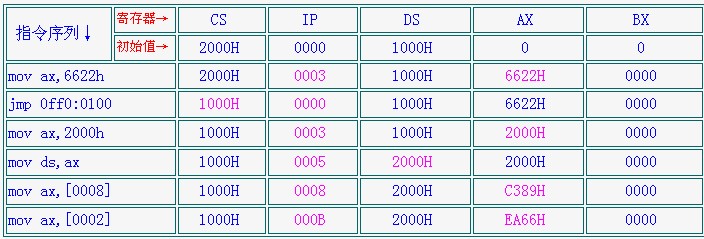

大家看看,在执行了 jmp 0ff0:0100后,图上的cs与ip是不是写错了。我认为cs应该是是0f00H,ip是0100H
请各位看看。

0FF0 << 4   +  0100
= FF00+0100
= 10000
   1000 << 4  + 0000
= 10000 + 0000
= 10000
match

看了你的回答感觉有道理,可是我在书中看到这样一段话:
jmp 2AE3:3,执行后:CS=2AE3H,IP=0003H,CPU将从2AE33H处开始读取指令.
我也知道,不同的段地址与不同的偏移地址可以访问相同的物理地址,但是只根据上面的那段话来看,似乎表达的就是将 CS改为2AE3,IP改为0003H吧。
小弟刚学,或许有些问题问的很白痴,不过还是想弄出个所以然来。希望不吝赐教!

Are we talking in the REAL mode of x86 CPU?  If so, the physical address is determined by (CS << 4 bit) + IP.

的确可以指向同一物理地址,不过我总感觉有些不妥,JMP改写的CS与IP确实不是1000与0

你那张表格的闗系
了解就好, 不必去钻这个牛角.

首先说,对你很感谢,其次,你说的很有道理。。。 。。。
