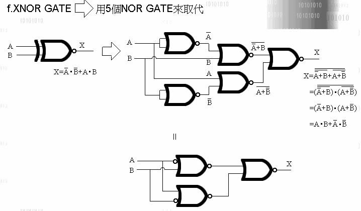

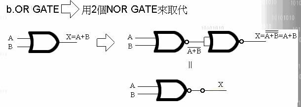

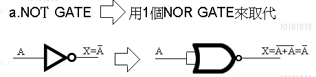

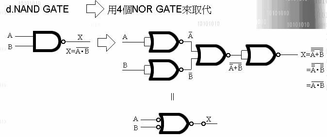

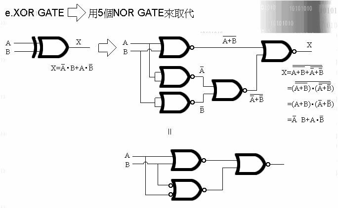

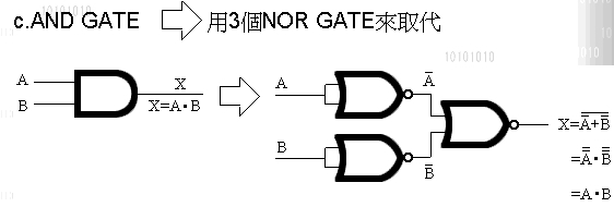

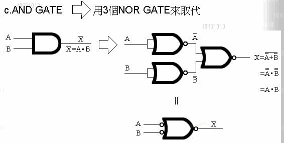

万用闸有二种, 一种叫 NOR Gate, 一种叫 NAND Gate.
即称万用, 就表示单靠他自己, 就能变换出 OR ' NOT ' AND ' XOR
VMP在VM内的运算选择了 NOR Gate 去实现 NOT'AND'OR'XOR
(实现图我列在最后)

1~7 其实实现的就是 00000286 & 00000815 = 00000004
(00000815被以NOT的型式硬编在OPCode)
所以 VMP 的 VM 是很正规的.
一个简单的80x86指令 :  and reg, 00000815h
被分解成 (假设reg的值已入Stack)
         VM.push_esp
         VM.pushd([d])
         VM.nor(d,d)
         VM.pop
         VM.pushd(decode(followWord))
         VM.nor(d,d)
         VM.pop
