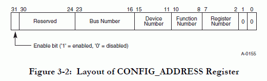

首先要介绍一下 CF8h 这个I/O端口。实际上 I/O CF8h 写的是CONFIG_ADDRESS寄存器,所以 CF8h又叫CONFIG_ADDRESS。其布局如下[1]:
按上图格式,31位置1(enable),假设I440BX的北桥82443BX位于Bus: 0, Device:0, Func:0(后面将教你如何确定芯片类型以及取得这几个值),这样配置空间的基址就是0x80000000。

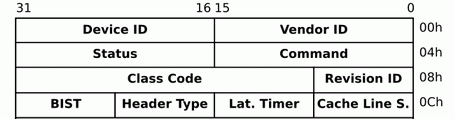

通过I/O指令向CF8h写入0x80000000,就可以从 CFCh(CONFIG_DATA)中读出82443BX配置空间偏移为0的一个DWORD值了。而这个DWORD的高低16位分别是VendorIDDeviceID,如图:

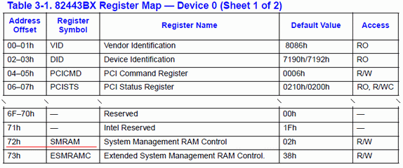

下面在我们去读配置空间偏移为72h的SMRAM前,首先注意一个特性。不知道你注意到没有,回头看看CONFIG_ADDRESS的低2位,它们被定义为0。且不谈PCI规范上的大道理,说白了这个地方为0是为了限制你给出的地址——必须为4的整数倍。了解到这一点再看那个Register Number就比较好理解了,原来这个寄存器编号和偏移是这么对应的。
好了,那么偏移为72h (01110010) 的SMRAM,最后两位置零是70h (01110000),即位于编号为1C (11100)的寄存器上。所以只要向 CF8h 里写入0x80000070这个地址,此时从 CFCh 端口读出的数据就是包含SMRAM的一个DWORD了。
假设读出来的数据为DWORD 380A0000h (00 00 0A 38),对照上面82443BX寄存器表可知:
70h    00
71h    00
72h    [COLOR="red"]0A    SMRAM
73h    38    ESMRAMC

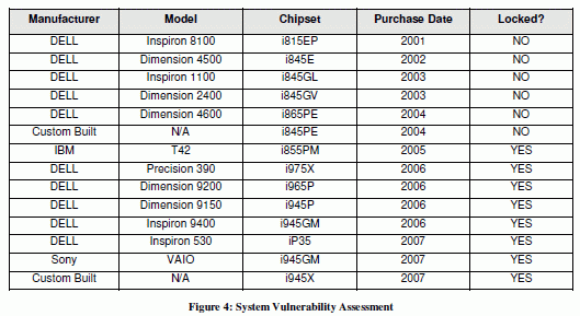

不过,昨天听 Ivanov 大牛的一席话确实深有感触,之前都没注意到Intel新板子的补丁问题。
回头又翻了一下别人的文章,确实有提到在BIOS里做的补丁情况(2005年后的都给锁上了):
之前看文章太粗心了
