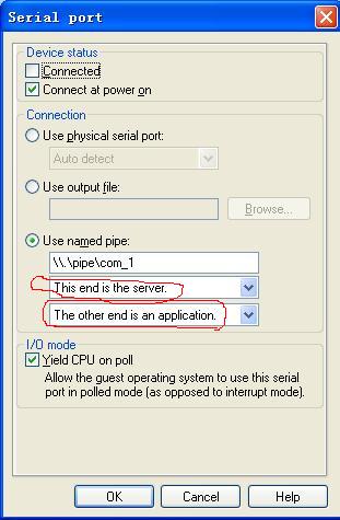

一、虚拟机中的设置
   1、新建虚拟机并安装winxp后,在poweroff条件下,添加一个虚拟串口
      实现主机中windbug应用程序和虚拟机之间的串口连接,这样windbg就能捕获来自于虚拟机串口的调试信息。串口设置注意通常选择设置一端是server(此种设置是先启动虚拟机再运行windbg进行连接,此时虚拟机作为服务端),另一端是应用程序(windbg)。

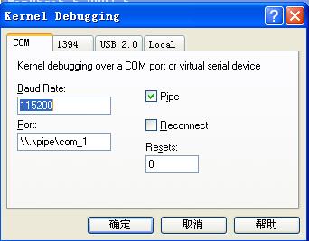

二、主机中windbg的设置
   在file->kernel debug中中设置
   1、port中输入\\.\pipe\com_1这与虚拟机中串口的设置是一致的。
   2、pipe前要打钩
   3、baud rate为115200这与虚拟机里C盘根目录下boot.ini文件中设置是一致的
三、启动主机中WinDBG,选File->KernelDebug的COM页,按上述设置(未讲到的用默认值),点“确定”

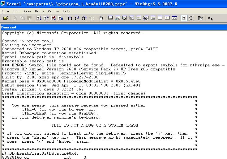

    窗口出现:
    Opened \\.\pipe\com_1
    Waiting to reconnect...
    此时按Ctrl+Break
    显示:Connected to Windows XP 2600 x86 compatible target, ptr64 FALSE
          Kernel Debugger connection established.表示连接虚拟机成功,此时中断于虚拟机中。
     然后在File->Symbol File Path…中设置调试所需的pdb文件的路径
     例如SRV*X:\symbols*e97K9s2c8@1M7q4)9K6b7g2)9J5c8W2)9J5c8X3#2K6k6r3I4Q4x3X3g2E0K9h3y4J5L8%4y4G2k6Y4c8Q4x3X3g2U0L8$3#2Q4x3V1k6V1L8%4N6F1L8r3!0S2k6q4)9J5c8Y4y4&6L8h3u0G2L8s2x3`.
