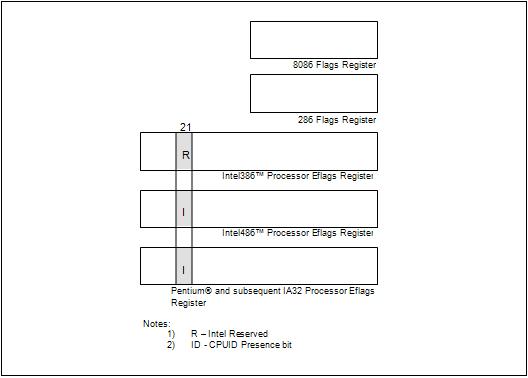

获取CPU名称这个应该是一样的,其他的可能有不同。汗,我觉得应该加个判断程序是否支持CPUID指令比较好,不过貌似现在的主流CPU都是支持的,除了N年前的古董。贴张Intel的图!

确实`偶没加是否CPU支持该指令~好在论坛上有人发了``关于判断是否支持该指令的一篇文章
http://bbs.pediy.com/showthread.php?t=93040
我看了下`~很不错用的内联汇编~又学习了一点东西~
有空我会对我的的这个代码做出改进~~
