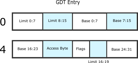

以下是wiki中的GDT Entry的结构图,以及Linux早期版本中的定义的x86_seg宏的定义。

我又查了一下手册,GDTR是个48(对64位系统是80)位寄存器啊,调试器怎么只显示了一个32位的数?
GDTR是低16位是GDT的SIZE,而GDT的地址是GDTR的高32(64)位。
我再查查,你也再查查。是不是WinDBG的错误呢?
还有sgdt指令也是获得一个48位的值,而不是32位值。
