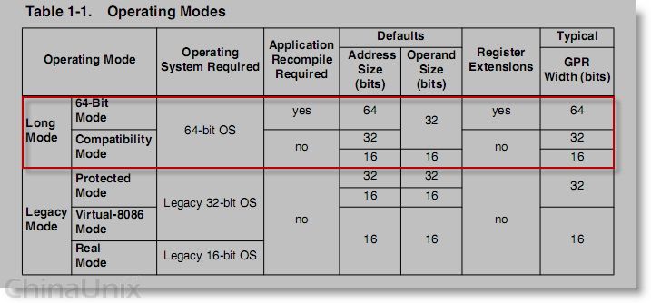

  1.长模式(long mode)
  在AMD64架构的长模式中包括两个子模式:64bit模式和compatibility模式。
  ● 64bit模式:在此模式中虚拟地址空间使用平坦(flat)模式,段寄存器包括CS,DS,ES,SS全部清零
(FS,GS除外,在线性地址计算时,提供额外的base寄存器寻址某些OS的系统数据结构),
  能为64bit的OS和应用程序提供64位寻址支持。
  ●compatiblity模式:在此模式中使用与lagecy保护模式一样的存储管理模式,为的是平滑运行32bit
  和16bit的应用程序,无需重新编译
  注意:在长模式中不支持实模式和虚拟8086模式!!

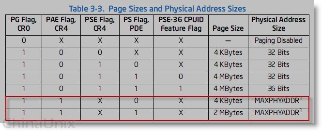

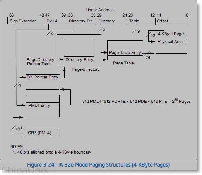

  2.x64分页管理模式
  如下图,是x86-64下的所有页大小和物理地址大小的汇总
  在x64下,理论上可以通过使用PAE(物理地址扩展)分页结构支持64bit的线性地址到52bit物理地址的映
射的,但在对这一架构的首次实现中,
  只实现了48位的线性地址到40位物理地址的映射。现在你可以通过CPUID指令查看自己的cpu所支持的最大
物理地址(MAXPHYDDR).
  大家一定还记得在lagecy保护模式下通过PAE功能来访问超过32bit(36bit)的物理地址,但是在x64模式下
的PAE与先前的PAE是不一样的!!

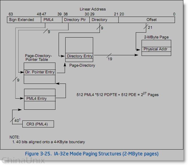

  从线性地址到物理地址的转换中用到了四级页数据结构,一个新的页表数据结构---PML4被引入用来指向页
目录指针表。PML4表
  只能在x64模式下使用。而且页目录表指针从原来的4个项增加到了512个,所以要从线性地址中分配9bit用
来索引PDP表(原来是2bit)。
  PDE和PTE的大小保持不变。所以我们可以看到PML4+PDP+PDE+PTE+page offset=48bit,高16bit保留(其实
是用以符号扩展,下面将看到
  符号扩展的用途)。
  CR3指向了PML4的基地址。
  需要注意的是在使用x64模式之前,必须使CR4.PAE=1(PAE用来扩展PDE和PTE至64bit)。如果你在未使
CR4.PAE=1之前,企图开启
  x64模式的话,会引发#GP异常。
  我们从上图还可以看到页大小的选择完全取决于PDE.PS(但我并没有在文档中看到ps位,是直接在文档中
置1或0),无视CR4.PSE的存在。

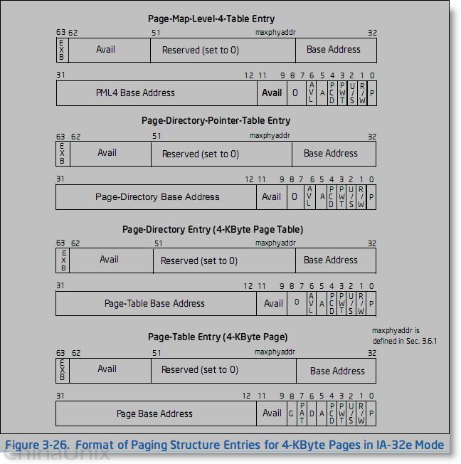

  2.1x64分页管理(4kb)
  上图再说
  ●sign extended--符号扩展位
  ●PML4 entry--在线性地址39~47bit用于索引PML4 entry,指向PDP
  ●PDP entry--在线性地址的30~38bit用来索引PDP entry,指向PDE
  ●PDE entry--在线性地址的21~29bit用来索引PDEentry,指向PTE
  ●PTE entry--在线性地址的12~20bit用来索引PTE entry,指向page offset
  ●page offset--在线性地址的0~11bit提供在页中的offset

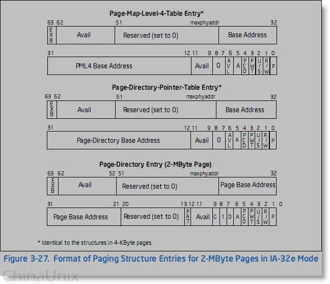

  2.2x64分页管理(2mb)
  我们可以看到与4kb的页相比少了PTE,page offset从原来的12bit增加到了21bit
  下面我们来看看各页表项的内部结构
  上图看到,用上述方法可以得到512×512×512×512=2^36个页面,2^36*4kb=2^48个线性地址
  上图看到,用上述方法可以得到512×512×512=2^27个页面,2^27*2mb=2^48个线性地址
  0bit:P位,即存在位,表示由项所指的页面或页表当前是否加载到了物理存储器中,如不存在,可以通过
引发#PF异常从磁盘中
  加载到物理存储器中
  1bit:R/W,即读写位,为页表指定读写特权,当置位时可读可写;清零是只读
  2bit:用户/系统位,即为页表指定系统还是普通用户特权
  3bit:页面通写,指定高速缓存写策略是回写还是通写
  4bit:高速缓存禁止位,当置位时禁止相关的页面和页表进行高速缓存,反之,可以
  5bit:访问位,当置位时表示已经被访问,反之,没有
  6bit(非PTE或PDE(2MB)):可用位
  6bit(PTE或PDE(2MB)):D位,dirty,即脏位,置位时表示页面被写过
  7~8bit(非PTE或PDE(2MB)):0
  avail:系统程序员可用
  G:全局标志
  PAT:页表属性

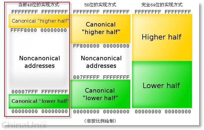

  3.最后,我来看一看sign extended会形成什么效果。
  由于sign extended的作用会将线性地址分成相同大小的两段,从0至00007FFF`FFFFFFFF,
  以及从 FFFF8000`00000000至FFFFFFFF`FFFFFFFF总计256TB的地址范围,这非常符合操作系统的习惯。
  这种“古怪”的规则为日后扩展到真正的64位寻址保留了一个重要的特性:很多的操作系统(包括但不限
于Windows NT系列)
  将地址空间的高半部分(被称作内核空间)留给自己,将低半部分(用户空间)留给应用程序代码、用户
态栈、堆和其他数
  据区。这种设计保证了每一个符合AMD64的实现都拥有两个内存片段:低半段从00000000`00000000开始,
  随着更多的虚拟地址位变得可用而“向上生长”;高半部分被“悬挂”在地址空间的顶部而“向下生长”
。同样,
  将未被使用的地址位内容固定下来防止被操作系统用作标志位、特权级标号等其他用途,是为了避免当架
构扩展至52,
   56, 60 和64位的时候出现问题。
