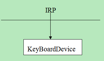

      我们先猜想一下键盘是如何工作的(为什么是“猜想”?嗯,我老是在臆断,因为我什么都不知道)。你按下键盘,就会产生一个硬件中断,这个中断例程会通过各种手段向键盘驱动发送IRP(我们的message),键盘驱动处理IRP并结束IRP。应用程序得到按键。

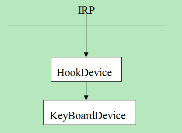

那我们又要拦截IRP了。这时有人说了,“这个我会,因为我看了《QQ,挂你没商量》,就是下图那个样子”

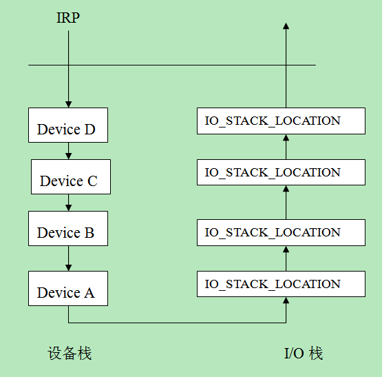

“可是......可是那个IRP我们要怎么处理啊?KeyBoardDriver还没有加工IRP,我们怎么用啊?”。嗯,是啊,我想说IRP被结束后是要反回给I/O管理器的,这样应用程序才能得到处理结果(就是那个IRP->AssociatedIrp.SystemBuffer)。我们只要得到KeyBoardDevice处理后的IRP->AssociatedIrp.SystemBuffer就好啦。这时又有人说了“啊?可我们的HookDevice在KeyBoardDevice的上面。HookDevice先得到IRP,我们又怎么得到KeyBoardDriver处理的IRP呢?”。靠!你能问这种问题就说明你有了解IRP了,这又说明你控制IRP的能力将有质的飞越。好吧,我只能告诉你“该看看完成例程了”。我不想重复教科书上的东西(因为我看教科书从没考过高分,~~~~(>_<)~~~~ ),大家自己找一下资料(关于驱动分层设计,完成例程的),我略说一下自己的知道的得了。
    IRP完成后,一层层堆栈向上弹出,如果遇到IO_STACK_LOCATION的CompletionRoutine非空,就调用这个函数。
