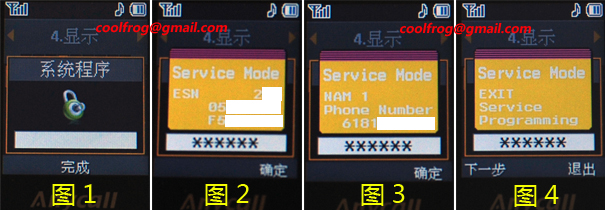

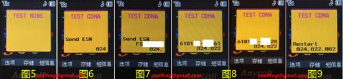

i)        把UIM卡插在我的三星CDMA手机(S259+)中,依次按“菜单、4、*”键,出现一个输入密码的界面“系统程序”[图1]:输入000000;这时会出现“Service Mode”,第一页显示的就是ESN(请看最后一行的8个16进制数)[图2];按“确定”可以看到第二个页面,就是MSIN[图3];继续按“确定”,直到手机重新启动[图4];——你用其他手机也可以,只不过操作方式略有差异,请大家查阅网上资料;
ii)        还是用三星手机,插入UIM卡,开机,输入*759#813580,就可以进入测试模式,手机屏幕显示一个TEST NONE的界面[图5],这时候就可以输入测试指令了,例如“024”,就可以看到界面出现“Send ESN”字样[图6],这个时候慢慢按“*”键,就可以看到ESN了[图7];按4次*号键之后,你会发现024后面出现了一个“.”号[图7],表示这个指令结束了;如果你需要自己结束一条指令,开始下一条指令,也可以直接按“#”键;另外一个指令是“022”,按完之后也是用*翻页,就能看到MSIN了[图8]。
特别注意:这个手机通过此种方法看到的MSIN好像有点问题,大致是这样:
6181XX-XXX6181XX-XXX2A
说它有问题,一方面是它位数不符合我们所了解的知识,它一共有6+9+4个数字,再加一个字母,而我们需要的是10位数字;
另一方面,它的数字是有重复的,也就是我们可以猜测,它就是以6181开头的,不过第一次出现只有9位数字,第二次出现有10位数字,可惜的是第二次出现的10位,最后一位数字和前面一种方法看到的MSIN不一样,一个是0,一个是2,呵呵,不知道怎么回事。(我采用的是第一种方法看到的MSIN)
最后一条指令,002,手机会重启的。[图9]
(特别注意:三星有的CDMA机型指令是2位,不是3位,例如024,可能是24。)

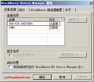

1、将9530连接至电脑
首先,我们需要把9530手机连接到电脑,这样就需要安装DM,然后用USB线将手机连接到电脑,然后打开DM的设备管理器:
可以看到,我们的9530已经连接成功了。
接下来要确认这个连接用的是哪个端口,“我的电脑”-右键-“属性”-“设备管理器”-“端口”,能看到两个RIM Virtual Serial Port v2:
在我机器上分别是COM8、COM9,通常我们要用的就是第二个(在我这里就是COM9),请把这个端口号记下来。

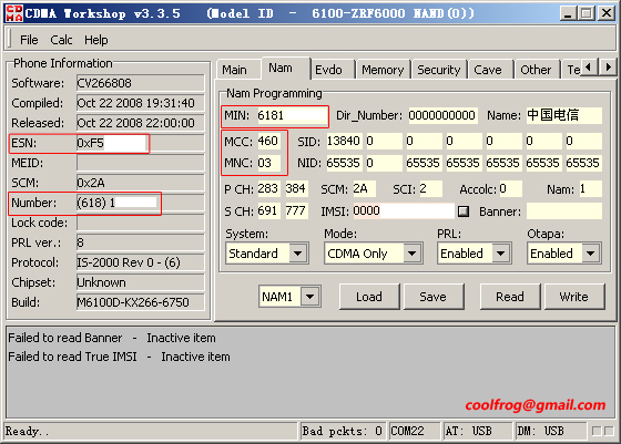

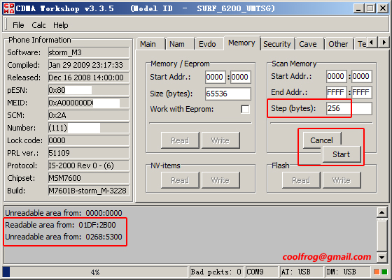

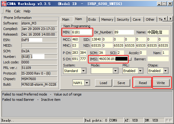

2、使用CDMA Workshop
如果你使用CDMA Workshop的话,可以在上述连接完成的基础上,打开这个软件:
如上图,你需要先选择Port(就是端口号,我这里是COM9);然后点击下面的“Connect”,如果连接成功,这个按钮会变成Disconnect。
为了测试是否连接成功,请点击旁边的“Read”,如果一切正常,你就可以看到左边的这些Phone Information(手机信息)了。
CDMA Workshop的Demo版有使用时间和功能的限制,但基本功能也够用了。

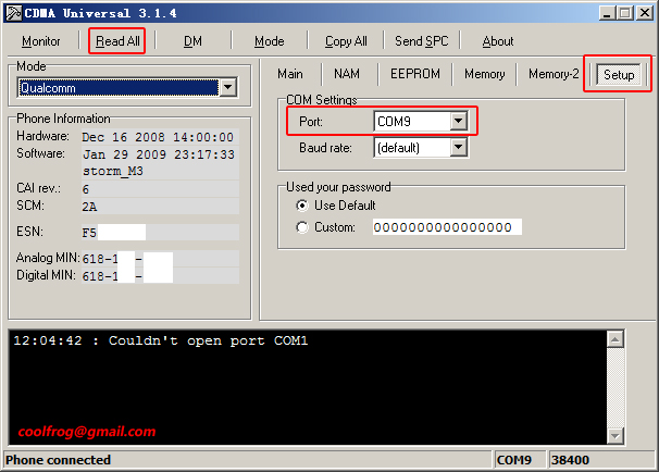

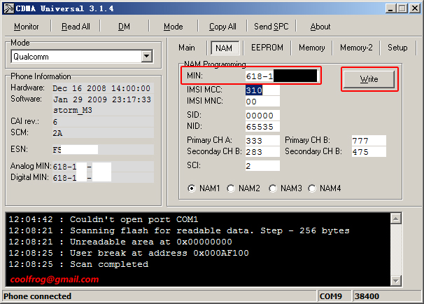

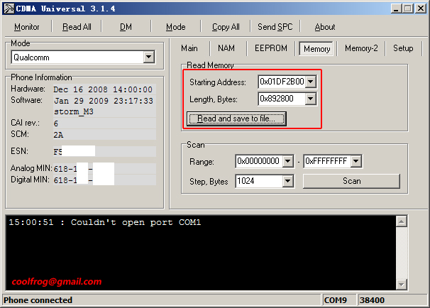

3、使用CDMA Universal
如果你没有CDMA Workshop正式版,又不喜欢Demo版,你也可以使用CDMA Universal或UniCDMA(其实一样的,不过UniCDMA 2005好像不支持COM8以上的端口,你需要手工修改COM端口号,这个我就不多说了)。
具体使用方法:

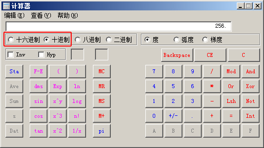

5、使用计算器
别不耐烦,你很可能还得用到计算器进行10进制、16进制的计算和转换。

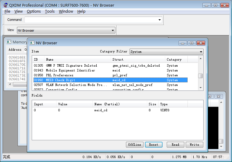

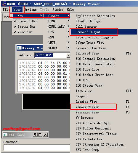

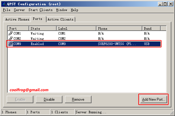

6、使用QPST和QXDM
上述软件只要复制就可以使用,这两个软件都需要安装。
安装好了之后需要先打开QPST Configration:
点击“Add New Port”,添加你所要试用的COM端口。

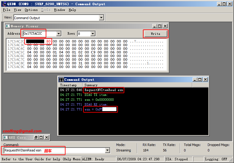

然后打开PXDM,并从菜单“View”中选择“New”-“Common”,再选择“Command Output”和“Memory Viewer”两个窗口视图:
接着就可以看到如下界面:
本文中描述的方法只用到上述这两个视图:
在Memory Viewer中的“Address”输入框输入内存地址,下面的窗口中就会显示内存数据,如果你对内存进行了修改,需要点击旁边的“Write”按钮,使写入生效。
在主窗口下方的“Command”输入框中输入命令并回车,在Command Output窗口就能看到命令执行结果。

十二、        将IMSI和A-Key写入手机(简述)
先简单说一下IMSI如何写进BB 9530,其实很简单。
在拨号界面,输入##000000,然后拨号,就出来手编界面,直接在IMSI_S那里写就行了(写10位阿拉伯数字的MIN:6181XXXXXX)。
当然你也可以用工具软件来写:
注意,你要填写MCC、MNC、MIN,这样才是完整的IMSI。
写好IMSI之后,在手编界面填写HOME SID(上海电信是13840)应该就可以拨打10000号了,试试看!如果拨打其他电话,会提示没有开通此功能之类的。

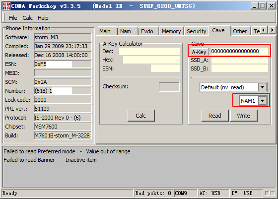

如果你现在希望将A-Key写入手机,建议用软件实现,这里也就不描述了,网上关于IMSI和A-Key的文章非常多:

在ESN修改过程中,我们要做的第一阶段工作,就是扫描9530的可读内存段,并将这些可读内存导出来保存为.bin文件,然后在这些文件中找到MEID、ESN位置。
[操作步骤]

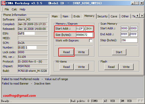

[A-1]扫描可读内存

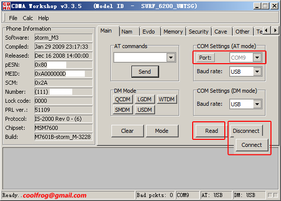

2月份用CDMA Universal扫描内存、导出内存都很正常,最近却碰到了一些问题,不知道是不是因为我换了操作系统的缘故(当时是2003,现在是2008);所以我改用CDMA Workshop扫描内存(试用版也可以),大家可以根据各自情况选择CDMA Workshop、UniCDMA、CDMA Universal工具中的一个。
将9530连接到电脑,打开DM,再打看CDMA Workshop,选择COM端口(例如COM9),点“Connect”,如果连接成功,可以点击一下“Read”,看看读取9530信息是否正常,如果正常,则将CDMA Workshop切换到Memory一页进行内存扫描:
选择开始地址、结束地址以及步长,我选择的扫描步长是256字节,所以扫描速度很慢(一般用1024-4096),第一次扫描,从0000:0000开始,扫到3E24:1900时被我手工停掉了(没时间),扫描结果如下:
Scanning memory for readable areas:
Unreadable area from:  0000:0000
Readable area from:  01DF:2B00
Unreadable area from:  0268:5300
Readable area from:  17AE:B100
Unreadable area from:  17B2:6700
Readable area from:  17B2:8A00
Unreadable area from:  17FC:CB00
Process is stopped at:  3E24:1900

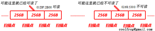

上述扫描结果,我们需要从中挑出成对的“Readable”、“Unreadable”,例如第一对是:
表明从01DF:2B00到0268:5300这一段内存地址可读。
这是一个不严谨的说法,但是不影响我们的操作。如果要严谨地来说,应该是:
a)        从01DF:2B00开始的内存可读;
b)        也有可能在01DF:2B00之前某个地址的内存就已经可读,但不会提前到超过01DF:2A00(因为0x01DF2B00-0x100=0x01DF2A00,步长256就是0x100);
c)        我们所选择的这一段内存,也有可能中间会出现不可读的部分,因为我们是按照步长256字节进行跳跃式搜索的,不是一个字节一个字节地搜索的,可能不可读的部分被我们刚好跳过了,当然这种可能性很小,因为256字节在内存分配中是很小的数值了;
d)        直到0268:5300这个地址,内存开始不可读;
e)        也有可能在0268:5300这个地址之前,内存就已经不可读了,但不会提前到超过0268:5200(因为0x02685300-0x100=0x02685200,步长256就是0x100)。
f)        ……
是不是很罗嗦?呵呵,技术工作就是这么个东西,不能不严谨,有可能不严谨会侥幸没出问题,但是如果你的技术工作是关系到重要系统或重要事件,等你出问题了就太晚了,要养成严谨的习惯。
后来我有空的时候,又从3E24:1900开始扫描,到6724:F900结束,这一段没有扫到可读内存。再后来我就没继续扫下去了。
经过上述过程,我通过扫描得到的可读内存区间段如下:
[重要数据]
共三段(没有扫完,只扫了0000:0000到6724:F900的部分,因为我觉得后面的内存肯定没啥用)
第一段可读内存:
起始地址:01DF2B00
结束地址:02685300
总字节数:8988672 bytes(10进制)
第二段可读内存:
起始地址:17AEB100
结束地址:17B26700
总字节数:243200 bytes(10进制)
实际导出时在17B266E0处结束
实际字节数:243168 bytes(10进制)
第三段可读内存:
起始地址:17B28A00
结束地址:17FCCB00
总字节数:4866304 bytes(10进制)
(这一段我忘记是否全部导出了,反正不会相差太多,因为我的扫描步长是256字节,已经足够精确了。)
特别注意:关于扫描内存,我走过弯路,感谢maxpda论坛的1007给我解答,请大家务必注意——新版本的ROM限制了内存扫描操作,请使用老版本ROM,否则你会发现无法进行。(我用的是9530AllLang_PBr4.7.0_rel140_PL4.0.0.125_A4.7.0.99)
[A-1]导出可读内存,存为.bin文件
大家可以根据各自情况选择CDMA Workshop、UniCDMA、CDMA Universal工具中的一个,将上述可读内存全部导出;我用的是CDMA Workshop 3.3.5。

[B-1]第一步,把9530内存中所有的MEID和ESN清0
得到上述重要数据(地址)之后,开始忙活,祭出法宝QXDM:
(要打开DM,并确认自己的9530连接电脑的端口是COM几,我的是COM9,然后用QPST Configuration配置一下端口,确认连接正常)
1、打开QXDM之后,先到Options-Communications里面设置连接的端口,然后打开两个窗口,一个Memory Viewer(F4),一个Command Output,并确认已经连接成功;

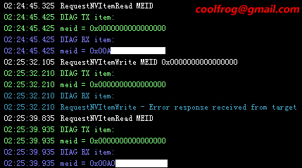

2、在QXDM主窗口的左下角,有个Command输入框,在这里输入命令,依次输入:
RequestNVItemRead meid(敲回车)
RequestNVItemRead esn(敲回车)
RequestNVItemRead scm(敲回车)
这样在Command Output窗口就可以看到返回的执行结果,如下:
DIAG TX item:
esn = 0x00000000
DIAG RX item:
esn = 0x80YYYYYY
DIAG TX item:
meid = 0x0000000000000000
DIAG RX item:
meid = 0x00A000000DYYYYYY
DIAG TX item:
scm = 0x00
DIAG RX item:
scm = 0x3A
不错,工作正常。
3、然后你可以试试看用RequestNVItemWrite命令改meid和esn,会很顺利地失败的:)
4、因为我在直接折腾ESN的时候,遭受过太多挫折,所以现在决定先灭掉MEID,具体方式如下:
在QXDM的Memory Viewer中,找到如下3个地址
绝对地址:0x026616DF
绝对地址:0x17C465B8
绝对地址:0x17DC8810
把它们统统改成00000000000000并点击“Write”;
然后再通过Command去Read一下,确认是否修改完成。
5、接着也别耽误了,用同样的方法找到所有的ESN,全部改为00000000
6、用Command确认一下:
嗯,很完美。

14、在QXDM中输入命令RequestNVItemWrite meid_cd 1,并敲回车;然后通过QXDM的Memory Viewer,将meid修改为0,正常的话,应该只有0x026616DF这一个地址需要修改,另外两个meid地址处都是0,无需修改了;
15、在QXDM中输入命令RequestNVItemWrite meid_cd 0,并敲回车;在QXDM中通过命令读一下scm、meid、esn的值,应该分别是0x2A、0、自己UIM卡的esn;
