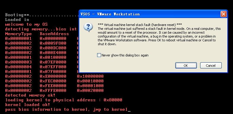

本人现在在写一个OS雏形,开始是在Bochs下调试运行的,万事OK,直到遇到了一个读写硬盘的问题:
通过 inb(0x1f7)来读写硬盘状态,为什么总是返回0x00呢?(表示驱动器不忙,但未就绪!)
郁闷!
我就觉得是不是Bochs本身对硬盘的支持不好?
于是,我又换VMWare运行我的OS,结果更失望 ---- 在 VMWare下 运行到 mov cr0,eax 开启保护模式就出错!(出错信息我截下来了,放附件里了)
更郁闷!
哪位高人可以告诉我下原因呀!
#VM保护

换个高版本的Vmware试试。另外没有拉起驱动前读硬盘,最好还是用Bios中提供的中断服务,不同的机器不同的磁盘接口都会有不同的磁盘读法,但BIOS的磁盘中断界面是标准的,其内部会实现针对当前机器的磁盘读写。要不要BIOS干嘛。呵呵

关于磁盘读写问题,BIOS中断服务的代码已经被我覆盖掉了,IDTR已经有了一套新的中断服务了。不过,如你所言,我应该试着找点别的资料,换个磁盘读法!谢谢

呵呵,这个问题我搞定了。
第一个问题:在执行mov cr0,eax之前,我把中断关了就OK了
第二个问题:根本不是问题,原来磁盘设备不忙就可以对他进行操作了。
哎。。悲哀。。搞了那么长时间。
