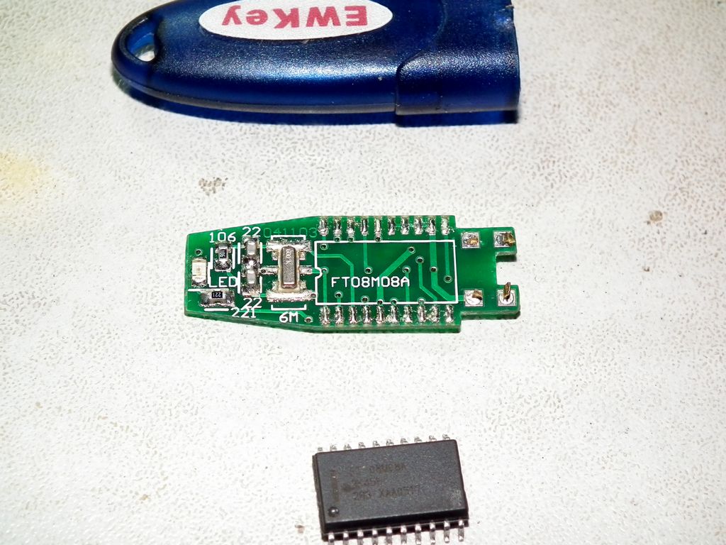

当U盘捡回一个小东西,没想到是个被人丢弃的加密狗(可能坏掉了)

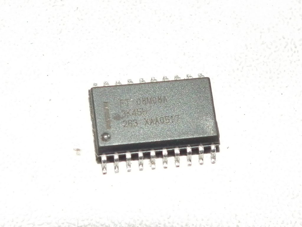

我把它拆开里面的芯片写的是FT 08M08A,在USB接口的地方还有rockey字样,蓝色的。
无驱,在设备管理器中人体工学中出现USB人体工学输入设备字样,查看硬件ID为:
VID _096E PID _0301 REV_0169
查了好多论坛没有发现这是什么狗,用论坛里那个dogcheck也查不出。狗身上还有EWkey标签,谁知道这是什么狗?有没有办法再利用起来?

你不是說, 上面寫 Rockey 了?
堅石誠信 (Rockey) ET 系列.
2010-11-9 11:44
雪    币: 194
我在网上也查过,坚石诚信的狗的硬件ID给出的参考信息是
USB\VID_096E&PID_0304 坚石诚信(Rockey) ET199 Token
USB\VID_096E&PID_0303 坚石诚信(Rockey) ET99 Token
但是我的这个不符合啊。

感谢回答,但是我从网站上下载了ET99和ET199的所有程序都不能刷新出硬件,狗插上电脑等是正常亮的,在硬件信息里显示也是正常的,就是那个硬件ID在网上查不到。狗的样子就是图片显示的样子,只是有个EWkey的标签而已

找下新版一点的checkdog,说不定能认出来,肯定是ROCKEY系列的,就那么几款

答案是:北京飞天诚信公司的 ROCKEY4ND 狗.

答案已经找到,就是RocKey4 ND。是下载一个视频,这个狗跟视频里面的狗一模一样,是原版狗。可惜本人功力不够,否则一定要把它利用起来
还有一个狗,应该就是这个东西的最初,不过芯片上的字样是:WC68HC908JB8 JDW 3K45H 还有一个摩托罗拉的标志。08M08A的芯片据说就是根据这个芯片打磨后重新刻上去的08M08A

是MC68HC908JB8 JDW,不是WC68HC908JB8 JDW

结贴太早了。下载了Tee8088的那个教程,我还以为是R4ND呢,用修改软件怎么也读不到狗,我把源代码里面的那个字符串改成VID _096E PID _0301 倒是能读出来(这个当然了),但是修改失败。可见这个狗不是R4ND。我在网上查了查EWKey,只搜到一条有用信息,就是杭州一家点卡交易系统的绑定EWKey,有可能就是它了。不过我还是不知道是什么狗,有可能是epass Token系列。算啦,不捣鼓这个破烂玩意了,直接强拆!

是epass ND系列产品。用epass ND编辑器能够读到里面的信息。哈哈
