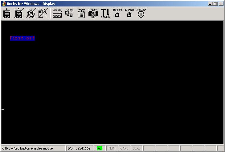

先下载virtual pc 2007
然后下载nasm
220K9s2c8@1M7q4)9K6b7g2)9J5c8W2)9J5c8Y4y4G2N6i4u0U0k6h3k6G2M7X3N6W2i4K6u0W2L8X3g2@1i4K6u0r3M7s2u0G2K9X3g2U0N6s2y4Q4x3V1k6F1j5i4y4E0
下载附件FloppyWriter.rar
将nasm安装后目录加入环境变量
敲入如下文本
        org        07c00h                        ; 告诉编译器程序加载到7c00处
        mov cx,10h                        ;        设置变量
st:
        or cx,cx
        JZ  hq
        MOV AH,02H
        MOV BH,0
        MOV DH,CL
        MOV DL,0
        INT 10H ;
        MOV DX,CX
        MOV AH,09H
        MOV AL, DL;'A'
        ADD AL,64
        MOV BL,7
        MOV CX,DX
        INT 10H ;
        MOV CX,DX
        DEC CX
        jmp st
hq:
        jmp $
times         510-($-$$)        db        0        ; 填充剩下的空间,使生成的二进制代码恰好为512字节
dw         0xaa55                                ; 结束标志
存为boot.asm
命令行编译
nasm boot.asm -o boot.bin
用virtual pc生成img软盘映像
然后用FloppyWriter.exe将boot.bin加入img
加载进virtual pc,
结果如下:(第一行空)
A
BB
CCC
DDDD
EEEEE
FFFFFF
一直到
pppppppp...
oh yea,很简单是不!

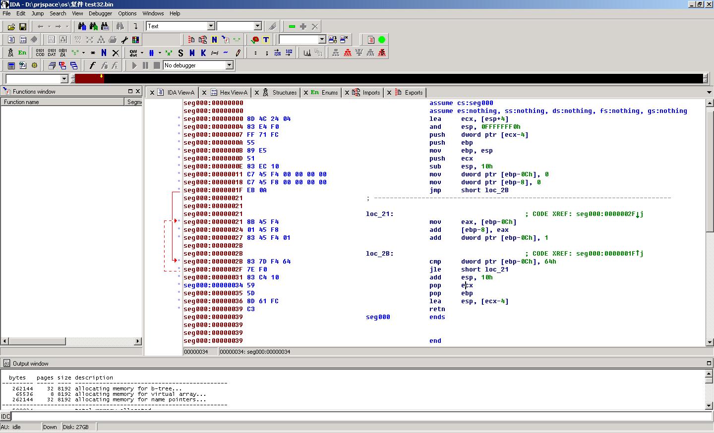

用IDAPRO反汇编boot.bin得到
                 mov     cx, 10h
seg000:0003
seg000:0003 loc_3:                                  ; CODE XREF: seg000:0022j
seg000:0003                 or      cx, cx
seg000:0005                 jz      short loc_25
seg000:0007                 mov     ah, 2
seg000:0009                 mov     bh, 0
seg000:000B                 mov     dh, cl
seg000:000D                 mov     dl, 0
seg000:000F                 int     10h             ; - VIDEO - SET CURSOR POSITION
seg000:000F                                         ; DH,DL = row, column (0,0 = upper left)
seg000:000F                                         ; BH = page number
seg000:0011                 mov     dx, cx
seg000:0013                 mov     ah, 9
seg000:0015                 mov     al, dl
seg000:0017                 add     al, 40h ; '@'
seg000:0019                 mov     bl, 7
seg000:001B                 mov     cx, dx
seg000:001D                 int     10h             ; - VIDEO - WRITE ATTRIBUTES/CHARACTERS AT CURSOR POSITION
seg000:001D                                         ; AL = character, BH = display page
seg000:001D                                         ; BL = attributes of character (alpha modes) or color (graphics modes)
seg000:001D                                         ; CX = number of times to write character
seg000:001F                 mov     cx, dx
seg000:0021                 dec     cx
seg000:0022                 jmp     loc_3
seg000:0025 ; ---------------------------------------------------------------------------
seg000:0025
seg000:0025 loc_25:                                 ; CODE XREF: seg000:0005j
seg000:0025                                         ; seg000:loc_25j
seg000:0025                 jmp     loc_25
用ultraedit打开bin发现和代码完全一一对应。

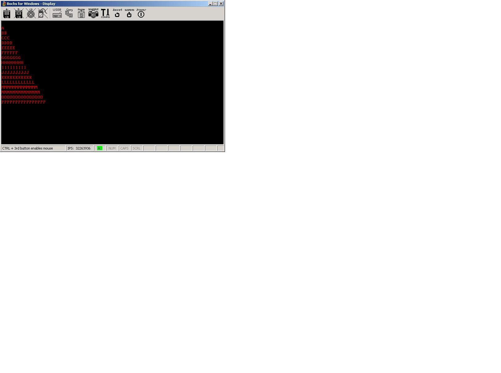

用ultraedit打开img发现和代码完全一一对应,并且加载到第一扇区第一字节。用ultraedit强行加载到7c00,将前512字节清零,发现运行错误,
将以下语句删除
dw         0xaa55                                ; 结束标志
结果运行仍然正常,开始怀疑virtual pc 2007正确性
下载bochs
新建启动文件os.bxrc,内容如下
# what disk images will be used
floppya: 1_44=os.img, status=inserted
# choose the boot disk.
boot: floppy
# where do we send log messages?
log: bochsout.txt
# disable the mouse, since DLX is text only
mouse: enabled=0
然后启动,删除55aa标志的版本运行错误,
加上55aa,okay。
所以确定应该读512-4如果是55aa就进行加载。
结论:确保正确启动的关键是508字节开始的55AA标志,virtaul pc 2007也没什么问题,他不看标志,直接从0磁道0扇区开始运行。

为验证bios确实只将512字节读入0x7c00,(一扇区512字节)
修改代码如下:
mov ax,0
  mov es,ax
  mov bx,7e00h
  mov ah,02
  mov al,1
  mov ch,0
  mov cl,2
  mov dh,0
  mov dl,0
  int 13h    ;加载软盘第二扇区到7c00h+512d(200h)=7e00
  jmp start
dw         0xaa55                                ; 结束标志
start:
        MOV       AX,0600H
  MOV       BH,07
  MOV       CX,0000
  MOV       DX,184FH
  INT       10H
        mov cx,10h                        ;        设置变量
st:
        or cx,cx
        JZ  hq
        MOV AH,02H
        MOV BH,0
        MOV DH,CL
        MOV DL,0
        INT 10H ;
        MOV DX,CX
        MOV AH,09H
        MOV AL, DL;
        ADD AL,64
        MOV BL,4
        MOV CX,DX
        INT 10H ;
        MOV CX,DX
        DEC CX
        jmp st
hq:
        jmp $
okay,程序运行非常良好,
删除载入磁盘到内存的bios调用,程序运行出现问题,
原来bios只加载512字节,绝不多加一点!
删除后代码如下
jmp start
dw         0xaa55                                ; 结束标志
start:
        MOV       AX,0600H
  MOV       BH,07
  MOV       CX,0000
  MOV       DX,184FH
  INT       10H
        mov cx,10h                        ;        设置变量
st:
        or cx,cx
        JZ  hq
        MOV AH,02H
        MOV BH,0
        MOV DH,CL
        MOV DL,0
        INT 10H ;
        MOV DX,CX
        MOV AH,09H
        MOV AL, DL;
        ADD AL,64
        MOV BL,4
        MOV CX,DX
        INT 10H ;
        MOV CX,DX
        DEC CX
        jmp st
hq:
        jmp $
由于超过512字节floppy writer不起作用,所以用vc2008带的二进制编辑器进行复制粘贴。效果不是一般的好!以上测试均在bochs下进行。
