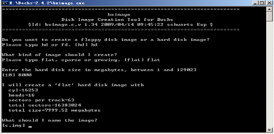

这里cylinders指的是柱面数,Heads指的是磁头数,spt指的是每簇/扇区数。这三个参数的值必须满足条件,Bochs才会加载镜像,这是我遇到比较麻烦的问题,首先我查看bochs源代码iodev工程中的harddrv.c(void bx_hard_drive_c::init(void)函数)里面有一段过程使通过”type”比较为== BX_ATA_DEVICE_DISK里,得到C/H/S参数,通过类型比较将harddrv指向对应的类,比如flat格式的类型是default_image_t,如果没有找到就返回给用户关于虚拟的硬盘类型无法匹配到,但是我仍然没有找到判断的条件,只是源代码中有这么一句:Bit64u disk_size = (Bit64u)cyl * heads * spt * 512;不管如何尝试始终提示:ata0-0 disk size doesn't match specified geometry(磁盘尺寸无法匹配指定数),难道就没有别的办法那,我好想遇到瓶颈了,弄了一天不管自己如何计算总是无法满足条件,帮助文件和这部分源代码也反复也看了几遍、网上也不停的找资料和到处问人,仍然无法解决,真的是没有办法那吗?我把眼球停在了bximage.exe进程,这个进程是用来创建disk image的,而且里面就有条件规定,我想我可以先创建一个合法的条件的diskimage,然后再把克隆好的镜像文件写入到创建的这个disk image里,如下图所示:
大家可以根据上图所提示的cyl、heads、sectors per track这三个参数得到文件大小,然后大于镜像系统文件即可,再利用winhex写入即可;我在在源代码,也找到了如下CHS与逻辑大小的换算规则:
int hdsize, cyl, heads=16, spt=63;
//如何换算cy1,hdsize是前面输入的创建磁盘大小
cyl = (int) (hdsize*1024.0*1024.0/16.0/63.0/512.0);
assert (cyl < 65536);条件限制柱面数最大<65536
sectors = cyl*heads*spt;扇区总数
//按照条件创建disk镜像文件
make_image (sectors, filename, write_function);
printf ("\nI wrote %lld bytes to %s.\n", sectors*512, filename);
imagesize=sectors*512;//最终文件大小(磁盘大小)

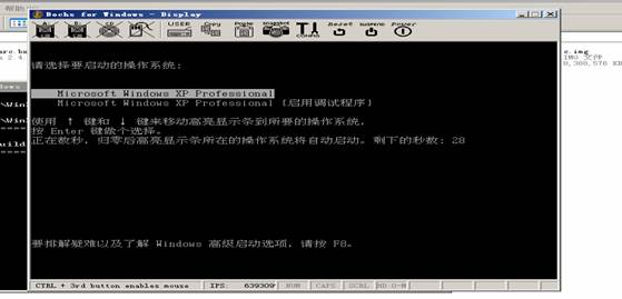

效果示意图如下:
终于搞定了使用克隆win xp系统的主分区来进行bochs调试,但是bochs没有符号表,这必须要windbg和Bochs联合起来才行,但是这个我目前没有成功,网上的某篇资料是说,自己在bochs源码中加命名管道通信代码,还说是Bochs串口速度太快的原因,希望有知道的大牛给我一点思路,谢谢!
