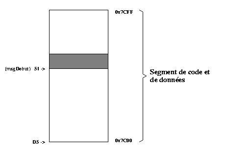

程序由初始化段寄存器'ds'和'es'开始。这两个寄存器指定数据段位于哪个内存区域。必须将数据段初始化成从0x7C00开始,因为这是引导扇区被加载到内存的地址。
        ; 初始化段寄存器为 0x07C0
        mov ax,0x07C0
        mov ds,ax
        mov es,ax

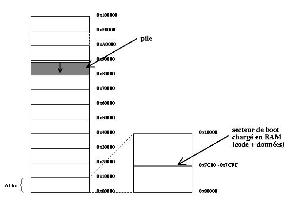

然后初始化堆栈段(ss)和堆栈指针(sp),使堆栈从0x8F000开始,在0x80000结束。
        mov ax,0x8000
        mov ss,ax
        mov sp, 0xf000
因此,我们:
- 堆栈从0x8F000开始,结束于0x80000;
- 数据段从0x07C00开始,结束于0x17C00;
- 引导扇区被加载到0x07C00至0x07CFF这段内存区域。

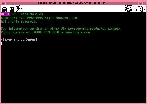

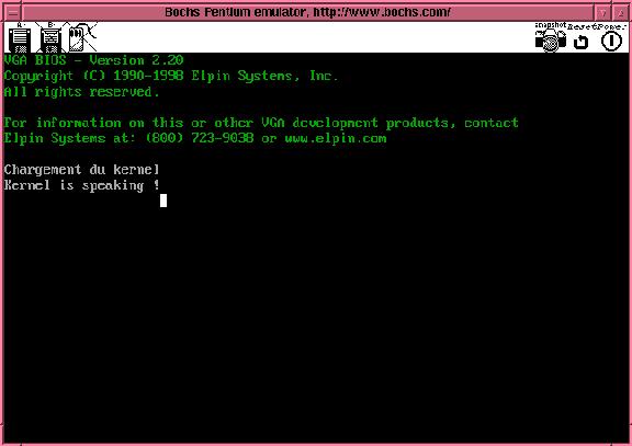

一旦软盘做好,我们用bochs来测试,得到如下显示:

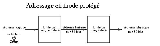

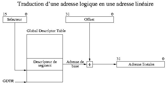

对于程序员来说有三种地址:逻辑地址,线性地址和物理地址。
逻辑地址,由一个段选择子和一个偏移组成,它直接被程序员操作当程序员想要访问一个特定的内存区域时。选择子指向一块特定大小的内存区域(一个内存段),偏移是这块内存区域中相对于其基地址的一个位移量。分段部件将逻辑地址转变为一个32位的线性地址。分页部件将线性地址转变为物理地址。如果分页没有被启用,线性地址便等同于物理地址。
一开始,我们只用分段机制。分页机制更加难以实现。此外,我们可以不使用虚拟内存,它并不是必需的。

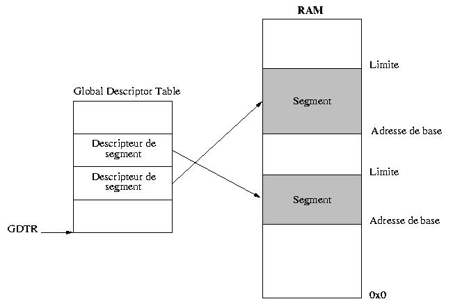

下面的示意图说明了保护模式下寻址的原理:
4.3.2 分段机制
内存段由这些64bits的结构体来描述,称为段描述符,它们被存储在一个叫做GDT(Global Descriptor Table)的表里。一个描述符明确指出一个段在内存中的的开始地址,结束地址,段属性(代码段,数据段,堆栈段,等等)以及其他信息。
为了在一个特定的内存区域寻址,必须指明处于什么样的段中。选择子,由程序员直接使用,或许可以认为它是指向GDT中段描述符的指针。段描述符提供段的开始地址(段基址)和结束地址(段界限)。线性地址通过段基址和偏移相加获得。下面的示意图描述了这个机制:

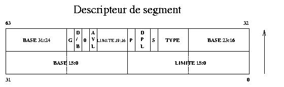

4.3.3 段描述符
下面的示意图显示了一个段描述符的结构:
base(基地址),32位,是内存中段的开始线性地址。
limite(段界限),16位,定义段的长度。如果G位置0,段界限表现为字节,否则,表现为4k页的数量。
type(段类型)定义了段的类型,例如代码段,数据段以及堆栈段。
S位置1即为段描述符,置0即为系统段描述符(一种特殊的描述符,我们以后会见到)。
DPL指明段的权限级别。0级别对应于超级用户模式。
P位用来确定段是否存在于物理内存中。如果存在则置1。
D/B位指定指令和操作数长度。如果指定为32bits的话,置1。
AVL位可以自由使用(译者:建议保留)。

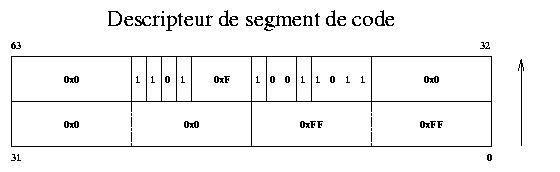

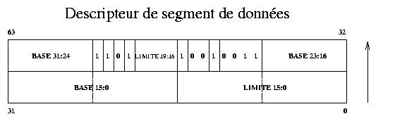

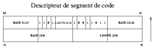

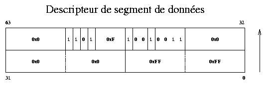

下面的示意图描述了代码段描述符和数据段描述符的模型:
我们注意到G位被置为1(界限表现为页),代码是32的(D/B位置1),P位置1(段在内存中存在),权限级别为0(超级用户模式),S位置为1指明是一个段描述符,type的值表明我们处理的是代码段(更详细的可以查看Intel手册)。
为了能够在整个内存寻址,段基址必须是0x0,使得段从内存的开始处开始,其段界限必须是0xFFFFF且粒度位(即G位)置1使其大小为4G。

标号'gdt:'是指向全局描述符表开头的指针。每个描述符为8字节。表头的8字节不使用(我并不知道准确的原因,但是386处理器手册很清楚的指明:第一个描述符不能使用)。第二个是代码段描述符,用标号 'gdt_cs:'指向它,这样同时使得代码更清晰。
不同的描述符被初始化以便代码段描述符和数据段描述符能够在整个内存寻址。这里的只是个范例,它们的寻址空间在内存中是混合叠加的。
下面的图表显示了代码段和数据段描述符被初始化成能够寻址整个内存空间:
我们注意到这些段的基地址被设置为0,段界限被设置为0xFFFFF(由于G位被置为1,这里的数字指的是页的数目)。

代码段和数据段描述符已经定义好并且GDT已经被正确的初始化。接下来必须告诉处理器GDT已准备好。这时候轮到寄存器GDTR发挥作用了,寄存器GDTR有6个字节长,它包含了GDT在内存中的基地址以及GDT的界限。
在我们的例子中,'gdtptr'是一个指针,它指向一个包含要装载到寄存器GDTR的内容的结构体。结构体'gdtptr'在文件的末尾声明并初始化:

接下来用指令'lgdt'将结构加载到寄存器GDTR:
        lgdt [gdtptr]        ; charge la gdt
一旦寄存器GDTR被初始化,我们就能够进入保护模式。

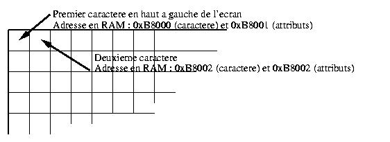

显存被映射到物理内存地址0xB8000。我们能够直接操作从这个地址开始的一系列字节来显示一些消息。

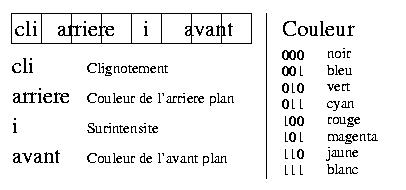

显示屏幕由25行,80列组成。屏幕上的每个字符在内存中由2个字节来描述,一个字节包括显示字符的ASCII码,随后的字节包含其属性(颜色,闪烁……)。
下面的示意图显示了一个字符的属性如何编码:
下面的代码在屏幕的左上方显示了一个白色前景色,品红色背景色的字符'H'。
mov byte [0xB8000],'H'
mov byte [0xB8001],0x57
接下来,我们在屏幕的左上方显示一个单词'HELLO'。下面是bochs运行得到的:
