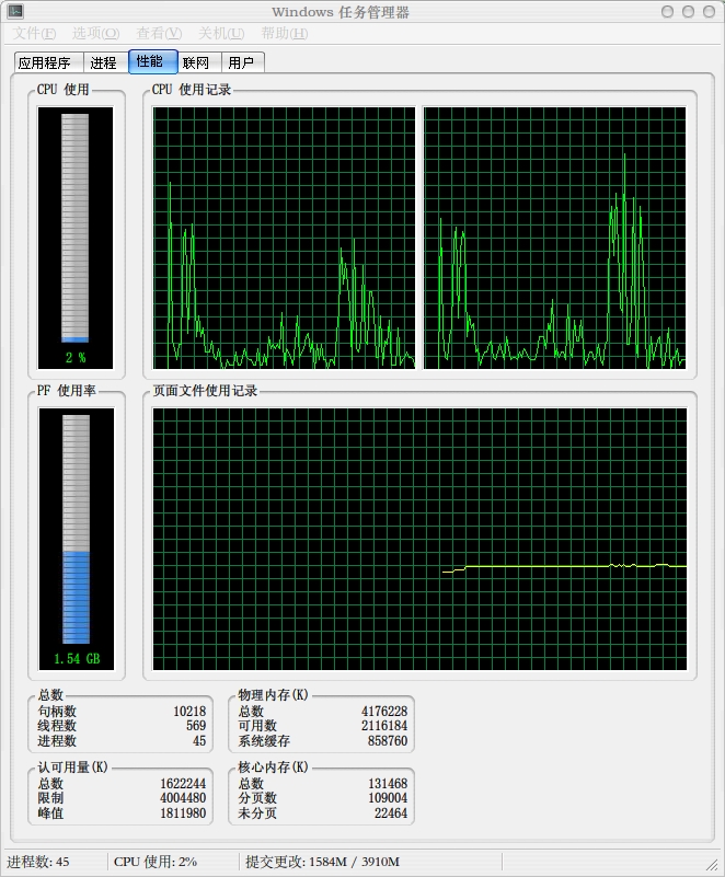

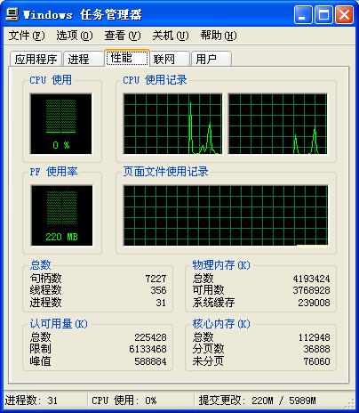

先上图,patch之后的,原来只有2.98G,现在是3.86G了
去年7月入手小黑T410,到手就装了4G的内存,WINDOWS 7的破解补丁来的很快,很顺利就用上了3.86G(纠结于剩下的140M哪里去了?至今也没搞明白,只知道主板没有映射),而所谓的XP的种种补丁,不外乎就是Ramdisk,开启PAE之类的,毫无用处,最可怜的是竟然被某网友的“开启了PAE就能用到全部4G内存,系统属性页显示还是2.98G是假的”一说给忽悠了一年,没文化真可怕。。。就这么将信将疑用了一年,中间也纠结过一段时间,没有深入分析,近日越想越感觉不对劲,再来纠结纠结。。。

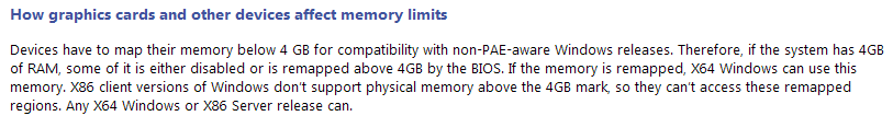

操作系统里面的1G是1024MB,但是U盘之类标注的大小是1000MB算1G,那被吃掉的140MB应该也是这样……
3.86x1024=3952.64约等于4000

流言害死人哪。。。我就是被这种流言忽悠了着用了一年的2.98G内存,必须要自己去确认才能下结论,网上这种说法很多,都是误导,硬盘的容量确实是1000进制的,但内存绝对不是,我的机器上那140M没有映射,有的机器上却是全部映射的,可以探索一下如何解决。。。

对啊,我的总数为F73AC800=3.86G,是不是用改BIOS或者其他什么方法能解决呢??值得探索一下

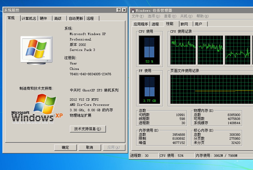

神啊!膜拜啊~!~~好牛逼的图啊~~~~~~~~~~~~~
我patch了那个checklicense之后蓝了。我还一直以为是hal搞的鬼…
关于那120M 是没办法挽回了。不信你可以装一个32位的2003 就知道啦~~
