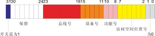

送往CF8的数据的结构:
这个DOWRD的第31位必须为1,24-30位因为保留无功能的关系为0,16-23位代表总线号(0-$FF),11-15位代表设备号(0-$1F),8-10位代表功能号(0-$7),2-7位代表要访问空间的位置(0-$3F).0-1位恒定为0.
解释一下2-7位代表要访问的空间的位置,为什么是0-$3F呢,因为0-$3F即是0-63即64个位置,因为每一个位置都会导致CFC端口返回一个4字节数据,64*4=256字节,刚好是一个功能的配置空间

送往CF8的数据的结构:
