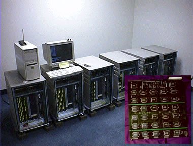

1.暴力破解
2.分布式计算
通过网络联合数台计算机一起计算.可以大大缩短时间.
3.专用设备破解(破解机)
暴力破解实在是太费时间,但是个人计算机不是最快的破解工具,PC终归是一种通用设备.在1998年,EFF为了向世人证明des不是一种安全的加密方式而制造了一台专用于破解des的机器,这台机器叫做Deep Crack ,总共耗资20万美元,该机器使用1536个专用处理器,平均破解(穷举)出一个正确的key需耗时4天左右. 每秒钟可以穷举920亿个key.
4.时间与数据量折衷法.
这是马丁赫尔曼先生于1980年提出的一种可行的破解des的算法, 可以想象这样一种情况,我们有无穷多的存储器,我们预先把所有可能的key(A)和与某个明文通过这个key所得到的相应的密文(B)组成一对(A,B)存在存储器中.我们就可以通过数据库快速的找到我们需要的key,当我们有足够的存储器的时候,这是最快的方法,那么需要多少存储器呢??你可以自己算一下.:)))
当然,我们没有那么多的硬盘来村这些数据,但是马丁赫尔曼提出了一种新的算法来解决这个问题,按照一定的规则选一部分key把相应的数据对(A,B)存在硬盘中,再按照相应的算法通过数据库的搜索结果,把正确的key锁定在很小的范围内,然后在这一范围内进行穷举.按照这一方法,一台普通的微机只需要1000G的硬盘和3天左右的时间就可以找到正确的key.
5.微分密码分析法.
1990年,;两名以色列密码专家发明了一种新的方法来破解des,这就是微分密码分析法. 按照这一方法只需要对特殊的明文和密文成对采样247对,通过短时间的分析便可以得到正确的key.具体算法吗.....hehehe...:))
6.线性分析法.
日本三菱电子1994年发明的方法,按照这一方法如果我们有2^43==8'796'093'022'208个明文和密文对(约 64'000 GB),我们可以在短时间内计算出正确的key.
最早的定制硬件攻击可能已被用于恢复在第二次世界大战之谜机键Bombe。 1998年,一个自定义的硬件攻击扫荡的数据加密标准密码由电子前沿基金会。 “深裂”整机成本25万美元建立和解密DES挑战II- 2测试消息后56小时工作。唯一的其他确认的DES裂解COPACOBANA机(成本优化的并行代码断路器)建于2006年。与深裂,COPACOBANA包括商业化,可重构集成电路。 COPACOBANA成本约为10,000建立和恢复DES密钥,在平均6.4天。成本的下降,大约在EFF机25倍,是一个令人印象深刻的数字硬件的不断改善的例子。通胀率超过8年的调整,产量约30倍甚至更高的改善。自2007年以来,SciEngines有限公司,COPACOBANA两个项目的合作伙伴公司分拆已加强和发展的COPACOBANA接班人。在2008年COPACOBANA RIVYERA减少打破DES的不到一天的当前记录的时间,使用128的Spartan - 35000。[1]。一般认为[引证需要],大政府的代码,打破组织,如美国国家安全局,广泛使用,使定制的硬件攻击,但没有例子,2005年已解密[更新]。
