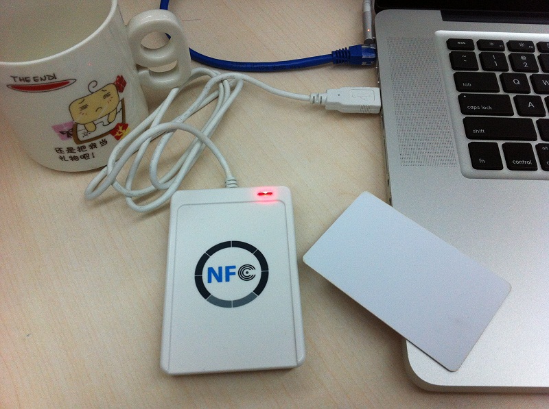

        先show下偶的ACR122U玉照:

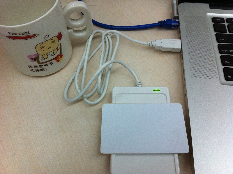

        找到了windows下的工具集后,使用起来就比较简单了,和其他USB外设一样,首先是安装驱动,驱动包可自动识别下载,当然你没联网的话也可以手动下载、安装ACR122U的官方驱动。一切折腾完毕后你就会发现,插上USB线后,ACR122U的指示灯是红色的,当有卡片靠近时ACR122U指示灯是绿色的,这就说明ACR122U可以正常工作了。

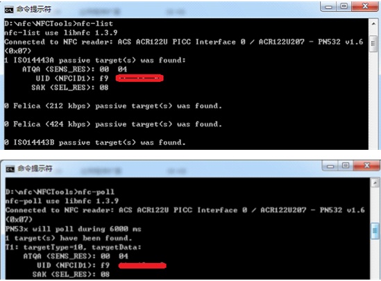

        分别运行nfc-list.exe和nfc-poll.exe试试:
        可以看到成功读取到卡的一些信息:
        卡类型:ISO14443A
        ATQA (SENS_RES): 00  04
        UID (NFCID1):f9  XX  XX  XX
        SAK (SEL_RES): 08
        得到的这些信息里面常用来做验证的一般是UID,比如门禁卡中就有用UID作为鉴别信息的。在获得了UID信息后即可使用模拟设备(proxmark3等)模拟一个同样UID的卡。

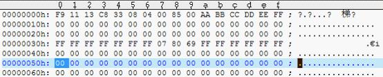

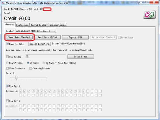

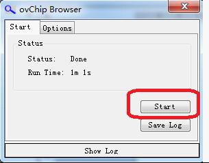

        除了UID外一般IC卡里还会有一些其他的信息,但是这些信息一般是由读写密码的,也就是说在不知道读写密码的情况下是没办法获得这些数据的,还好我们有工具可以破解一般常用的默认密码。下面介绍两款windows下好用的工具:mfocGUI_v29和ovChip_Browser_v0.1。这两款工具都可破解默认读写密码,并将卡内数据dump出来。
        首先看看mfocGUI_v29,插上ACR122U读卡器,打开mfocGUI_v29,看到全是英文界面,不过不用担心,基本保持默认设置就可以。点击“Read data”进行读取,如果成功会在

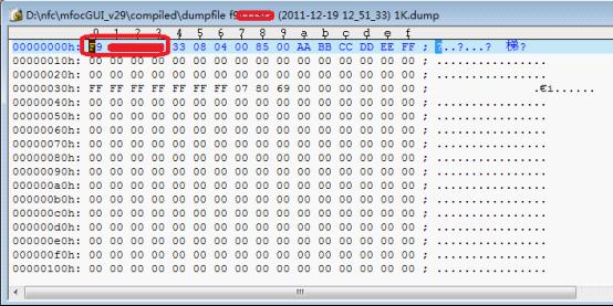

        程序目录下生成一个dump文件,打开可以看到出具内容:
        可以看到dump出来的数据开头就是卡的UID,后面的信息代表一些数据,这些数据具体指什么则需要根据实际系统进行分析了,如某一卡通里面的数据格式有:上次充值时间、最近10次的消费时间和金额、卡余额、校验值等等。这个就需要进行数据分析了。
        下面看看ovChip_Browser_v0.1的表现如何:
        界面要简洁很多,直接点击“start”开始破解读取。如果读取成功在程序目录会生成dump文件。
        数据和mfocGUI_v29读出来的基本一样,就不多说了。
