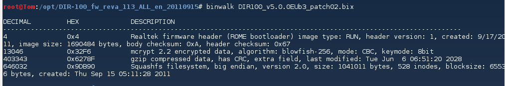

  下载后解压获得固件文件DIR100_v5.0.0EUb3_patch02.bix。使用固件分析神器Binwalk对其文件系统进行提取。

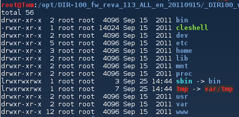

  如devttys0所说,看到一个SquashFS文件系统,使用Binwalk可将这个文件系统导出。导出后得到下面这个文件系统,看样子是些系统文件了。

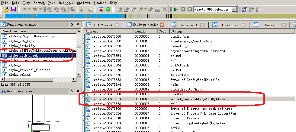

  继续看/bin/webs文件,这个就是无线路由器的web服务程序喽,还等什么?上IDA,走起!~~~
  注意哦,用IDA打开的时候要选择CPU哦,打开后就不用多说了,IDA嘛大家都比我用得好啦。不过我们得到的不是x86的反汇编代码,是mips的,这个也不难,找手册看下就有了。其实凭借x86下的经验,这个也不是问题,毕竟汇编指令不是很多嘛。
  查看字符串信息和函数信息:
  果然找到传说中的“后门密码”和那个alpha_auth_check函数。

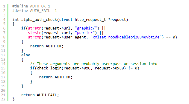

  进入alpha_auth_check进行分析:
  Look这里,一目了然吧。判断后门密码,如果为真,则检测为已登录状态。
  按照devttys0给出的逆向还原代码就更直观了:

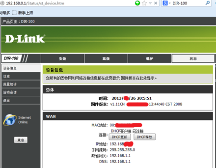

  从上面代码就可以很清晰的看到这个赤裸裸的后门了。下面我们验证一下吧,我买到的是中文版的DLINK DIR-100,通过更改http发包数据中的User-Agent值为“xmlset_roodkcableoj28840ybtide”进行访问。结果不用用户名和密码进去了。
