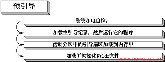

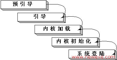

       操作系统的引导一般可以分为五个过程:预引导、引导、内核加载、内核初始化和系统登陆五个阶段。
                                                     图一

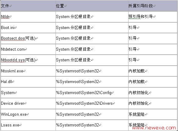

表一则列出了在系统引导的不同阶段所引用的文件。

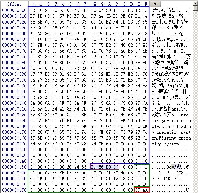

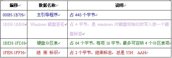

       在真正开始看MBR的代码时,我们先来了解一下MBR的结构。
如图:
       上面提到了Windows磁盘签名,这里讲解一下,Windows磁盘签名是Windows系统在对硬盘做初始化时写入的一个标签,它是MBR扇区不可或缺的一个组成部分。Windows系统依靠这个签名来识别硬盘,如果硬盘的签名丢失,Windows系统就会认为该硬盘没有初始化。

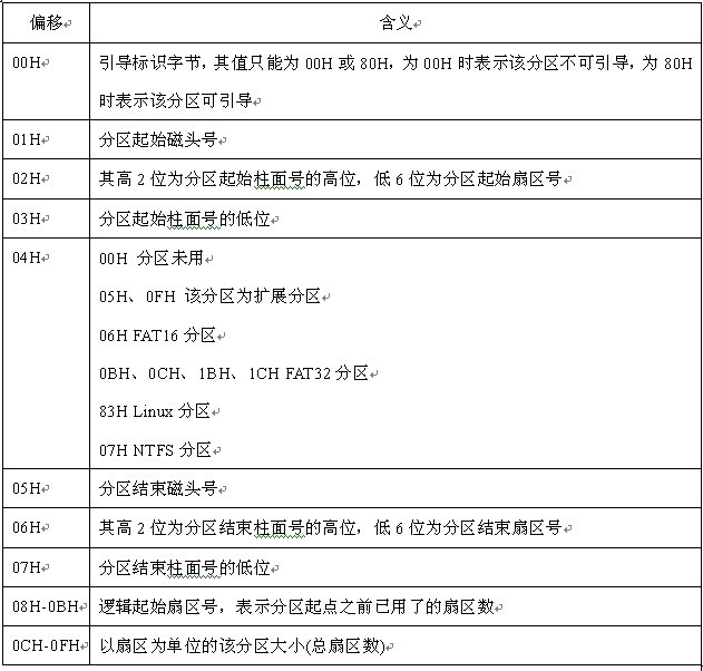

       因为MBR代码部分会对DPT(分区表)进行解析,所以这里再讲一下DPT的结构:
       看到上面这表,可能读者会问,为啥用了10位来记录柱面号呢?
       其实这是历史问题了,早期的硬盘是通过磁头、柱面、扇区对硬盘进行访问的,磁头数表示硬盘总共有几个磁头,也就是有几张盘,最大为255(刚好一个字节可以存下,8位),柱面数表示硬盘每一面盘片上有几条柱面,最大为1023(10位了),扇区数表示每一条磁道上有几个扇区,最大为63(6位)。

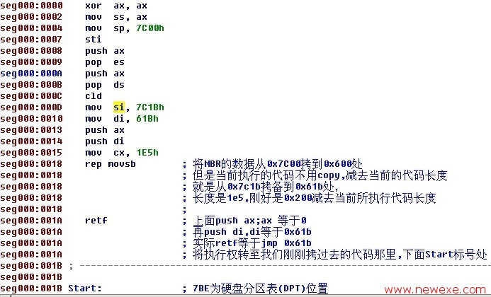

       这一段代码实现了将内存中的MBR搬到安全的内存地址处,并通过push以及retf指令实现跳转,将执行权交给MBR继续执行。不过这里做了一个小小的优化,没有将当前正在执行、且以后用不到的这个入口函数给优化掉了,在拷备的过程中没有进行拷备。

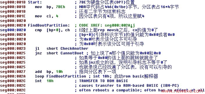

       这段代码对分区表进行检测,检测到某分区表项引导标识符小于0。小于0的话跳去CheckAnother,大于0的话跳去CannotBoot。因为前面的表格已经说明了,引导标识符只能为00H或80H,在这里80H其实是负数,所以如果标识符为80H的话,走的是上面CheckAnother分支。如果四个分区项的标识符都为0的话,就调用int 18H,跳入ROM BASIC。

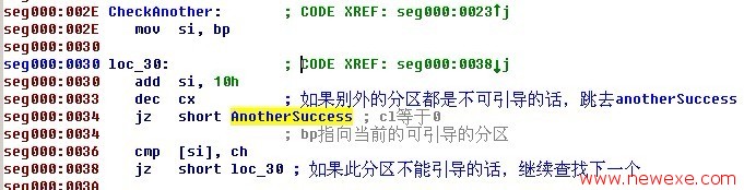

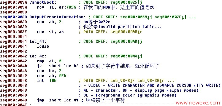

        这段代码的作用是检查另外的分区表项,其余表项必须为非引导的,否则显示错误信息Invalid partition talbe,然后就死循环了(显示错误信息是下段代码)。
       这一段为错误显示,显示完之后死循环。

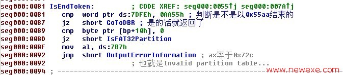

       这段代码判断结束标识是否正确,成功的话走去GoToDBR处,失败的话先判断之前有没有针对FAT32分区做过处理,没有的话跳去IsFAT32Partition,如果之前已经有试过的话,跳去OutputErrorInformation输出Invalid partition table错误信息。

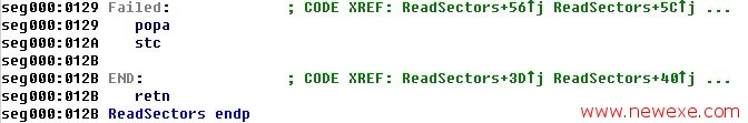

ReadSectors:

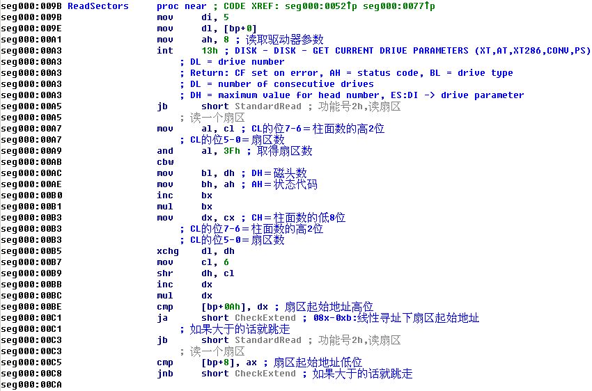

       这段代码是取得磁盘参数,如果失败的话,跳去StandardRead,否则判断引导分区的地址是否大于通过int 13h获取到的地址,这个意味着是否需要调用扩展int 13h来读扇区。
       这段代码是标准的读,调用传统的int 13h去读扇区,将扇区内容读进0000:7c00中去,如果失败了,会再重试四次。成功了直接跳到这个函数尾部,返回。
       这段代码检查扩展功能是否存在。

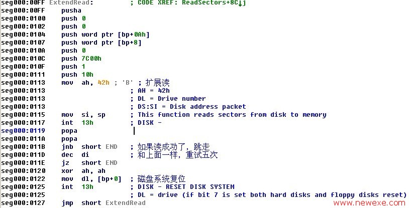

       这段代码调用扩展读去读扇区内容至7c00中,如果失败,接着再重试四次。
