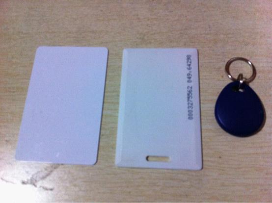

        常见的ID门禁卡从外型上看有三种:薄卡、厚卡、纽扣卡。

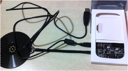

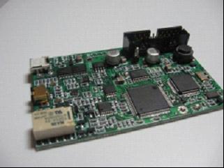

        要进行攻击的首要条件就是先获得ID卡里面的数据信息。首先介绍一款RFID测试的神器——proxmark3。
        下面秀一下我包装好的PM3,呵呵。
        proxmark3设备几乎可以做任何涉及低频(125KHz)和高频(13.56MHz)的RFID通信。

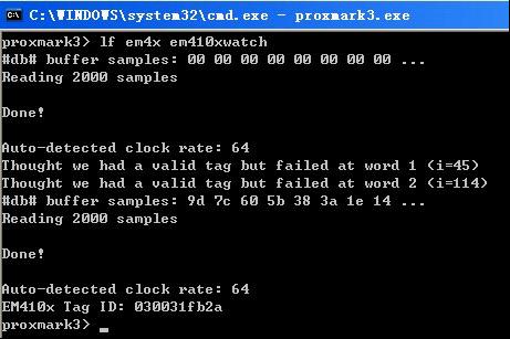

        有了这样一款神奇,接下来就是获取数据了。关于proxmark的安装和使用技巧在以后的文章中我会详细介绍,现在主要说下读取ID卡数据的方法。我们用来做测试的是一张EM4100的卡片(我的饭卡哦^_^),使用命令“em410xwatch”即可对卡片进行读取,几秒钟后即可获得数据,如下图:
        可以看到卡号是:030031fb2a
        获得了卡中的数据即可实施下面的攻击了。

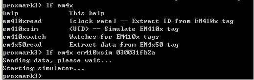

        二、信号模拟
        获得了数据后即可用设备来模拟ID卡了,模拟ID卡的设备结构比较简单,有兴趣的便宜可以自己DIY一个,这里我们还是用proxmark来进行模拟。
        在proxmark的低频指令中可以找到命令“em410xsim”,模拟的方法是
        命令“lf em4x em410xsim 030031fb2a”就是模拟卡号为030031fb2a的ID卡,这时proxmark就开始向外部发送该卡号的数据。可以看到proxmark的指示灯颜色为黄色,即为数据模拟发送阶段。

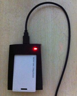

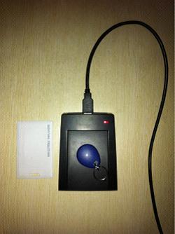

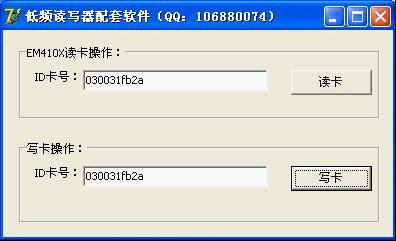

        使用的工具有两部分:低频读写器、可写的ID卡。当然你也可以继续使用proxmark来进行写卡操作,不过在实践中我们发现proxmark的低频功能不是很稳定,所以推荐大家使用专门的低频读写设备。
             读卡操作
              写卡操作
        低频读写设备操作比较简单,只要将读出的卡号输入,既可以完成写卡。
