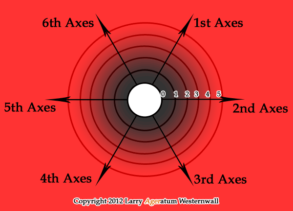

在本课程中,关于“电脑屌丝”,藉由以下这样的量表(Rating Scale)来判断或衡量。
这个量表,分为六个轴。
第1轴,关于对何种操作系统(仅以下列各种操作系统作为参照指标)的依赖或熟练程度:Microsoft Windows®的分值最高;GNU Linux(或含前一项)的分值非常接近零;UNIX(或含前一项)的分值为零;诞生于UNIX以前的操作系统(或含前一项)的分值为负数且其绝对值与操作系统兴起年代负相关;若不知操作系统为何物,则完全不适合本课程的学习。(※ Windows®是Microsoft Corporation的商标。)
第2轴,关于平时热衷于如何捣鼓电脑软件:喜好或熟练于(为己或为人)安装或重装 Microsoft Windows操作系统的分值最高; 喜好或熟练于配置 Microsoft Windows上各类GUI软件  注1 (或含前一项)的分值次高;喜好或熟练于在Console/Shell下配置UNIX-like  注2 上的各类软件(或含前一项)的分值非常接近零;喜好或熟练于自己开发软件(编写小程序或RAD开发的除外)(或含前一项)的分值为零;喜好或熟练于对软件进行逆向工程(或含前项)的分值为负数且其绝对值与工程难度正相关;若不知软件为何物,则完全不适合本课程的学习。
   脚注
(1)GUI,Graphical User Interface,用户图形界面,就是由诸如窗口、按钮、菜单、文本框、图标等等视觉与鼠标操作要素构成的界面的。与GUI相对的是TUI,Text User Interface(文本类型用户界面),也叫CLI,Command Line Interface(命令行界面),一般说来,就是用户通过它给出的提示符(Prompt)向系统键入一系列文字命令,且系统通常也通过该界面给出反馈信息。而负责提供提示符与解释用户键入命令的意义的机构,称为Shell(壳)。
(2)在本课程中,UNIX-like指一切类似于UNIX的操作系统,或它们的统称。这个词也可以被写作:*NIX或UN*X。作为统称,它包含但不限于以下操作系统:各类BSD、MINIX、GNU/Linux、GNU Hurd、GNU/OpenSolaris、 System V、RTOS、Syllable、AIX UNIX®、HP-UX UNIX®、IRIX UNIX®、NeXTSTEP、Mac OS X、iOS、SunOS、Solaris UNIX®、SCO UNIX/UnixWare/OpenServer、Xenix、VxWorks等。(※ UNIX®是The Open Group的商标。)
※ GNU的发音为[gnu:],这个词是“GNU is NOT UNIX”的缩写。Linux的发音为[ˈlɪnəks]。
第3轴,关于平时热衷于如何捣鼓电脑硬件:喜好或熟练于(为己或为人)攒机或策划攒机的分值最高;喜好或熟练于利用汇编语言编程(或含前一项)的分值非常接近零;喜好或熟练于捣鼓单片机(或含前一项)的分值为零;喜好或熟练于自己动手捣鼓电子电路(或含前一项)的分值为负数且其绝对值与工程难度正相关;若不知硬件为何物,则完全不适合本课程的学习。
第4轴,关于网络黑客经历:追求或喜好或熟练于使用诸如木马/蠕虫/间谍软件等工具的分值最高;喜好或熟练于使用扫描/嗅探等工具(或含前一项)的分值次高;喜好或熟练于分析网络服务协议/数据包(或含前一项)的分值非常接近零;喜好或熟练于自己开发服务器软件(或含前一项)的分值为零;喜好或熟练于解密工程(或含前一项)的分值为负数且其绝对值与工程难度正相关;若在以往五年之中有出于贪婪私欲利用黑客技术攫获他人任何财富或权利(不论对象是无辜的百姓还是恶贯满盈的官员,只要你有出于满足私欲的主观故意,则是。这里完全排除了所谓“劫富济贫”的客观结果因素)的经历,则完全不适合本课程的学习。
第5轴,关于平时的金钱开销程度:分值与经济上依赖父母或家长的程度正相关。若对父母或家长的经济依赖达到或超过了他们通常情况下可以承受的极限,则完全不适合本课程的学习。
第6轴,关于平时的除电脑以外的兴趣爱好:沉溺于赌博或任何婚姻外的性行为(包括通奸、自慰)(或含后一项)的分值最高;沉溺于观看渲染性行为的影像或文字资料(如俗称的“A片”)(或含后一项)的分值次最高;沉溺于网络闲聊或漫无目的泡网(或含后一项)的分值再次高;嗜好吃喝(或含后一项)的分值再次次高;喜好或熟练于阅读文字书本(不含前一项)的分值非常接近零;喜好或熟练于数学(或含前一项)的分值为零;喜好或熟练于其他理科或工科的理论或实验(或含前一项)的分值为负数且其绝对值与其造诣正相关;若对摄入精神药物或麻醉药物有非医学用途造成的瘾癖,则完全不适合本课程的学习。
上述六个轴上的最高分,可以由你自己来设定(须一致),比如5分或10分;而其余的分值档次,可以由你来适当地来划分。
如果你在六个轴上的评判均为最高分,那么,你就是一枚彻头彻尾的、最最典型的电脑屌丝。如果你在六个轴上的评判均非常接近零分,那么,你的身上就已经几乎完全没有任何电脑屌丝的成分了,学习接下来的课程,对于你来说就是如履平地。如果你的得分介于上述两者之间(但没有出现负分),那么,学习接下来的课程,你将付出一定的辛劳,总体的辛劳程度与总体的分数正相关。如果在某个或某些轴上评判为负分,那么, 学习接下来的课程,你将健步如飞。如果你在六个轴上的评判均没有出现正分,那么,你是名副其实的电脑高手或牛人或大神。还有,只要在量度过程中,出现一次“完全不适合本课程的学习”的评判,那么,不论接下来的评分或评判如何,你就是真的完全不适合本课程的学习,强烈建议你果断放弃本课程。综上所述,对于受测者,只要在其身上不出现超过最高分的评判结果,就都是本课程可以接纳的学员。

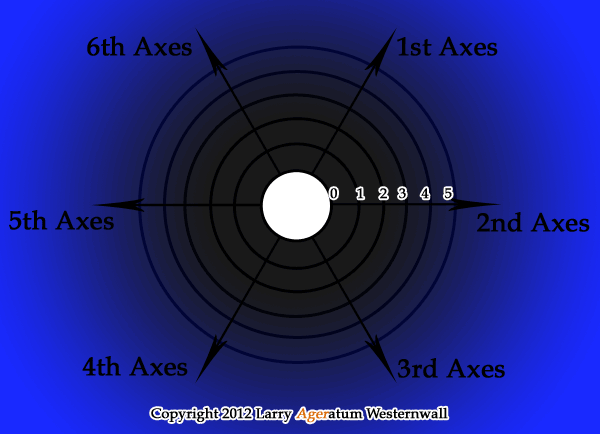

当然,类似地,我们也可以在一个平面上,将上述六个轴的负分值与零分值部分刻画出来(将负分变为其绝对值),如下图:

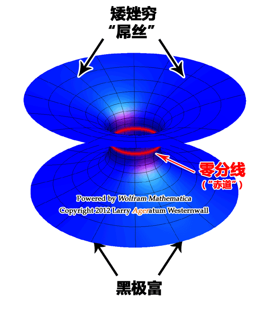

最后,我们还可以综合地,将上述两幅图合到一个3D空间中来(但上述两平面中的一个必须作镜像反转),如下图:
这样,我们可以看出,在零分值所标定的那道红色环线 —— “赤道”的上方,是“电脑屌丝”即属于“矮矬穷”的空间,而 “赤道”的下方,则是属于“黑极富”的空间。
关于“黑极富”:“黑”指黑客(Hacker),精通计算机系统或对计算机系统有深刻理解的人。“极”指极客(Geek),在计算机方面能力超群或富有独特的钻研与创造力的人。至于“富”,这里基本上没有什么引申的含义,指的就是经济上的富裕(Wealthy) —— 我们的课程,从来不会排斥将我们的学员培养成可以拥有丰厚经济收入的人。我们认为,能够成为“黑”且“极”的人,自然完全可以成为资财富有的人。不过,我们的要求是:成为富人之后,必须即刻与持续地孝敬自己的父母。一个不懂得孝敬父母的黑客,终将沦为贪婪可鄙的Cracker。

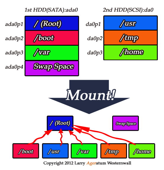

现在,我们用图表来展现相关的内容。在下面的例子中,我们有两块物理硬盘,第一块是SATA的,被标为ada0,第二块是SCSI的,被标为da0。
我们看到,在上述分区与挂载方案中,除了/(根目录)与Swap Space之外,我们还为/boot、/home、/tmp、/var、/usr这五个分支目录单独地设置了分区,并将它们挂载到Root Filesystem上 —— 将哪些分支目录设置为独立的分区,并没有任何硬性的强制规定,施行何种规置方案,取决于用户的个人习惯与使用环境的技术要求。
一般说来,为/boot、/home、/tmp、/var、/usr这五个分支目录设置独立的分区,缘由是这样的:
/boot    前面已经说过了,为这个目录设置独立的分区,主要是为了规避x86架构下有“第1024 Cylinder 限制”。
/home    这里存放着属于用户自己的文件。对于一个具有实用的面向多用户的系统(比如为多用户服务的在线服务器)来说,这个目录是最主要的工作空间,也是最耗费硬盘资源的区域,所以,非常有必要为此目录设置独立的分区,甚至为其配备独立的物理硬盘或磁盘阵列。然而,对于那些具有另外特殊用途的系统(比如Router(路由器))来说,这个目录却是几乎是无用的。
/tmp    由于这里存放着临时文件,且其中的数据访问权限是完全开放的,所以就有必要为其设置独立的分区,从而避免某些心怀恶意的使用者往其中充塞大量垃圾数据以至于侵扰系统上其他部分的合法资源。

下面,给出一个分配硬盘资源并设置分区与挂载点的例子,供学员们参考。
还是假设有两块物理硬盘,第一块是SATA的,容量是400GB,第二块是SCSI的,容量是800GB,再假设电脑内存容量是8GB。
/dev/ada0p1        freebsd-boot        /boot        512MB(对于FreeBSD来说,推荐的为64KB的boot设置,而上限是545KB。
/dev/ada0p2        freebsd-ufs            /            40GB
/dev/ada0p3        freebsd-ufs            /usr        359.5GB
/dev/da0p1            freebsd-ufs            /tmp        16GB
/dev/da0p2            freebsd-ufs            /var        200GB
/dev/da0p3            freebsd-ufs            /home        560GB(如果系统上用户不多,可以适当缩减此项配额,转而扩大/var所在的分区规模)
/dev/da0p4            freebsd-swap        swap        24GB
※ 这里出现的路径“/dev/”表示:分区都是以“/dev/”目录下的文件形式存在于系统之中的 —— 这一点,在“Partition Editor”阶段并不会显明,但以后我们会体会到这一点。
学员可以根据自己的电脑的实际情况以及自己的具体需求,设置分区与挂载点。
在设置过程中,若出现错误,想“反悔”时,可以用<Revert>回滚。
若想调整、补充已经设置好的内容,可以用<Modify>。
对于Boot分区(freebsd-boot)与Swap Space(freebsd-swap),挂载点都不必填写。
顺便说一句,其实,UNIX-like系统的分区与挂载点设置,一点都不难,跟屌丝们在Microsoft Windows里配置他们电脑的道理是一样的,比如说,如果屌丝们的电脑上挂有两块硬盘,一块较小一块很大,较小的那块硬盘设两个分区:C盘装系统,D盘安放应用程序(软件);很大的那块硬盘也设两个分区:E盘存放自己的普通文档,而F盘则非常非常大,且目录层次也异常庞杂,用来存放长年日以继夜下载得来并严选珍存的“A片”…… 屌丝们把捣鼓自己Windows下的硬盘资源的那种废寝忘食的劲头,分一些些在学习UNIX-like上,那也足够让自己脱屌了!
当一切确认无误之后,选择<Finish>,设置将会生效,且硬盘将进入准备格式化阶段。在接下来的“Confirmation”对话框中,程序给出“data will be PERMANENTLY ERASED”(硬盘数据将被永久抹除)的警告,选择<Commit>进行确认。

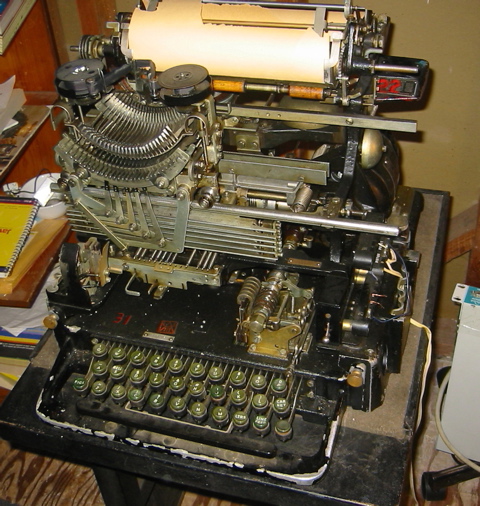

TTY是什么?UNIX-like世界中总能经常见到这个词。TTY是TeleType的缩写。   注7
   脚注
(7)早期的计算机系统终端,都采用上图这种Teletype设备。Teletype跟我们(比如在我上 中学时候的)经常接触的那种英文打字机不同的是:打字机的打字头的位置是固定不动的,每敲一次按键之后,负责夹纸、走纸的滚筒就往左边移动一个字符的长 度;而Teletype的打字头(Carriage,即上图中有长得像扇环形百叶窗的金属东西并绑着色带的那个部分)是可以在字符水平方向上移动的,而负 责夹纸、走纸的滚筒在这个方向上却是固定的。
在Teletype上:
如果要“回车换行” —— (A)负责实现CR的指令让Carriage回到该行的初始位置(最左端),是为“回车”(\r);然后,(B)负责实现LF的指令,让滚筒将纸张往上走一行,是为“馈行”,也叫“换行”(\n)。
如果要“换行回车” —— 将上面的(A)、(B)步骤次序对调。
既然终端是一个文件,那么,如果我们把某些信息写到这样的文件中去的话,屏幕岂不是会显示出信息来?的确如此。我们使用命令:
ls > /dev/ttyv3
就会把ls命令的反馈结果输出到v3这个终端屏幕上去。我们按下[Ctrl]+[Alt]+[F4](v3终端是第四个终端),看看,是不是这样?
