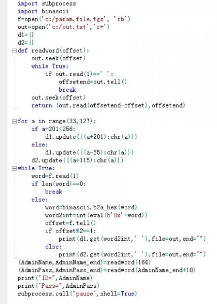

型号:磊科(Netcore)NW705P
固件版本:netcore(NW705P)CN-V2.0.3798
漏洞描述:192.168.1.1/param.file.tgz(假设网关IP为:192.168.1.1)这个文件为路由器配置文件,其可以不经过WEB验证直接下载,文件经过加密。
以下为解码并读取账户与密码的pyton3.2代码(草稿,无优化)见附件。
免费 6

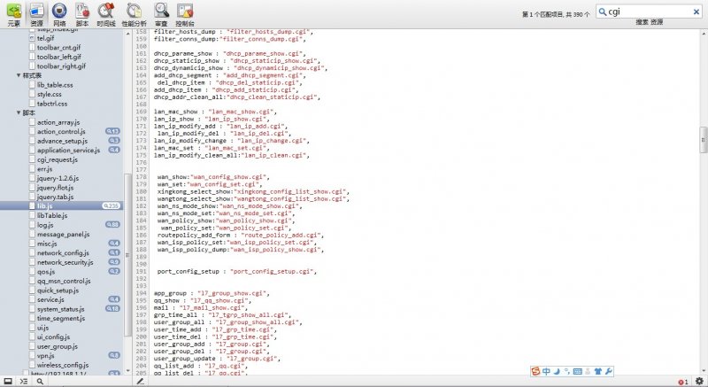

楼主,能否说下怎么分析路由?或者说怎么知道路由器里存了哪些文件。貌似我的路由跟你的一样的。。?
2013-2-28 12:59
雪    币: 253
活跃值: (31)
我用的是遨游浏览器的开发者工具,这工具分析路由页面还是不错的,整个架构都很清楚。

雪    币: 3533
活跃值: (1803)
能力值: ( LV4,RANK:40 )
谢谢楼主指点,懂了。回去捣鼓下去。。

雪    币: 1098
活跃值: (193)
能力值: (RANK:210 )
看了这段python代码,明白如何解码得到用户和密码,但是楼主能否给一下分析过程?为什么这样一解就得到用户名和密码了呢?是通过逆向路由器的固件吗?
2013-2-28 14:52
雪    币: 3533
活跃值: (1803)
貌似分析网页加密脚本就可以了。看楼主图片,貌似是这么分析的。逆向固件不好办吧
2013-2-28 14:54
雪    币: 253
活跃值: (31)
这个文件可以越权下载是在分析路由器的参数备份功能时发现的。
通过用WinHex对不同密码的配置文件进行比较,总结出它的算法和各个值的偏移。
2013-2-28 15:03

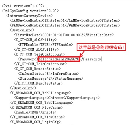

雪    币: 253
活跃值: (31)
嗯,我另外一个贝尔e8-C光猫RG200O-CA也是要通过验证才能取得配置文件,不过分析文件后还能发现一个隐藏超级管理用户和密码,这个文件没有加密。
