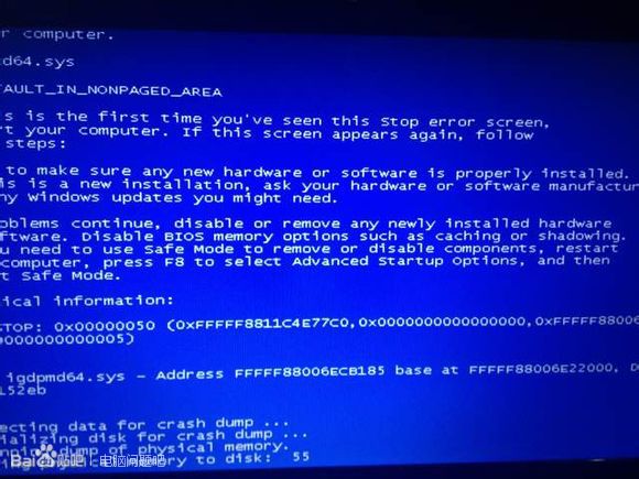

[转帖]近期部分win7用户出现igdpmd64.sys蓝屏的原因
发表于: 2013-3-7 11:37 1284
Win7系统这种蓝屏,都是在更新了IE10之后出现。由于更新IE10的同时必须更新KB2670838 这个补丁,而微软近期已经承认该补丁可能引起电脑蓝屏。
目前看来,只是部分用户蓝屏。而igdpmd64.sys是AMD显卡驱动里面的一个文件,故蓝屏原因很可能是KB2670838这个补丁与A卡驱动不兼容。
根本解决办法:等待微软补丁
暂时解决办法:1.缷载KB2670838这个补丁
2.用回IE8
3.一定要用IE10或IE9,可在IE选项——高级——勾选“使用软件呈现而不使用GPU呈现”
根本解决办法:等待微软补丁
2.用回IE8
