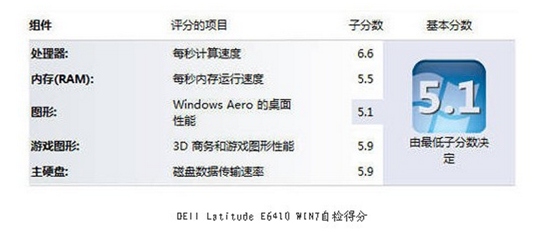

在网上看好了一个二手的笔记本,是Dell的E6410,淘宝上的,配置看起来还不错,为防止广告嫌疑就不放链接了,放一下配置:
英特尔® 酷睿™i7 -720QM 4核处理器(1.6GHz睿频至2.8GHz)L3=6MB高速缓存,八线程CPU
内存4GBDDR3 1333Mhz (最大支持16G)
7200转320G硬盘
NVIDIA NVS 3100M独显512M
这个价位在3000,看起来还可以,就是显卡不太行,Win7评分显示图形分数也比较低
我平时不玩什么大型游戏,一般用的软件有Photoshop,Visual Studio,Eclipse,再就是开开虚拟机Vmware之类的,我现在的电脑开虚拟机比较卡,运行最新版的Photoshop也比较卡,所以想换一个稍微好点的,但不知道这些软件是否会受限于显卡,配置也不是很懂,请各位高手提个意见。
另外,如果有更好的选择,也欢迎提出,我比较喜欢雾面屏,看起来比较舒服,再就是配置能搞得起以上几个软件,机器运行不卡就可以了,14、15寸均可,接受价位在3000~4000
