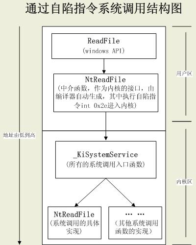

3、通过自陷指令调用系统服务流程:
windows系统通过
自陷指令"int 0x2e"
进入系统空间实现系统调用。
①CPU执行int 0x2e,CPU运行状态切换为系统态
②从任务状态段TSS装入本线程的系统空间的SS和ESP
③依次把用户空间的SS、ESP、EFLAGS、CS、EIP的内容压入系统空间堆栈
每个线程都有自己的系统空间堆栈,其堆栈段寄存器SS和堆栈指针ESP的内容保存在一个称为"任务状态段"既TSS的数据结构里面。
与此相应,CPU中有个 称为
"任务寄存器"即
TR
的段寄存器.每当从用户空间进入系统空间时,CPU就自动根据TR的指引从TSS中获取当前进程的SS和ESP两个寄存器的值. 然后在把上面提到的几个寄存器中的内容压入这个堆栈.当然,还要根据
IDTR
即"中断描述符表寄存器"
的指引获取CS和EIP. 这个过程所涉及的"时钟周期"显然不会少.正因为这样,后来才有了"快速系统调用"指令sysenter和sysexit的出现。
④从中断向量表中(Interrupt Descriptor Table)以0x2e为中断向量,开始执行系统空间中的程序。
⑤程序执行后,通过iret(中断返回)指令实现上述过程的逆过程
__declspec(naked) __stdcall NtReadFile(int dummy0,int dummy2,int dummy3)
__asm{
push ebp
mov ebp,esp
mov eax,152
//将NtReadFile()的系统调用号存入EAX
lea edx,8[ebp]
//使EDX指向堆栈上参数块的起点,返回地址+Filehandle = 8 bytes
int 0x2E
//进入内核
pop ebp
ret 9
//在堆栈上共有9个参数(win32汇编应该是9*4 :ret 36,)
//注意:此函数的参数在函数中并没有用到,因此其实是可有可无的

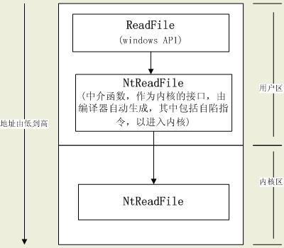

4、windows中介函数详解
所有windows基本系统调用的中介函数存在于ntdll.dll中
。这些中介函数拥有相同的样式(都是执行自陷指令,然后调用相应的内核函数)
,所以reactOS用工具自动生成这些中介函数。

6、windows提供的自陷指令
int 3:程序入口为_KiTrap3()。用于debug时设置断点。
int 0x2e:程序入口为_KiSystemService()。用于实现windows系统调用。
int 0x2a:程序入口为_KiGetTickCount()。让用户空间程序获取高精度时钟计数。
int 0x2b:程序入口为_KiCallbackReturn()。特殊自陷入口。用于在内核中回调用户空间中的子程序,执行完后,通过0x2b返回系统空间。
int 0x2c/int 0x2d:用于dubug。
7、_KiSystemService()
_KiSystemService()是所有的系统调用入口函数。对应于中断向量0x2e。所以,当中间函数执行int 0x2e时,CPU就进入系统空间中的这个函数。
进入系统空间时,CPU自动将下列信息压入系统空间堆栈:
①用户空间的堆栈位置,包括SS和ESP的内容
②EFLAGS的内容
③用户空间指令位置,包括CS和EIP的内容
这些信息是将来返回用户空间所必须的。

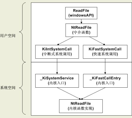

8、快速系统调用
x86系列从P2开始增设了两条指令和三个寄存器用来用来实现快速系统调用。分别是:
sysenter和sysexit(对应于自陷方式中的int/call和iret/ret)
sysenter_cs_msr
sysenter_ip_msr
sysenter_esp_msr
快速系统调用实现更为高效。
采用快速系统调用的总入口时_KiFastCallEntry(对应于_KiSystemService)。
快速系统调用代码摘要:
__decksoec(naked) __stdcall NtReadFile(int dummy, int dummy1, int dummy2)
__asm{
mov eax,152
mov ecx, KUSER_SHARED_SYSCALL
CALL [ecx]
ret 9
其中,
KUSER_SHARED_SYSCALL指向用户空间的一个地址(0x7ffe0300),这个位置存储了一个函数指针,指向KiIntSystemCall()或KiFastSystemCall()两个函数其中之一。系统在初始化的时候根据CPU是否支持快速系统调用而使该指针指向KiIntSystemCall()或KiFastSystemCall()
_KiIntSystemCall@0:
lea edx, [esp+8]
int 0x2e
ret
_KiFastSystemCall@0:
mov edx,csp
sysenter
_KiFastSystemCallRet@0:
ret
不难看出KiIntSystemCall()就是原先采用中断方式进入内核。而KiFastSystemCall()则是采用快速系统调用进入内核。
内核在初始化阶段根据处理器的CPUID判断其是否支持快速系统调用,而从ntdll.dll的映像中找到
的地址,
将其写入用户空间的地址
0x7ffe0300.实际上CPU写入的时系统空间的地址0xffdf0300,但是系统空间0xffdf0000与用户空间0x7ffe0000的地方就好像是一条隧道的两端,两块64KB的虚存空间都映射到同一块物理内存。
快速系统调用流程图:

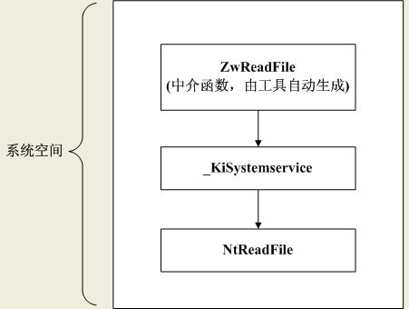

9、从内核中发起系统调用
在内核中不能直接调用NtReadFile之类的实现函数。一般也是通过中介函数进行调用。
以NtReadFile为例,其在内核中的中介函数由工具生成,其名称为ZwReadFile。
代码:
__declspec(naked) _stdcall ZwReadFile(int dummy0, int dummy1, int dummy2)
asm{
mov eax 152
lea edx,[esp+4]
push KGDT_R0_CODE
call _KiSystemservice
ret 36
流程图:
