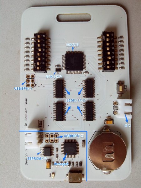

让我们先从电路开始分析.
电路分为独立的两个部分,上半部分是电子胸卡,下半部分应该是USB名片功能,两个电路没有关系.

先看主控芯片:

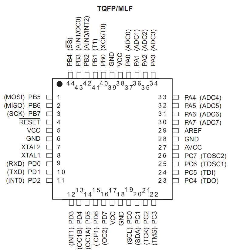

电子胸卡部分使用Atmega16A作主控,属于Atmel公司AVR系列8位单片机, Geek们玩的Arduino就是使用的AVR系列的芯片.
[Atmega16A引脚]
对照电路板我们可以知道:
  PB5,PB6,PB7连接到USBISP接口
  XTAL1,XTAL2没有连接,使用内部晶振,频率由熔丝位设置
  RXD,TXD连接到串口
  PD3(INT1)连接到LED按钮(外部中断1)
  PD5,PD6,PD7连接到74HC595
  PC0-PC7连接到KeyA
  PA0-PA7连接到KeyB
PB4连接到DS2411序列号芯片

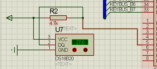

序列号芯片部分:
电路板上使用的是DS2411硅序列号芯片
DS2411只有3个引脚,1个电源,1个接地,只用1跟数据线就可以通信,连接到Atmega16A的PB4
这个芯片48位的序列号,ID就放在这里面
由于proteus没有这个芯片,只能用同样支持1-Wire协议的温度传感器DS18B20替代了,通过在proteus设置芯片属性里面的ROM Serial Number可以修改序列号,注意大小端

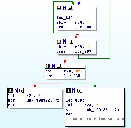

LED按键按下后进入INT1中断处理函数
函数中清除通过状态,使用循环延时防止按键按下的过程中接触不良引起的抖动再次触发中断.
按键中断处理完后,休眠结束,回到main函数继续执行

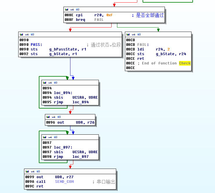

当g_bState为1的时候,调用Check函数,检验密码
进入函数先点亮全部LED,然后获取KEYA和KEYB的按键状态,

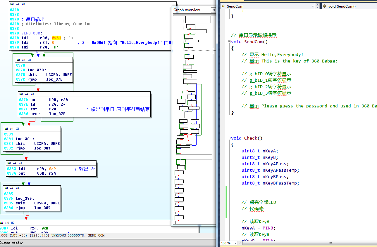

按键的每4位作为一个单位和序列号芯片里的ID的每个字节的低4位比较,根据比较的结果设置标志位,存放到nKeyPass中,0-3位分别表示KeyB的高位,KeyB的低位,KeyA的高位,KeyA的低位是否通过.把这个结果输出到LED显示.每个位的通过与否使用90度的LED显示.
在Check的结尾判断是否通过,通过的话设置通过标志;没有通过的话向串口输出按键B和按键A的16进制数值,并调用SEND_COM函数显示破解提示;
向串口发送破解提示字符串,并发送g_bID0-g_bID3的ASCII码.

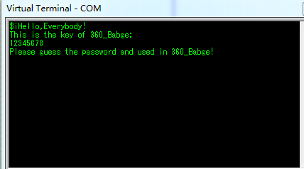

破解提示:
  连接到串口后,看破解提示,有个8位的ID,取每个字节的低4位,比如0324180C,密码就是348C

  使用Proteus打开Badge.DSN文件,设置DS18B20的序列号(注意大小端),按F12开始仿真,点击拨码开关输入密码,然后点LED按钮.密码错误的话,串口窗口可以显示提示.
串口窗口:
