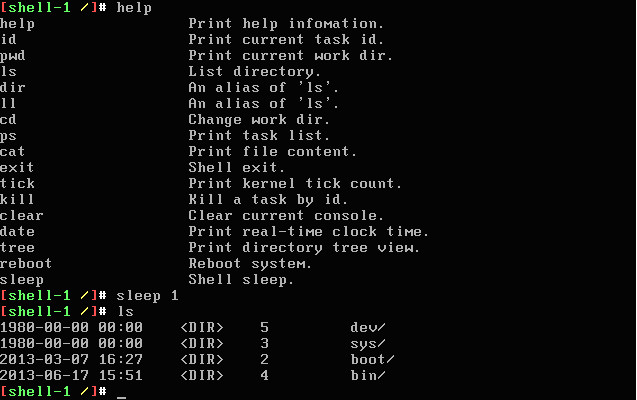

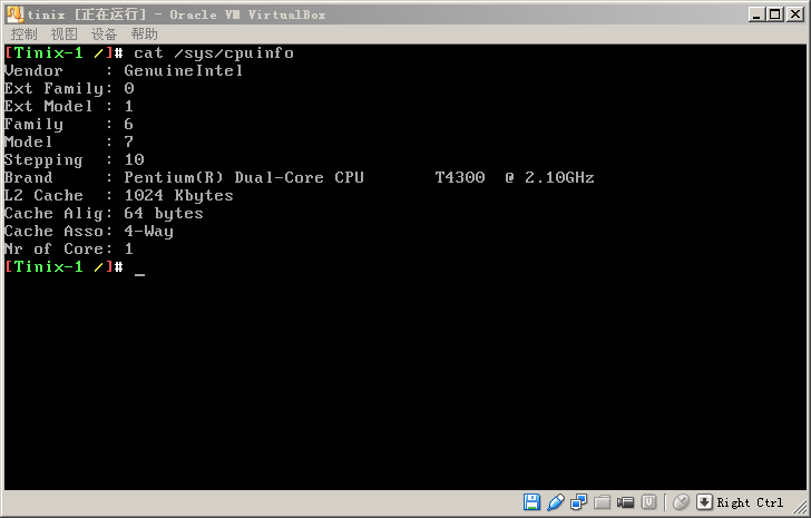

虽然小,但这真的是一个多任务操作系统,而不是一个bootloader之类的。他能同时跑多个任务,且每个任务有独立的进程空间。任务运行于r3,支持十几个系统调用,可以完成一些简单的功能。src里有为他编写的应用范例,比如shell

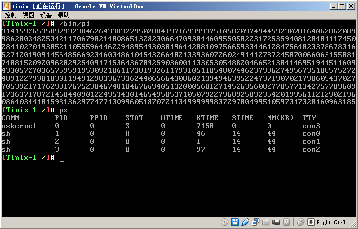

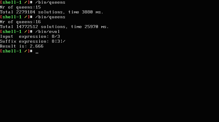

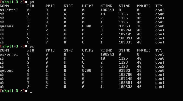

贴些应用演示

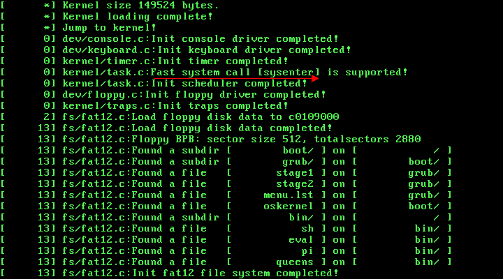

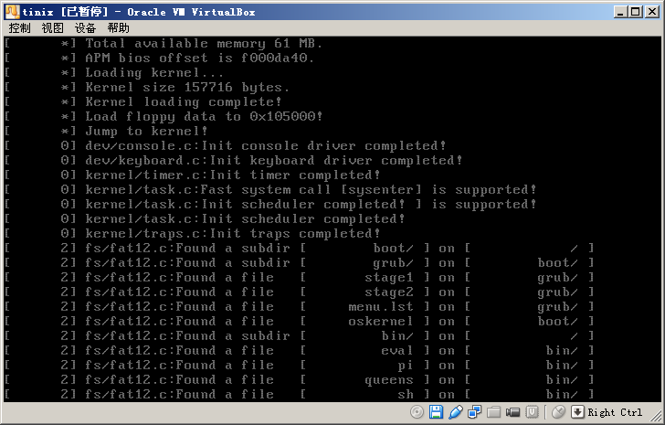

        在loader.c中,内核加载器会将kernel文件复制到物理0地址。同时将物理内存上限保存到0x00090000,将当前光标位置保存到0x00090004。加载工作完成之后,内核加载器将直接跳转到0地址,将控制权移交实际内核。
内核初始化
主要文件
        /tinix/kernel/init/head.S
        /tinix/kernel/init/main.c
        在head.S中,start为内核的入口,在这里重新设置esp为0x90000,然后依次开分页、初始化gdt、初始化中断控制器、初始化idt。

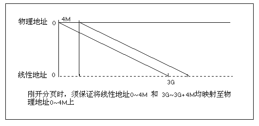

        开分页时,为保证代码地址和数据地址正确。这里将线性地址0~0x400000和0xC0000000~0xC0400000映射到相同的物理地址0~4m。映射关系如图。建立完映射关系后,init_page通过调整esp和修改返回地址转移到高3g执行。

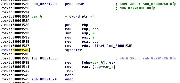

全局描述符表中初始化了4个描述符,分别为内核代码段,内核数据段,用户代码段和用户数据段。这4个描述符在表中是连续的,这是为了兼容sysenter、sysexit的规定。中断描述符表初始状态均为空。

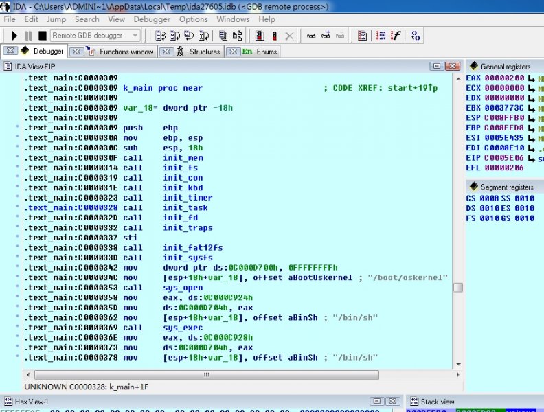

        head.S完成基本的初始化工作后,将进入k_main函数,在这里调用各个模块的初始化接口。操作系统所有的初始化工作完成之后,0号任务将依次在0~2三个空闲控制台上启动三个子任务shell,路径为/bin/sh。

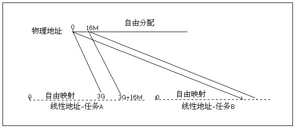

        这里的内存管理指狭义的内存管理,及映射关系的建立和映射关系的取消,是页级的。内核态内存的管理,将从物理内存1M位置开始,在1M位置,依次为内核页目录表、内核页表0~3。尾随其后的是根据loader传来的物理内存大小计算得出的一个mem_map数组。这个数组用于管理物理内存,数组地址为0x00105000。mem_map之后的内存将用于动态管理。建立完mem_map之后,为避免其他问题,将取消掉低4M的映射关系。
        因为只为内核保留了4张页表,所以内核本身能使用的内存将不能大于16M。另外,为方便内核态线性地址和物理地址之间的相互转换,内核态内存和物理内存的映射关系必须为“线性地址 - 物理地址 = PAGE_OFFSET”。因此,内核内存申请和用户内存申请的策略是不同的。内核态内存申请将在mem_map中从前往后找,用户态相反。
        最终形成的映射关系,如下图所示
