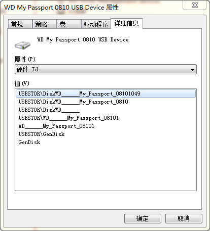

2014-5-7 10:10
暗月之魂
53
(558)
134
暗月之魂
(20.24kb,4次下载)
2014-5-7 22:13

[QUOTE=暗月之魂;1281986]
[/QUOTE]
那怎么由这个硬件ID进行匹配的,您能指点一下吗?

暗月之魂
53
(558)
134
暗月之魂
具体怎么识别我真不知道。。你可以去问问 数码之家的版主:發騷友 他是chipgenius的作者
