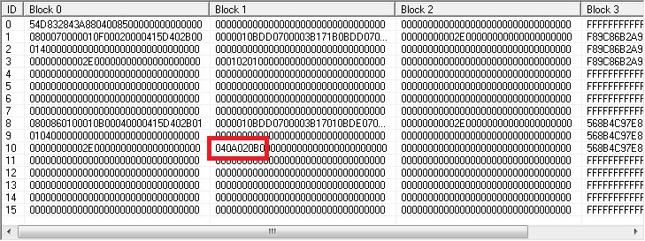

手里有台ACR122u,今天帮朋友破解他家的电梯卡,再复制一张的时候出现了问题,复制卡好用母卡就不好用 。
每次刷卡 数据都会变化
第一,将0区的卡号伪造是不可能的了 因为新的卡号没有授权是不可能被系统识别的
第二,我已经尝试将10扇区2块的04**02**改为04FF02FF、04000200、000000000....等等,再一次刷卡的时候数据依然变为上面那些循环数据,只有一张卡是可以被系统识别的~!
下面是循环数据的变化
04050206
040D020A
040C020A
04090208
04060202
04060202
04060202
040C020A
04050206
04050206
04020204
04020204
040E0209
040D020A
04090208
04050206
040D020A
04010204
如何躲开这些数据的变化 成功复制一张新卡呢?

说明电梯里面的读卡器里面有数据记录。尝试新卡伪造一个新的号码

确认一下门禁系统是否控制一进一出。(同一卡号,只能出来才能进去)
