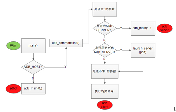

我们从adb的main函数开始看起(adb.c),此函数的大致流程如下
[ ATTACH ] 6WVK0`3AJ0JPKEHF)E4(8E1.jpg [ /ATTACH ]
由于adb_host宏的控制,adb启动的流程为 main()->adb_commandline()->adb_main()/launch_server()
Adbd启动的流程为main()->adb_main()。
总而言之,不管是手机还是pc端,只要是server,最终进入的就是adb_main,这个函数是启服务用的,client进入的是adb_commandline(),这个函数是处理参数和请求用的。
